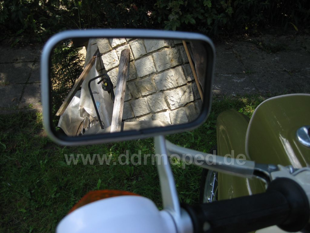

Sag mal, der Spiegel ist aber nicht der Richtige, da gehört doch der Trabi Spiegel ran?
Nein, der Spiegel ist richtig so.
Gruß Jörg

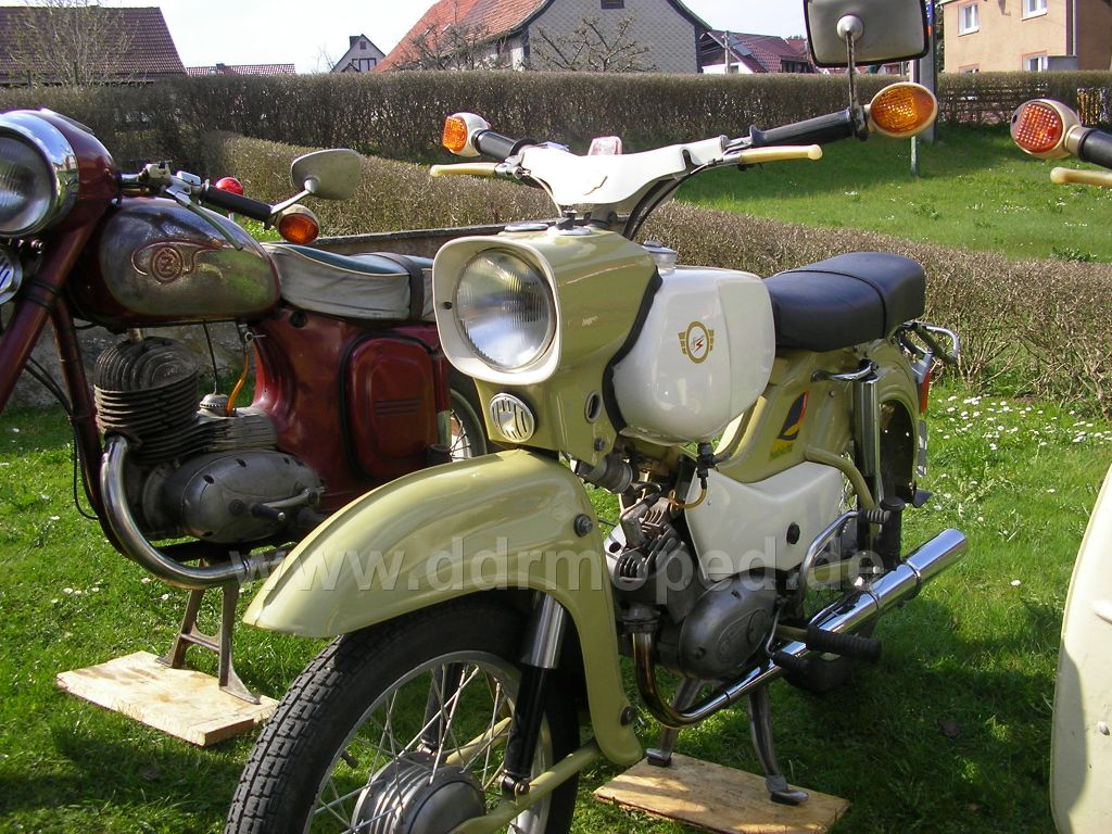

Hallo Dirk. Ich hab das Problem mit dem Städer auch meiner Mutter ihr Habicht steht auch nicht richtig und muss immer ein Brett unterlegen. Ich denke das es am Ständer liegt oder das die vorderen Stoßdämpfer zu lang sind. Meiner Mutter ihr Habicht ist ein 74er. Ich weiß er ist etwas hell geraten von der Lackierung her.

QUOTE (pfefferjoe @ 14.11.2010, 12:44)
Bei dir steht die Hinterradschwinge auch soweit unten das man die Steckachse nur nach abmontieren des Auspuffes gezogen bekommt.
Ich meine die hinteren sind zu lang das aber schon ab Werk.
Bei dir scheints auch Extrem zu sein eventuell hast du den kurzen vom Star dran.
Ich habe beim Ständer welcher eh schon sehr "eingelaufen" war an den Stellen wo er anschlägt ca2mm starke metallplättchen angenietet seitdem hat das Hinterrad etwas luft aber die Standflächen des Ständers sind auch schon sehr abgenutzt was auch wieder etwas ausmacht ich schau mich deshalb nach möglichst unbenutzten Ständern um.

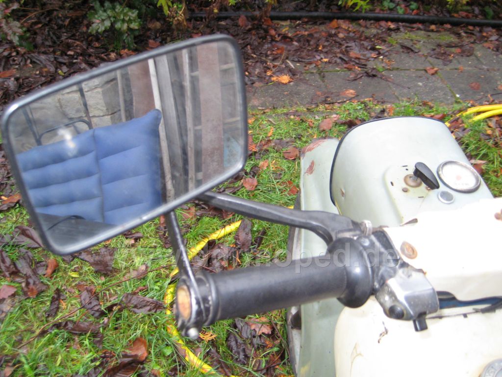

QUOTE (OTRIUS @ 14.11.2010, 10:36)

Geschrieben am: 14.11.2010, 21:33
Richtig ! An meinem Wicht war der vor der Neubelebung auch montiert . biggrin.gif

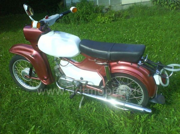

Geschrieben am: 14.11.2010, 21:37
Inzwischen sieht es so aus :

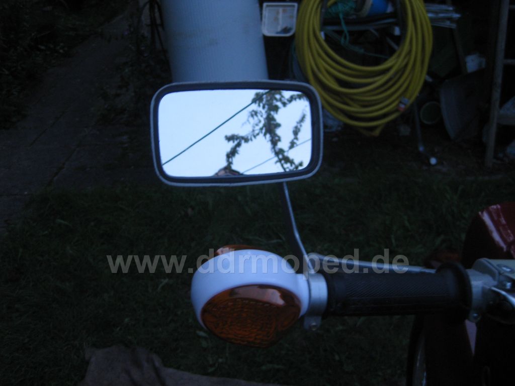

Geschrieben am: 15.11.2010, 18:30
Es gab ab 1974 auch verstärkt diesen hier :

Ja genau der Slusia Plast Spiegel. Auch alle Male schöner als die Trabi Spiegel.
Ein Experte ist jemand, der immer mehr über immer weniger weiß - bis er letztendlich absolut alles über gar nichts mehr weiß. Gruß, der Florian
Geschrieben am: 15.11.2010, 19:22
