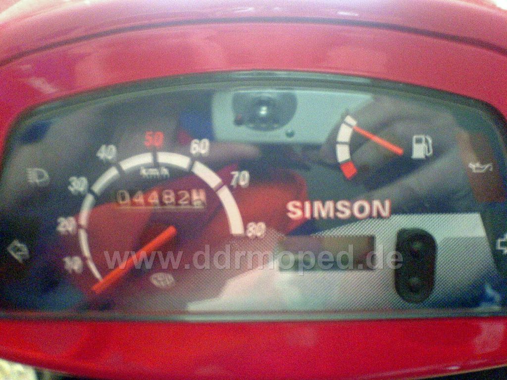

smile.gif Hi liebe User, mein letztes Anliegen jetzt mit Bilder.Diese Uhr wieder zum Laufen zu bringen,[COLOR=blue][/COLOR], Leider Augrund sehr nahen Abstandes zur Kamera nicht ganz so scharf.Man sieht auch paar Funtkionen dieser Uhr die ich meinte.Wie bekommt man Sie wieder zum Laufen? _uhm.gif

Hängt die Uhr nicht mit am Bordnetz?
Wenn ich das richtig im Kopf habe schon.
Aber was für ein Fahrzeug ist es denn?

Hallo,ich denke es ist ein Simson Star 50 roller.Ich konnte mitte der 90er mal eine Probefahrt beim damaligen ansässigen Händler machen.War aber recht endtäuschend .Zum Thema Uhr bzw Batterie kann ich leider nichts beitragen.mfg andi cool.gif

Löse die 4 Schrauben mit welchen die Verkleidung des Tachos befestigt ist. Danach klappst Du den Tacho incl. der oberen Verkleidung nach vorn (Tachowelle lösen, dann gehts besser) und kannst von hinten die komplette Uhr aus dem Armaturenbrett entnehmen (ist nur gesteckt aber trotzdem Vorsicht- das Plastezeug ist ziemlich lavede). Austauschbatterie is ne ganz normalle Knopfzelle die es überall zu kaufen gibt.

Hi Joker 7.Danke,das war eine Super Hilfe.Müssen dazu die Spiegel total entfernt werden?Danke Deiner Antwort.Wünsche Dir schönen Sonntag Abend _clap_1.gif Gruß Klein Sveni

Nein, die Spiegel bleiben dran und du brauchst nur die 4 Kreuzschrauben lösen welche die Verkleidung incl. Tacho halten. (die zwei von oben und die zwei links & rechts vom Zündschloß- da kann man nix falsch machen)
