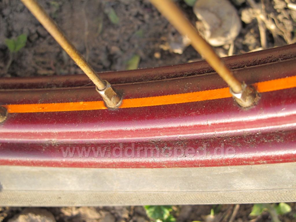

...den Verdacht hege ich auch schon die ganze Zeit - zumal der Zustand des Chromes nicht zum restlichen, sehr guten Lackbild passt. Das rot ist auch ein wenig zu kräftig. Aber gut gemacht - so oder so... Ich überlege die ganze Zeit voran man es festmachen kann. Vielleicht an der Linierung der Felgen, die wurde nämlich gerollt. Schön wäre es, davon ein Makro zu haben. Bitte um ein Bild der Felgenlinierung!! Gruss. Eike.
edit: ...weiter sind die Befestigungsschrauben für den Koti hinten nicht die richtigen. Ebenfalls ist vorn an der Gabelkrone eine Flachkopfschraube verbaut. Wer tauscht die schon grundlos??
edit2: ...der Lampentopf ist im Vergleich auch zu sehr patiniert, dass passt nicht.
...so, jetzt aber schluss mit "nörgeln" ...mach mal bitte ein Detailbild der Linierung auf den Felgen. E.

...ich geh mal schnell in Vorleistung was das Bild betrifft. So sieht eine originale Linie auf einer SR1 Felge aus. Die Kanten sind so ein bisserl gezackelt ...VG. Eike.

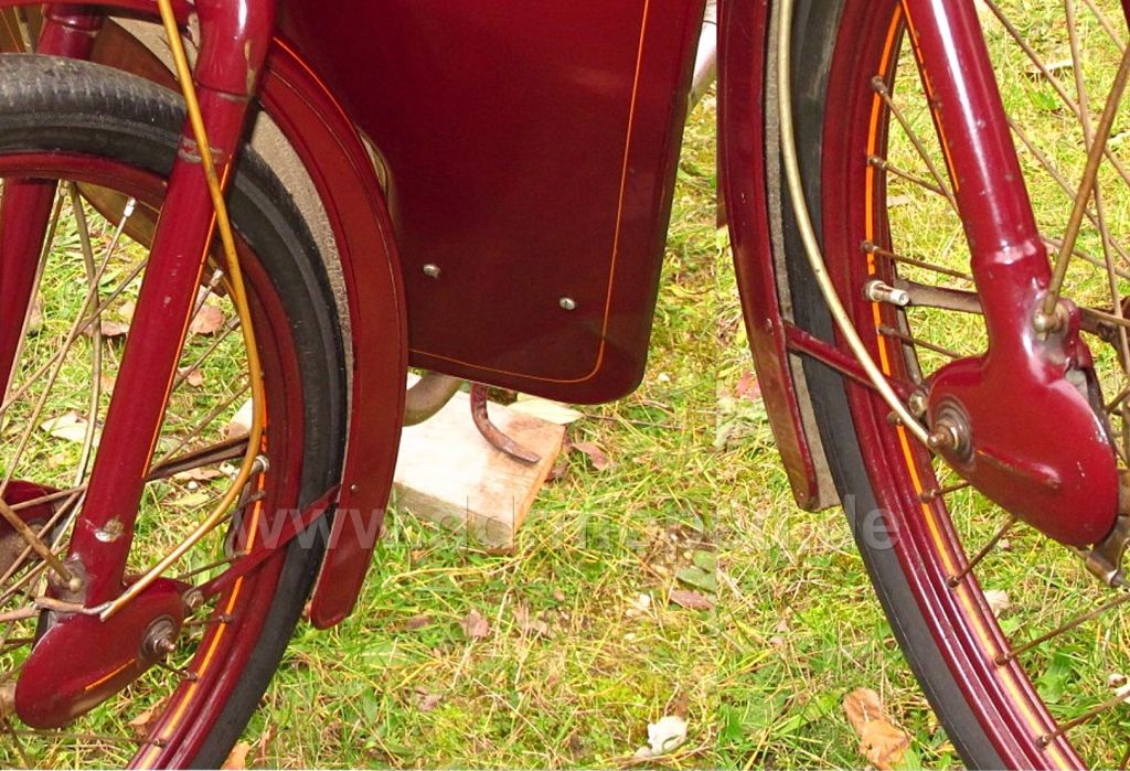

Ganz sicher bin ich mir da auch nicht....
Fehlt vorne an den Nabenabdeckblechen nicht auch die Linierung???

...an der rechten Seite ist die Linierung zum Teil abgescheurt,
links sieht es noch ganz gut aus.
...wird bestimmt nicht leicht den passenden Tank zu finden. ...Gruss. Eike.
