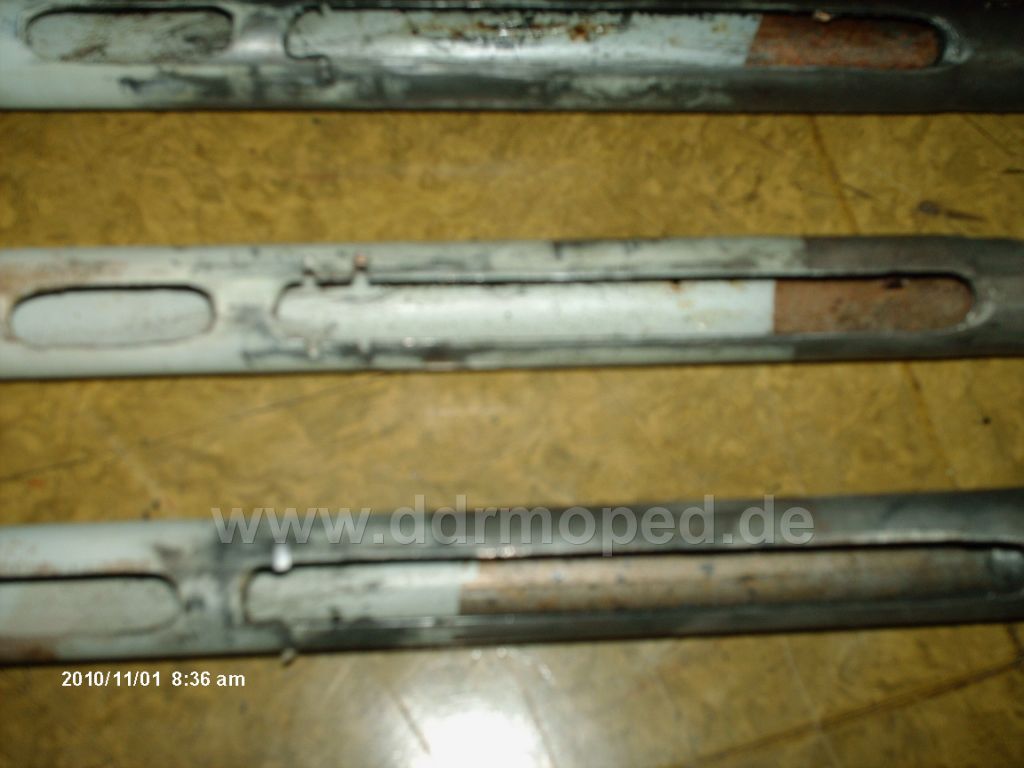

der untere Lenker hat keine seitlichen Sicken, der Mittlere 2 Einkerbungen.
Vom Spannmaß variieren die Lenker auch um ca. 8mm
Welcher gehört wohin ??
Doc

Ich glaube es sind alle welche von der Schwalbe KR51/1 und KR51/2 und diese unterschiedlichen Einkerbungen sind da, damit der Gasgriff auch passt.
Die KR51/1 und KR51/2 haben glaube ich unterschiedliche Längen beim Gasgriff und die wurden hier wohl dementsprechend passend gemacht!
Gruß Olli

Ich habe lauter zerpflückte Teile von verschiedenen Modellen rumliegen. Das Alles soll dann wieder originalgetreu zusammenpassen. Das ganze Zeug muss ich putzen/strahlen/passend lackieren und (aus)sortieren.
Mein Ziel: Alle Wagenfarben die es gegeben hat, passend zu den jeweiligen Schwalben.
Drum die ganze Fragerei.
