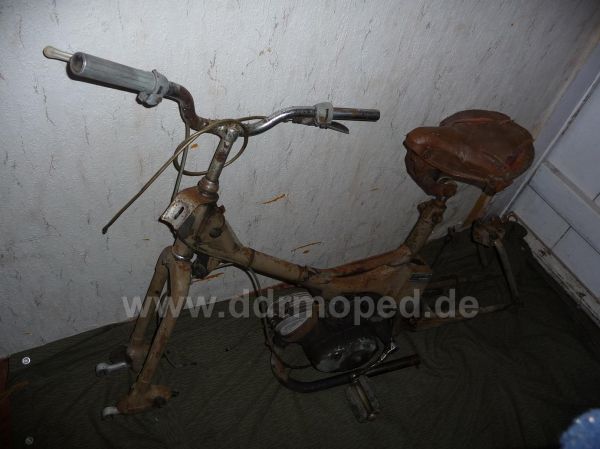

Hallo SR Freunde,
habe heute nicht schlecht gestaunt....

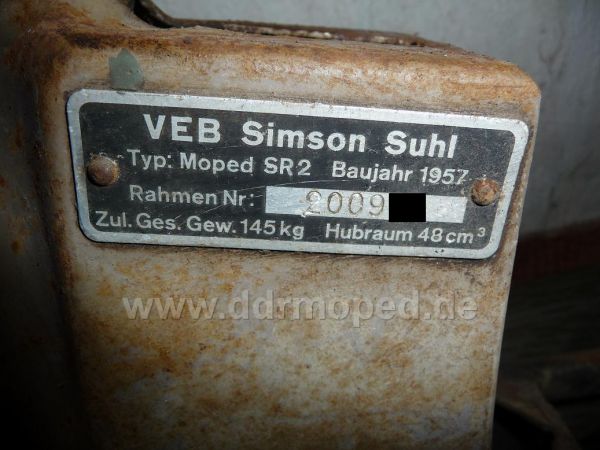

Als ich bei der Abholung von dem frühen Stück, die Rahmennummer 2009xx sah! biggrin.gif Motornummer: 202417
Ich möchte den 57er wieder original aufbauen. Ich weiss, das wird schwer...
Gruß Henning

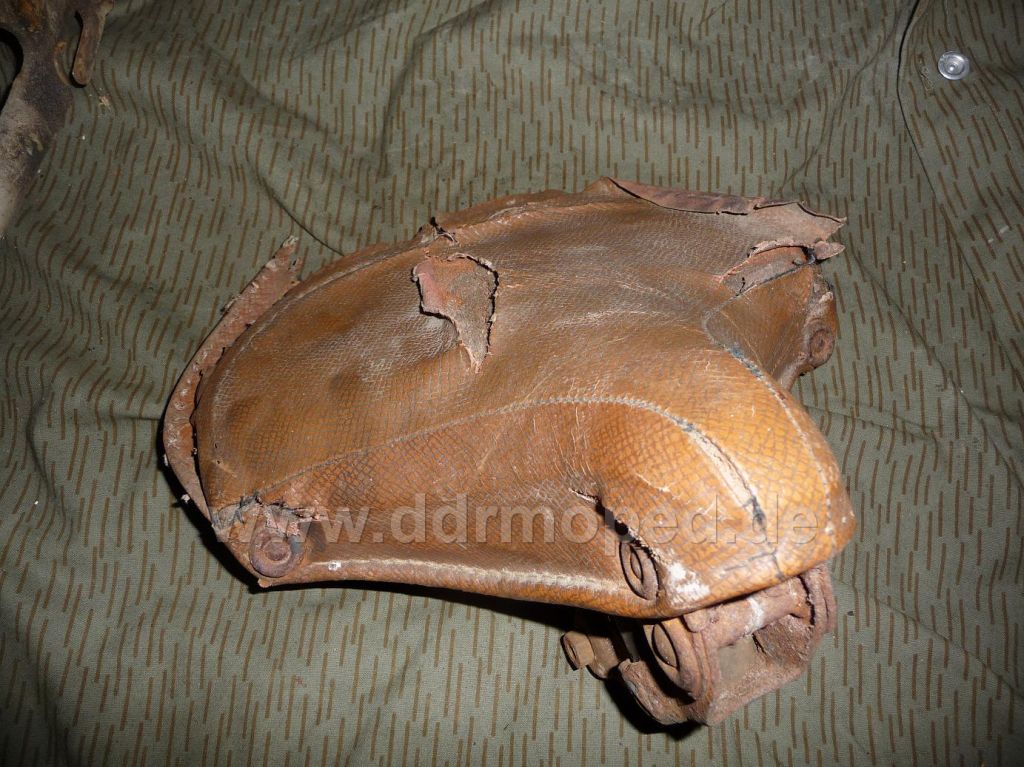

gehört der Sattel noch zu den frühen SR2? Oder ist der vom SR1?

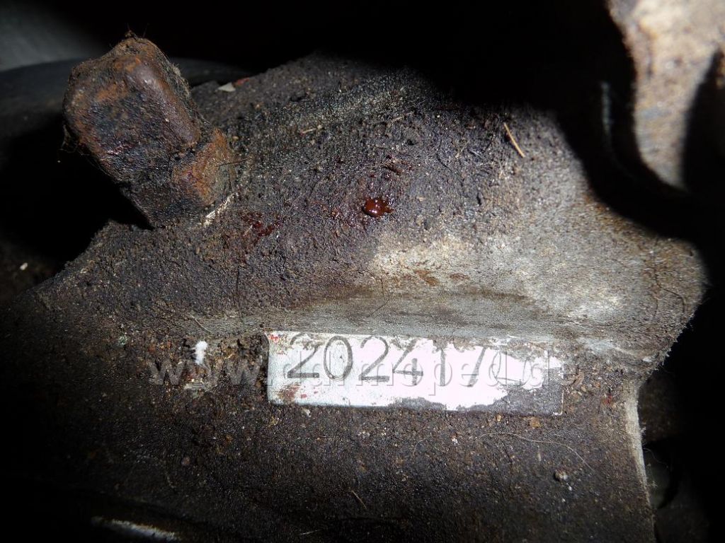

Motornr.

Geschrieben am: 04.11.2010, 19:19
QUOTE (Simson-Rheinmetall2E @ 04.11.2010, 18:17)
Ja das ist die letzte Ausführung des SR1 Sattels, der gehört auch an die ersten SR2 von 57 ran. thumbsup.gif
An Goldstaubteilen fehlen dir an deinem Essi die Griffarmaturen (Gas- und Schaltgriff) vom SR1, den alten Federnkasten und das SR1 Grummifederellement und die Halbnabenfelgen sowie der Alugepäckträger mit den zwei Bügeln.
Die Sachen sind aber zu bekommen.
Was viel schwieriger wäre, ist den Sattel mit Gummifederellement zu bekommen und den hast du ja glücklicherweise schon. _clap_1.gif

Hallo!
Glückwunsch zu dem Teil!
Willst du einen Patinaaufbau machen oder Komplettrestauration?

Es fehlen auch noch Tankdeckel, vorderes Schutzblech mit den 4 Bohrlöchern und Zierleiste und Spritzschutz, Lampentopf wie SR1 und Auspuff.
Rahmennummer und Motornummer passen nicht zusammen. Das wird wohl das schwierigste werden.

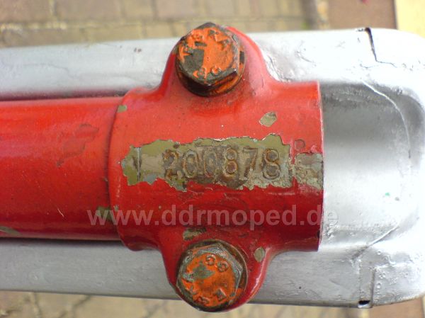

Geschrieben am: 05.11.2010, 17:50

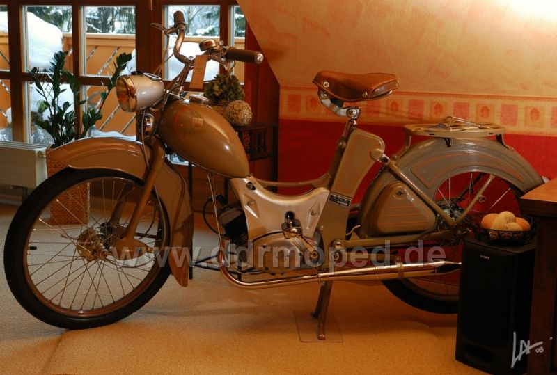

Hallo Henning,
Gratulation, mit der Rahmennummer 2009xx hast du den ältesten je aufgetauchten SR2. Mach was draus! thumbsup.gif
So könnte er dann bald aussehen und sich würdig in die 57er dieses Forums einreihen.
Concorde
Geschrieben am: 05.11.2010, 18:14
Beiträge: 2518
Mitgliedsnummer.: 323
Mitglied seit: 14.09.2006
Nein Jürgen das stimmt so nicht ganz.
Es gab da noch einnen älteren der von unserem Seitengründer über ebay verscherbelt wurde... Wo der jetzt ist weiß ich allerdings nicht...
Gruß Thomas.
Geschrieben am: 05.11.2010, 18:18
Ohhh,
Da scheint was an mir vorbeigegangen zu sein. Danke für den Hinweis Thomas. thumbsup.gif
Concorde
Geschrieben am: 05.11.2010, 18:21
Beiträge: 2518
Wollte ich eingentlich haben aber Tobias wars zu langwierig geworden da hat er ihn bei Ebay verkauft... naja egal... dumm gelaufen... wie vieles hier.
Hol mir morgen nen Ersatz dafür allerdings mit 204787.
Gruß Thomas.
