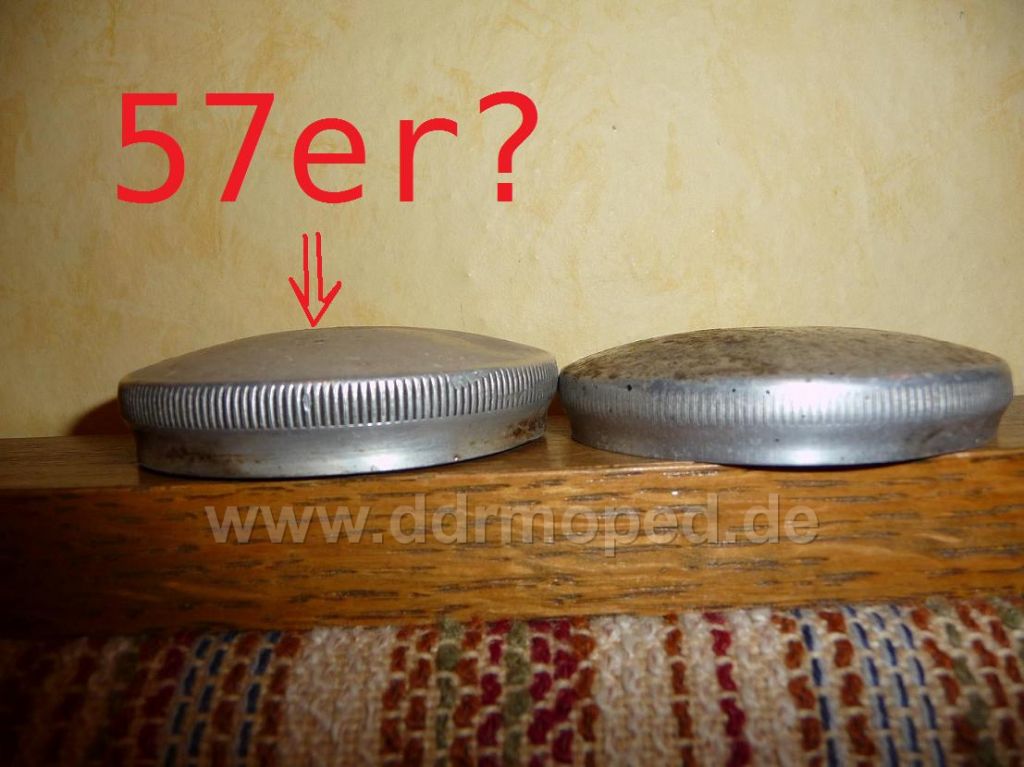

Hier der Tankdeckel

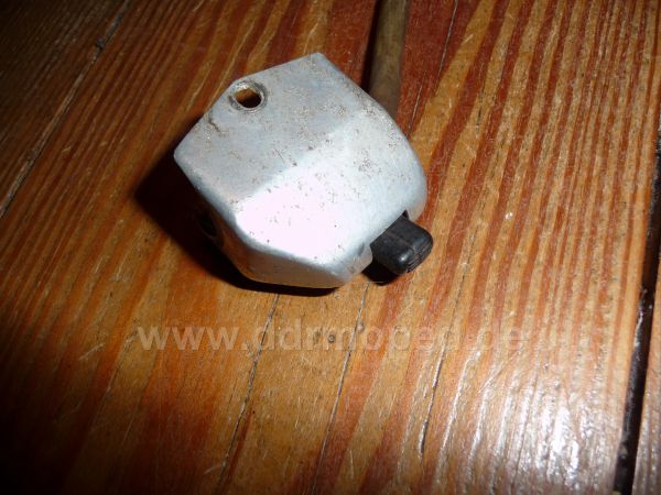

QUOTE (Simson-Rheinmetall2E @ 17.12.2010, 18:35)
Aus Alu, hoffe der geht für meinen frühen 57er?
Also den Abblendschalter gabs meines Wissens nur bei den ersten Modellen des SR1 von 55.
Der SR2 hat den schmalen Abblendschalter so wie der KR50.

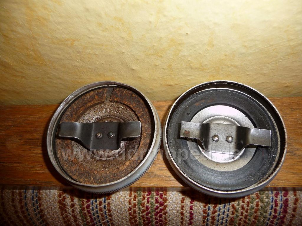

Von innen, mit Korkscheibe

Der Tankdeckel paßt schon aber war leider original auch nicht 57 verbaut...

QUOTE (SimsonSammler1234 @ 17.12.2010, 18:40)
Jörg
Moin Jörg,
seit wann hatte ein SR1 eine Hupe?

Geschrieben am: 17.12.2010, 19:03
Beiträge: 2518
Mitgliedsnummer.: 323
Mitglied seit: 14.09.2006
Der SR 1 hatte nie eine elektrische Hupe. Der Abblendschalter wurde so von der AWO übernommen 1955 und der Hupenknopf war ohne Funktion. Später hat man den Schalter modifiziert und der hupenknopf entfiel...

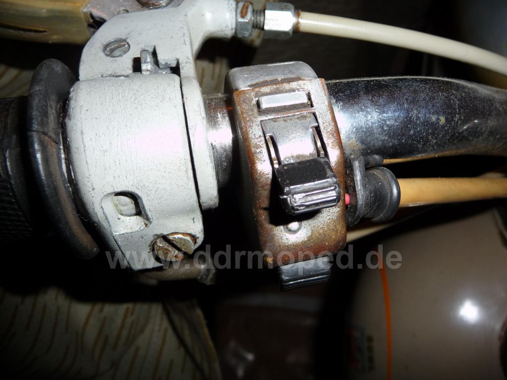

Dieser Schalter ist aber nicht in dem Ersatzteilkatalog vom 01.01.1957 abgebildet?

den meinte Jörg für den SR1, denke ich mal

Also nochmal:
1955 erste SR 1 mit Schalter mit Hupenknopf dann später der von dir abgebildete bis 1957.
SR2 hat von Anfang an den schmalen Schalter mit der Klemmschelle und keine Gewindebohrungen im Lenker!
Thomas.

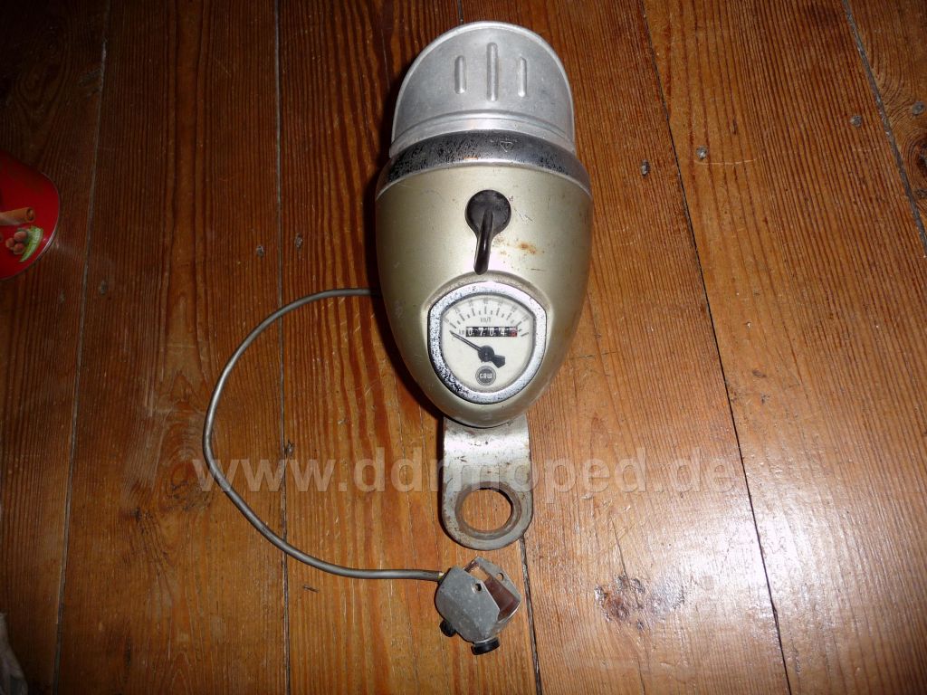

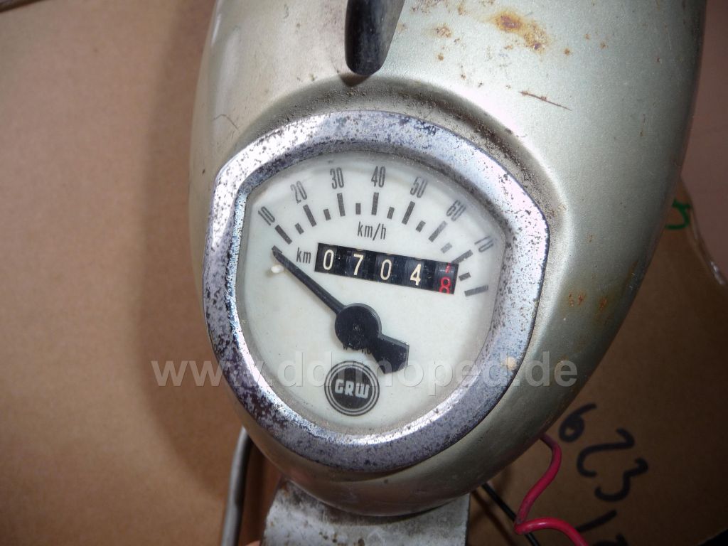

Tacho bis 70 km/h ? (hatte schon im Tacho Fred geschaut, da stand auch nichts weep.gif )

Tacho

Der Tacho ist ein Universaltacho der als Zubehörteil zum Nachrüsten angeboten wurde. Da sollte das Baujahr auf dem Gehäuse eingeprägt sein. Paßt doch alles wunderbar zusammen!

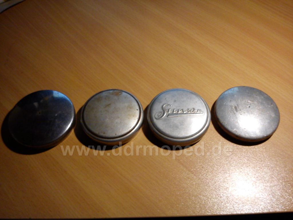

Möglichkeiten für Tankdeckel:
von links nach rechts: 1. SR1 in Metallausführung und verchromt
2. SR2 in Aus Alu, haben nur die ersten 57 Sr2 gehabt bis ca.
Rahmennummer 22xxxx
3. SR2 von ca. Mitte 57 bis Ende 62
4. SR2E von Ende 62 bis Bauende
So habe ich die SR bekommen. Weiß natürlich nicht, ob die mal ausgetauscht wurden.
Grüße Gerald

Den Zweiten Aludeckel ohne Schriftzug hat mein später 57er auch noch.
Nr.: 289466, also doch etwas länger.
Der verchromte SR1 Deckel dürfte wohl am einfachsten zu finden sein.
Nr. 2 und 3 haben meist leider nachträglich eingebrachte Löcher. rolleyes.gif
mfg Toni

Ist doch eine Tolle Lampe.....
