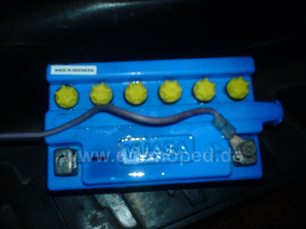

huh.gif Folgendes Problem trat noch mit meiner Maschine Simson Star 50 auf.Hätte noch eine Neue Problematik in Sachen Akku.Warum kann plötzlich ein Akku Säure einfach auslaufen,bestimmt für Euch User einiges leichter zu Beantworten.Bild liefer ich mit.Hier ist Er bereits mal wieder trocken gelegt.Wer weiß rat?Im Bild sieht mans noch das er irgentwie noch "Feucht" wäre, so aussieht.

Ist der Gasaustritt rechts verstopft? Wenn nicht würde ich den Batteriehersteller wechseln. Ist das China?
Edith: Nein, noch schlimmer Indonesien. blink.gif

Hallo Sveni,du bist hier zwar im RT-Forum, aber vielleicht kann ich dir trotzdem helfen.
Das gleiche Problem hatte ich bei meiner RT auch. Es lag am Regler, der hat nicht abgeschaltet und die Batterie ist immer übergekocht. Oder da ist irgendwo ein Riss im Batteriegehäuse. Ansonsten kann ich dir nur Blei-Gelbatterien empfehlen, da hast du dieses Problem mit dem Auslaufen nicht mehr. Gruß Toralf
Schon richtig, nur wenn der Regler defekt ist, geht auch der Gel-Akku kaputt, auch wenn er dabei nicht ausläuft wink.gif

Mit dem Akku haben Wir auch gelöst.Durch Einmalgumies von Einmachgläsern wink.gif Batterie wurde damit Fixiert.Wenn nochmal Säure auslaufen sollte wurde es fest mit dem Entlüftungsschlauf verbunden.Besten Dank und allen nun bald der erste Advent.Klein_Sveni
