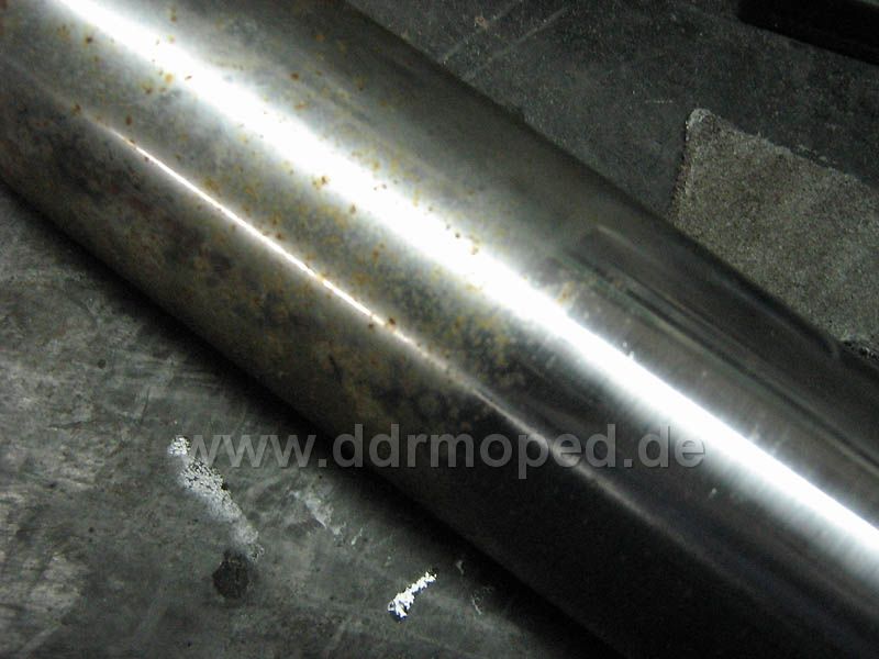

Heute hab ich mal den Auspuff abgebaut und angefangen den Rost wegzupolieren.
Es geht erstaunlich gut.Wichtig ist nur, dass man mit Schleiffließ quer, also ringsrum schleift.Das geht echt prima, ist jedoch anstrengend. rolleyes.gif
Hier...man muss nur wollen.

Danach wird in mehreren Durchgängen mit einem Polieraufsatz für die Bohrmaschine auf den bestmöglichen Glanzgrad poliert.
Die Mühe wird belohnt...

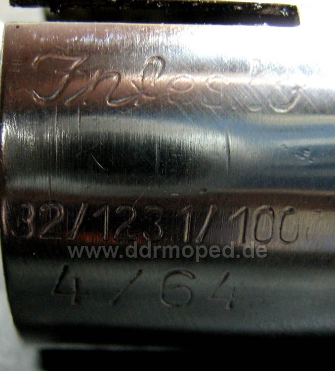

Auf dem Stück zum Krümmer fand ich das.
Infesto steht da.April 64...

Sagenhaft. So eine Inschrift habe ich noch nie gesehen. Die Tüte sieht aus wie neu. thumbsup.gif

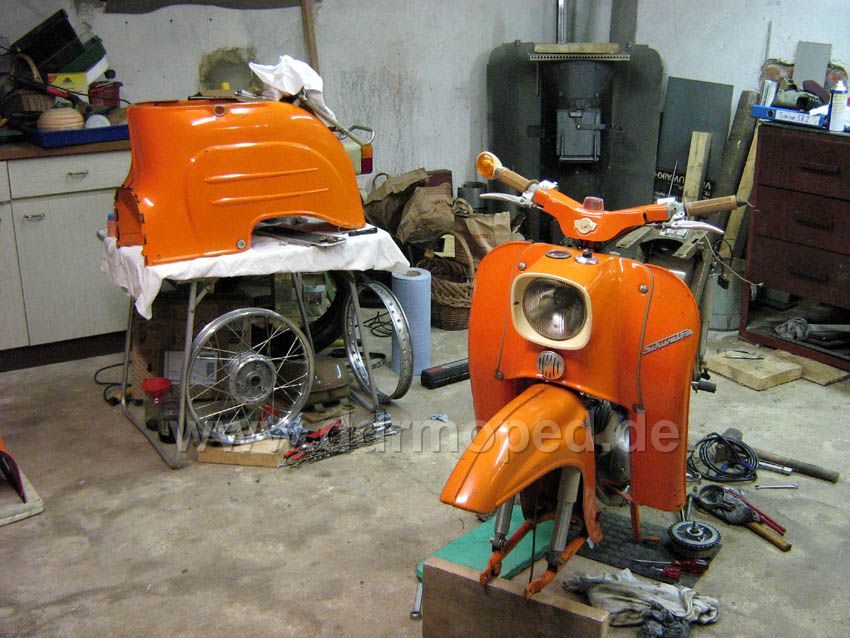

Tja, und so sieht die gute momentan aus.Etwas trostlos, aber was soll man machen?
Die Arbeiten sind nun mal nötig.Ich bin gespannt wie der Motor sich verhält, speziell die Simmerringe.Ich werde sicherheitshalber mal schon welche bestellen.
Die Gasannahme ist träge und Standgas hält der Motor nicht.Der muss mit Gasstößen am laufen gehalten werden.Kein gutes zeichen, glaub ich. ermm.gif
Eine Felge muss ich noch zu Ende polieren und einspeichen, dann gehts zum Zentrieren.
mfg Toni
PS:Nicht von dem großen Hammer schocken lassen! laugh.gif

Ja Matze, der Ofen zieht echt super!
Den hab ich mit meinem Dad bei uns im Betrieb gebaut.Immer so nach Feierabend, oder am Wochenende.Bei sowas ist unser Chef sehr tolerant.
Wenn man den richtig was steckt (dem Ofen) dann können schon mal 20°C in dem alten Schweinestall werden.Sind so ca. 15qm Nutzfläche.Im Frühjar wird sogar noch gedämmt.Dann bekommen wir hoffentlich die Luftfeuchte in den Griff.

So eine Inschrift kenn ich vom Essi Auspuff. Da hab ich auch einen, wo ne Prägung mit Jahreszahl drin ist.
