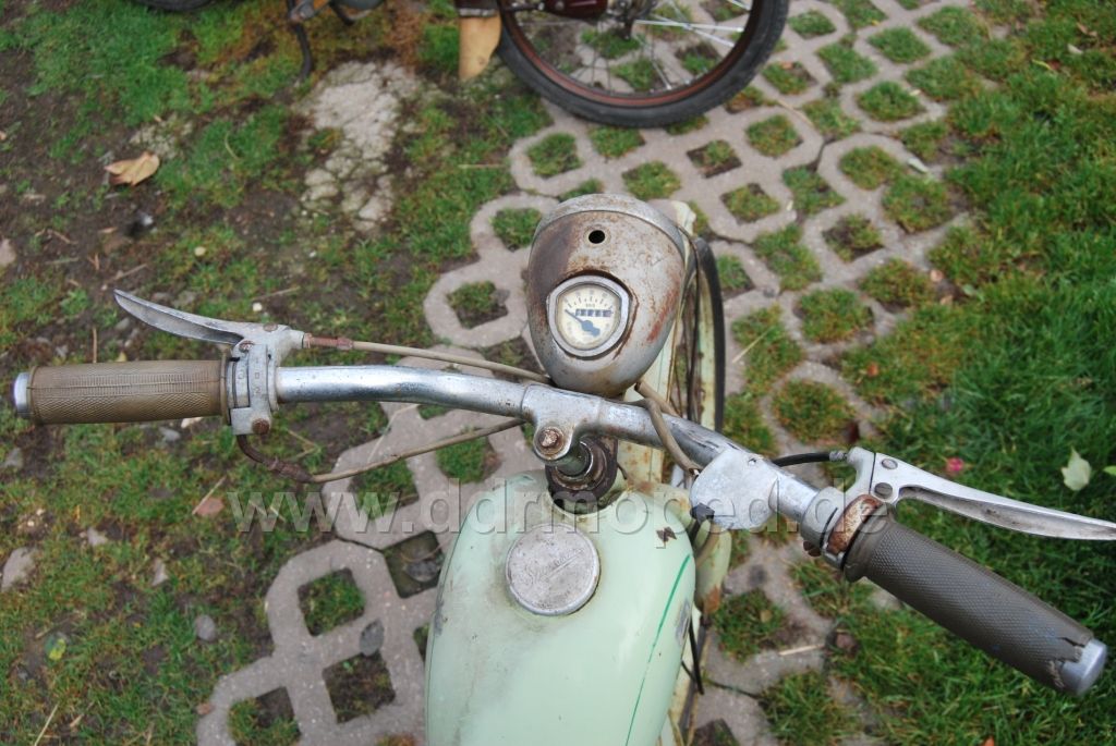

Kurz abspülen und zum UT 5, würd ich sagen.
Kann das sein, dass ein SR 2-Lenker drauf ist?

Was den Lenker betrifft, da muss ich ehrlich sagen, dass ich da nocht nicht drauf geachtet habe. Vielleicht hilft das Bild weiter.
Der Abblendschalter sitzt auf der rechten Seite, dort gehört er nicht hin (es sei denn es ist die indische Ausführung biggrin.gif ), allerdings sind zu seiner Befestigung weder eine Schelle, noch Löcher im Lenker vorhanden. Am Abblendschalter selber sind aber auch nur zwei Löcher, sodass eine Schelle (wie bei den Abblendschaltern am SR2) dort auch nicht hinpasst. _uhm.gif Weiß da jemand mehr?

Wenn das Loch für den Abblendschalter fehlt, wird es wohl ein 2er Lenker sein.

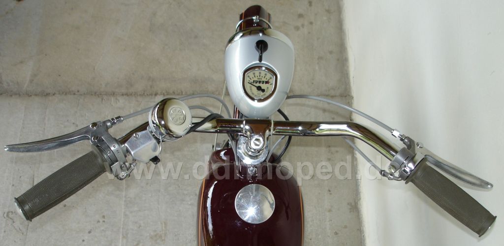

Der Lenker ist zumindest nicht vom SR1.
Ein SR1-Lenker sieht so aus, wie auf dem Bild.
Zur Befestigung des Abblendschalters sind im Lenker zwei Gewindebohrungen M4 vorhanden.
