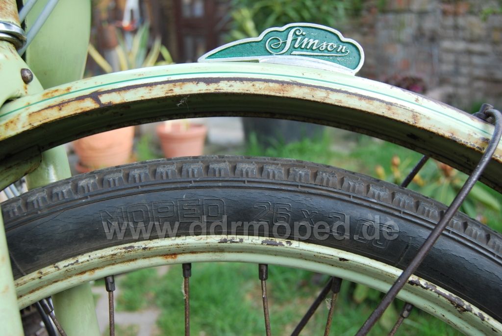

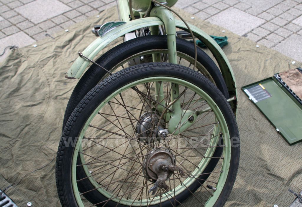

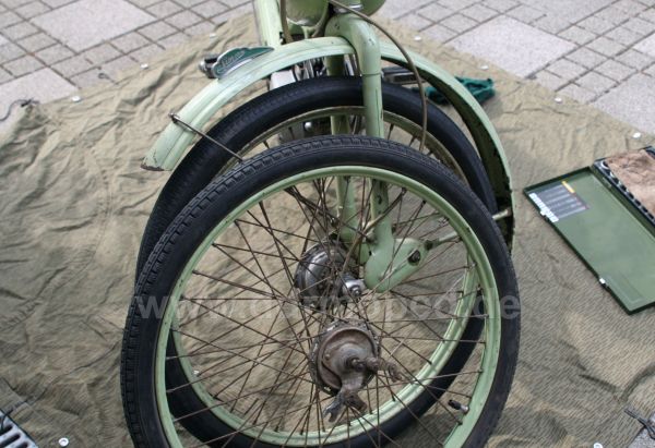

...korrekt, es gehören aber eigentlich vorn und hinten 2.00 drauf. Schau mal hier: vorn jetzt der 2.00 original - hinten (edit: leider noch) der Reifen in 2.25 auch Altbestand. Vom Alter stimmts schon, ist halt ne Frage der visuellen Erscheinung. Ein viertel Zoll mehr oder weniger macht schon ganz schön was aus... Gruss. Eike.
______________________________________________________
{suche} Motor IFA RT 125/0 aus 01 bis 03 1951 zu FIN 754.XXX
euvs
Geschrieben am: 07.03.2011, 20:45
Beiträge: 874
Mitgliedsnummer.: 1601
Mitglied seit: 09.10.2008
...auch vom Profil her machts nen Unterschied. E.

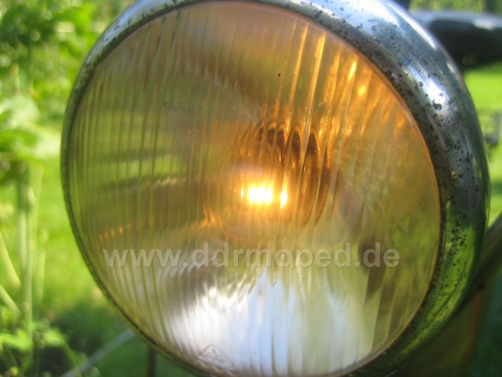

OK, dann werde ich mich mal nach nem "zeitgemäßen" 2.00 für vorne machen. thumbsup.gif
Kann mir noch jemand nen Tipp zur Streuscheibe geben?
mfG Christoph
euvs
Geschrieben am: 07.03.2011, 21:05
Beiträge: 874
Christoph, das Glas ist schon das richtige. Habe aber auch zwei Varianten liegen. Dein verbautes ist so korrekt. Habsch auch so in meinen Kisten. Eike.

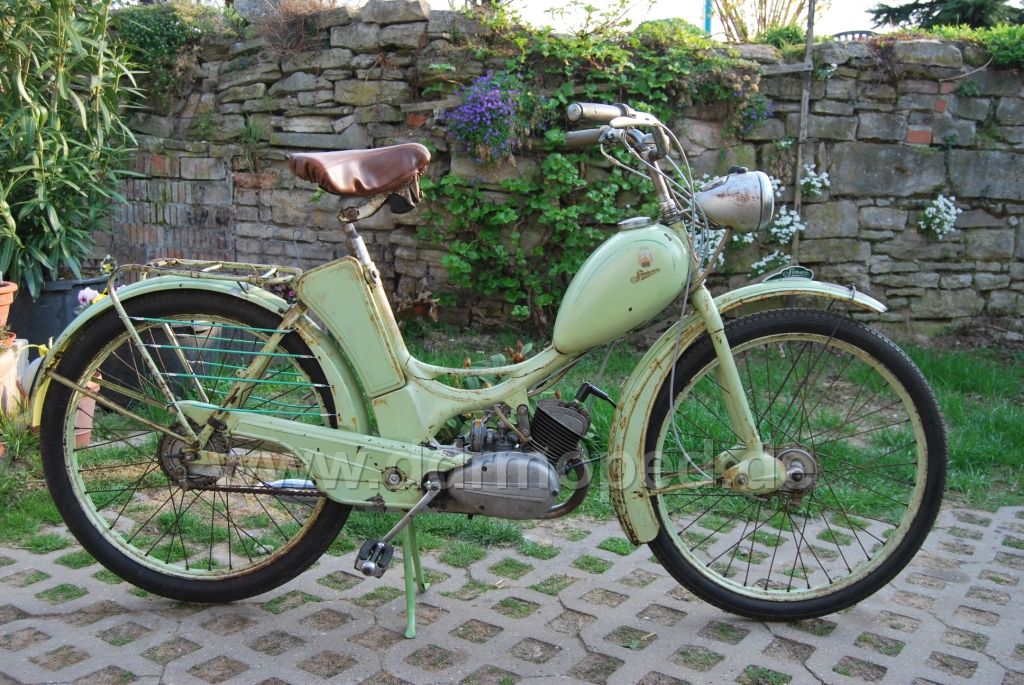

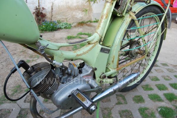

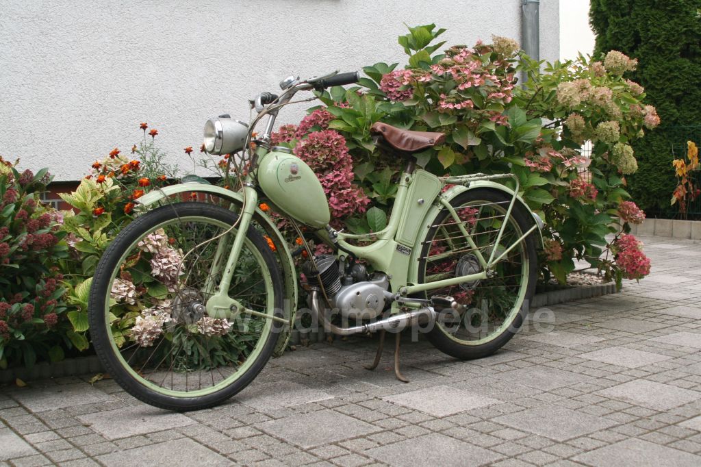

Vermelde: Projekt FAST abgeschlossen. cool.gif _clap_1.gif
Normalerweise wollte ich bis Ostern warten mit "Motor fertig machen und einhängen", aber das Wetter war super, Zeit war da und es juckte rolleyes.gif ...
Geschrieben am: 17.04.2011, 20:12
Für Norbert: "An die Kupplung brauchst du NIE WIIIIIEDER ran!" rolleyes.gif ... die Rechnung haste ohne die Nachbau-Seilzüge gemacht dry.gif ... sie war einfach zu stramm, trotz dass der Bowdenzug bis auf Anschlag lockergedreht war. Geht jetzt aber! thumbsup.gif
Auch das Thema Zündspule: Da hab ich doch glatt genau die beiden Spulen mit zu dir genommen, die Mist waren/sind. laugh.gif Andere reingebaut - geht. thumbsup.gif
Die alten Knacker haben's eben manchmal doch (noch) drauf. laugh.gif (und weg ph34r.gif )

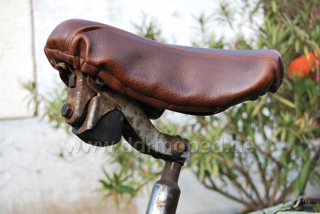

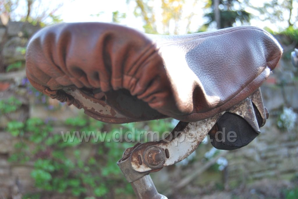

Auch für dich nochmal wie versprochen der (dem 57er entliehene) "komische" Sattel:
Geschrieben am: 17.04.2011, 20:16
nochmal:
Geschrieben am: 17.04.2011, 20:18

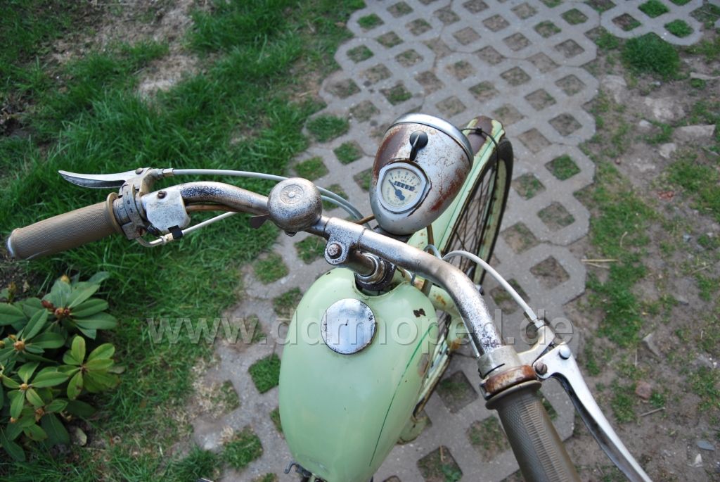

Patina-Aufbau hin oder her - der Lenker ist auf jeden Fall grenzwertig... Gerade in Verbindung mit den neuen Bowdenzügen, aber die werden auch von alleine alt. biggrin.gif Für alles andere gibt's Owatrol...

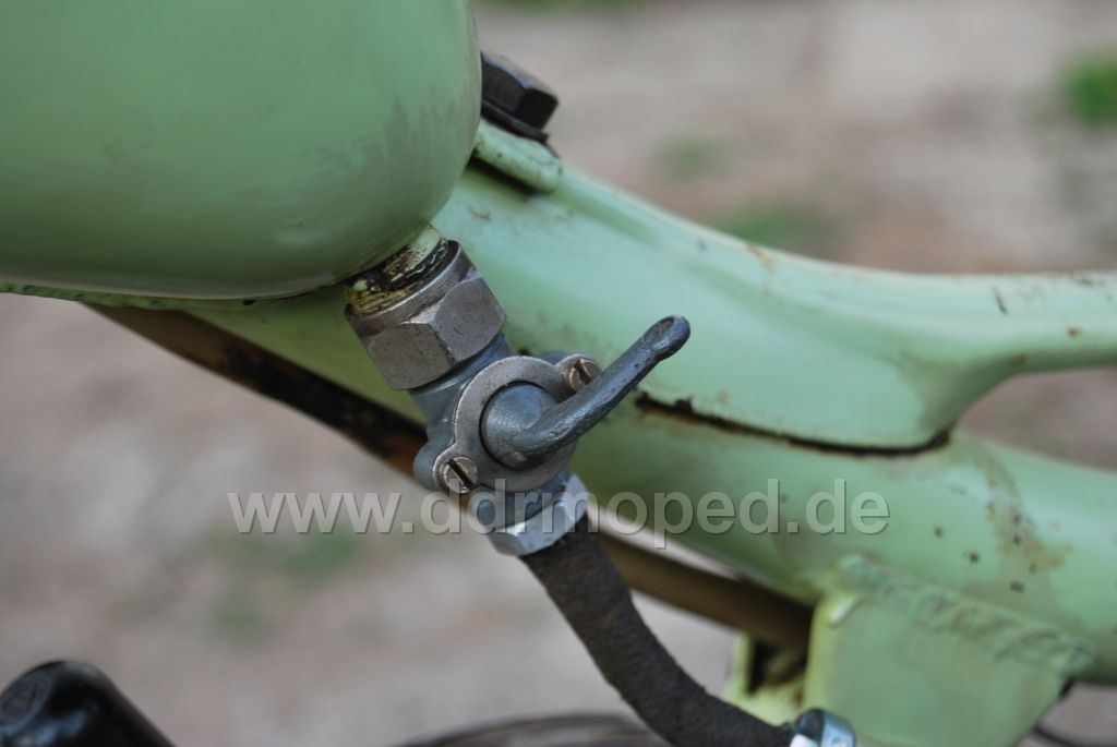

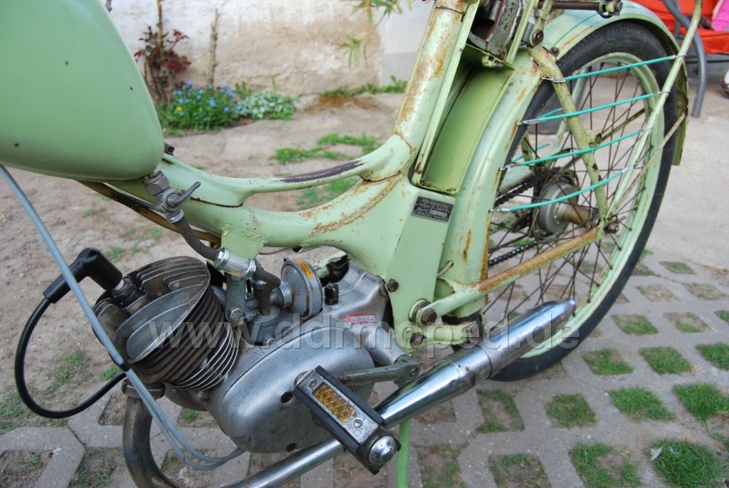

Ein Wort zum Benzinhahn: Auch den gabs für nen sehr schmalen Taler. rolleyes.gif Er soll aber eigentlich auch erstmal ein "Provisorium" bleiben, bis ich endlich ein passendes Halteblech für das Küken des "großen" Benzinhahnes (den ich aber auch schon liegen habe _clap_1.gif ) gefunden habe.

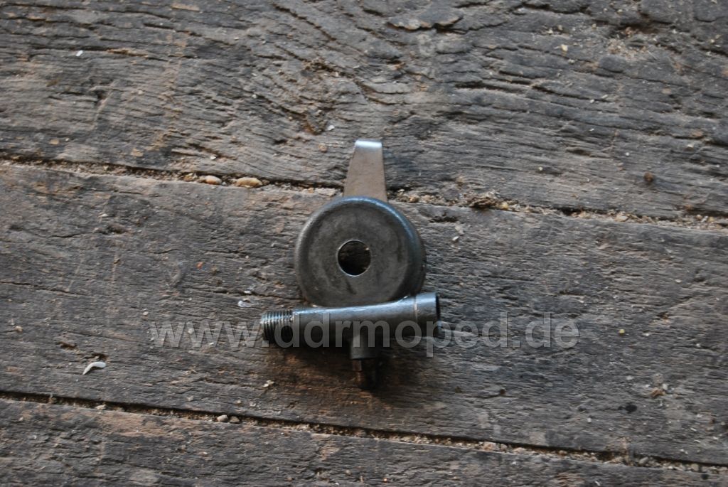

Zu erledigen sind jetzt noch: Tachoantrieb samt -welle montieren, Bowdenzüge schön mit Alukabelbinder bündeln und hübscher verlegen, den originalen Sattel machen lassen

QUOTE (Star73 @ 17.04.2011, 21:26)
der Benzinhahn ist der richtige für Deinen SR1 .....
der große war nur bei den ganz frühen verbaut... aber vielleicht kann Jürgen da mal ne Nummer nennen.....
Was ist das nur für ein komisches Teil? Ist der wirklich original? Schaut mir sehr nach Marke Eigenbau aus.
Was den Benzinhahn angeht, würde mich da auch mal eine Info von Jürgen interessieren, wie lange denn der Alubenzinhahn verbaut wurde und wann dann der Kleinere kam.
