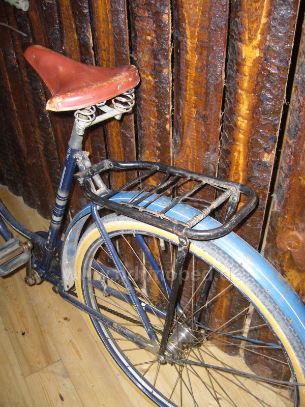

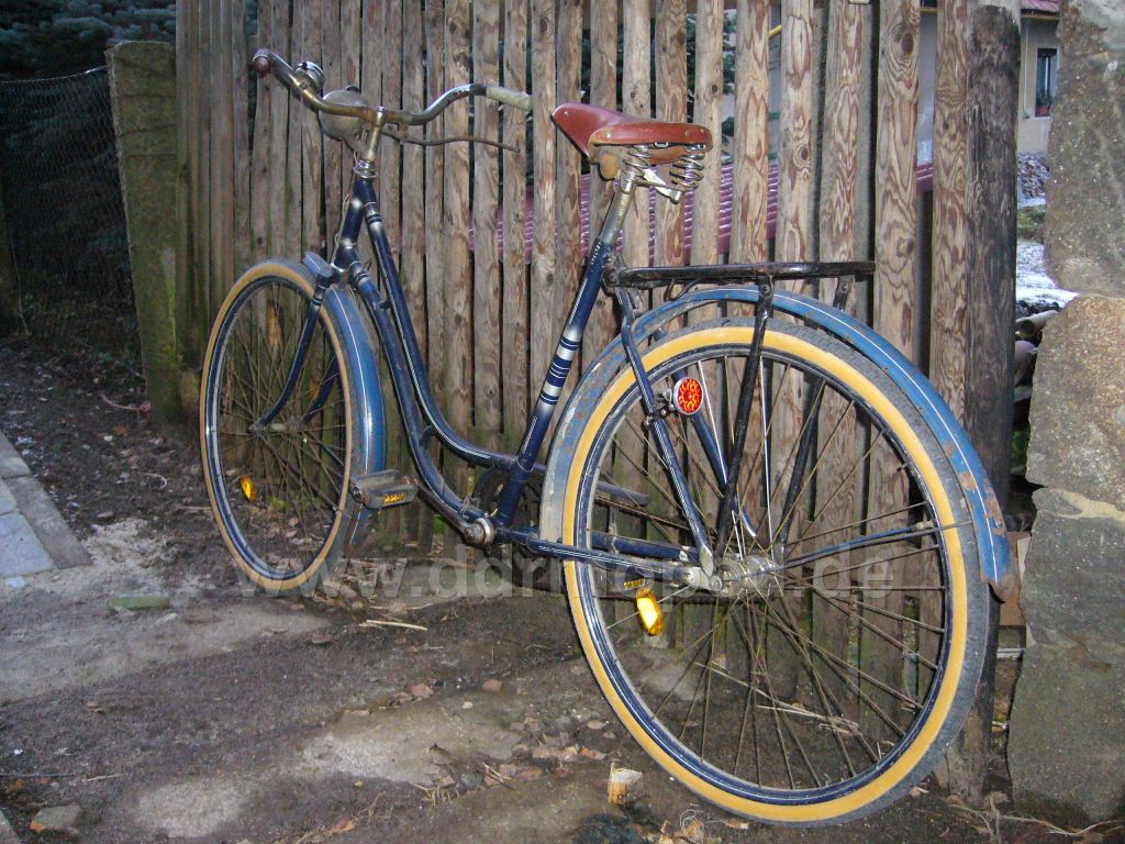

Sieht rischtsch gut aus, mußsch sogen. Jetzt noch passendes Rücklicht und Griff, und du kannst auf Brautschau gehen, wie meine Omi gesagt hätte.

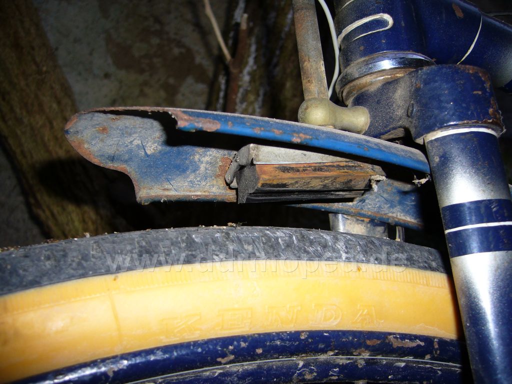

schickes Radl hast du da. Wenn du noch Bremsgummis suchst, die gibt es in Massen in der Bucht. Kosten zwischen 1 und 2 Euro. Gib einfach Stempelbremse ein, da werden die mit angezeigt wink.gif Hab mir letztens gerade welche gekauft und die passen tadellos thumbsup.gif

Na das kommt aber drauf an. Wenn es doch ein Vorkriegsrad sein sollte, passen die DDR-Gummis wahrscheinlich nicht.

Für einen Euro kann man nicht viel falsch machen. Ich würde es probieren, besser als gar kein Bremsgummi wink.gif

Kommt drauf an, zur Not selbst schnitzen aus Treckereifen. Aber selbst zu DDR-Zeiten gab es mindestens 3 verschiedene Breiten.

Hy, ich habe mir was auf den UT4 ergattert und gleich angebaut.
So richtig scheint das nicht zu passen, sitzt aber und sieht aber schöner aus, als dieses Chromdingens. smile.gif
Die Aufnahme für den Bremsgummi in der Stempelbremse ist:
L = 4 cm
B= 3 cm
S= ca. 1cm

cool, jetzt hab ich die blaue Dame auch mal kennen gelernt.

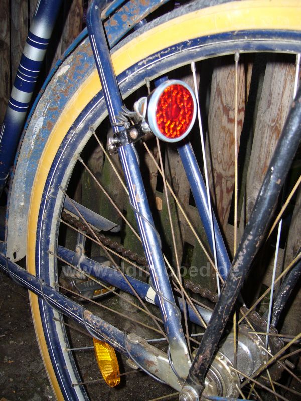

Heute habe ich das olle neue Rücklicht gegen ein P.T.R. 13 A. Hessmert Bollwerk i. W. Rücklicht getauscht, wass ich beim Trödler für schmales Geld ergattern konnte.

Ein passender Gummi ließ sich im tatsächlich im Sperrmüll finden.

Leider muss ich wohl das Hinterrad neu einspeichen.
Mir bricht eine Speiche nach der anderen weg und der Händler hat nur etwas stärkerer Speichen da, als verbaut sind und ich müsste jedesmal das Rad ausbauen, Mantel und Schlauch runter und dann den ganzen Spaß rückwärz veranstalten.
Dann hat man zu gunsten des Plasterücklichtes, die längliche Unterlegscheibe weggelassen und den alten Schraubenkopf runtergeschliffen. Desshalb hat das Schutzblech auch hinten kein Halt und rutscht hin und her.

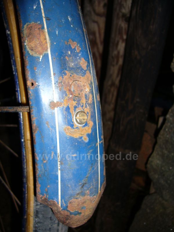

Ich hätte die Idee, da die Schutzbleche schon ordendlich rostig sind, dass ich eine Farbprobe an unseren Dockcolor vom Rahmen schicke und mir die Farbe nachmischen lasse.
dann würde ich Gepäckträger und die Schutzbleche passend nachlackieren und auf den Schutzblechen die linien beim Linienzieher wieder aufbringen lassen.

Wenn deine Speichen nach und nach wegbrechen sind sie entweder richtig dünn gerostet oder sie sind, was ich eher denke, zu locker.
Da musst du halt hinterher sein und die mal angemessen spannen. Wenn dir dann eine bricht, bricht dir die nächste auch gleich.
Hatte diese Problem bei meinem Alltagsdiamant in Erfurt auch, nach dem Spannen hatte ich innerhalb ca 6000km nur noch insgesamt 4 oder 5 kaputte Speichen gehabt.

Auch 4-5 kaputte Speichen innerhalb von 6000 km wäre mir noch zu viele. Da ich aber eh son Sicherheitsfan bin bau ich grundsätzlich neue Speichen ein und da ist mir noch nie eine gerissen - aber das muss jeder für sich entscheiden, sonst gibts nur wieder ne Grundsatzdiskussion biggrin.gif
