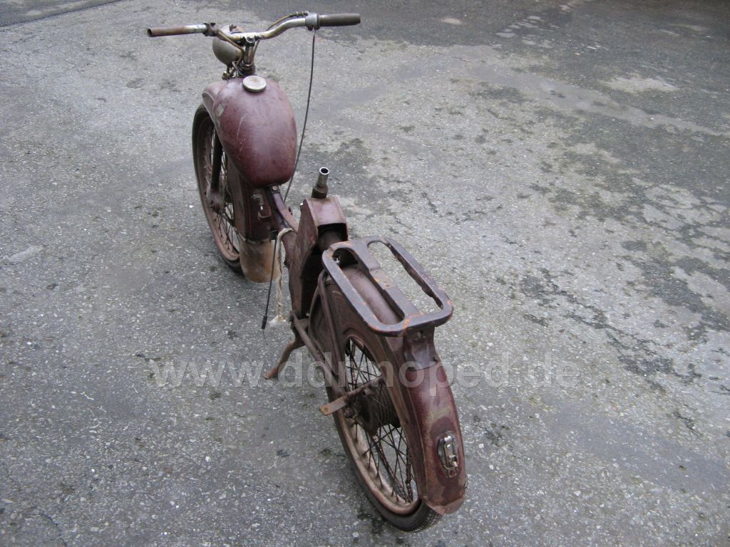

> Mein neuer 59er, Soll wieder fahren.
Pat005
Geschrieben am: 09.11.2010, 10:04
Beiträge: 390
Mitgliedsnummer.: 3594
Mitglied seit: 05.07.2010
Wie im neu anschaffungs Thread schon vorgestellt, habe ich einen neuen SR2.

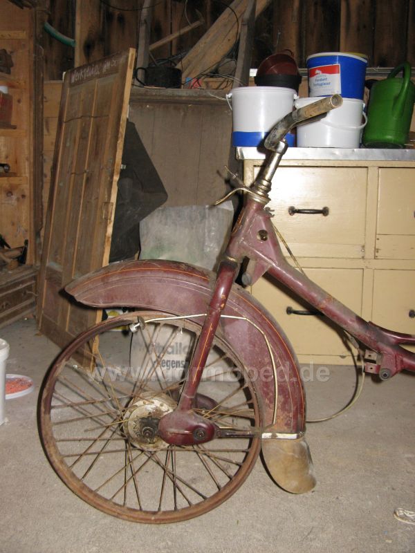

Mein erste Problem ist das die Gabel zum Lenkerrohr nicht in einer Linie ist.
Ist das so richtig oder ein Schaden?
Anbei ein Bild
Grüße Patrick

Moin Patrick,
das ist leider ein Suffschaden ohmy.gif ich weiß nicht ob man das richten sollte das Material könnte reißen und Du fährst dann sehr gefährlich hmm.gif
Willst Du ihn neu lackieren lassen? Denn pink mal Rudiausschwerin an der hat noch eine gestrahlte Vordergabel zu versilbern wink.gif
schönen Gruß Tony

da ist wohl jemand etwas hart angeschlagen....
Tony hat recht.... richten würde gehen ist aber zu gefährlich....
Da wirst du dir wohl besser eine neue suche, bevor mehr passiert....
Wünsche dir noch viel Spaß

das kommt auch darauf an, ob das Material gerissen ist und welcher Art und Grösse die Bruchstelle dann ist. Das kann aber auch noch beim wieder in Form bringen passieren.
Das Problem hatte ich an meinem 57ziger auch. Ein Oldtimerkollege hat mir dann die Gabel wieder vorsichtig in "Linie" gebracht, den kleinen Riss verschweißt + verlötet und im inneren der Gabel ein Rohr als Wandverstärkung/Stabilisierung eingeschweißt. Dann konnte ich die Gabel wieder einbauen.
Das hält sicher und ist nicht von aussen zu sehen.
Chris

QUOTE (BlueKR50 @ 09.11.2010, 18:01)
Man sollte es natürlich nicht kalt versuchen!
BlueKR50
Geschrieben am: 10.11.2010, 08:30
Beiträge: 2705
Mitgliedsnummer.: 3601
Mitglied seit: 06.07.2010
Da sollte man trotzdem vorsichtig sein....
Bin mir sicher vor 30 Jahren wäre das Ding in den Schraubstock eingespannt und
wieder in Form gebracht worden smile.gif Und das ganz bestimmt auch in kalter Form...
Das mit dem erwärmen ist natürlich richtig, das problem ist nur das der
Schaden ja schon in kaltem Zustand entstanden ist...
Somit hast du ja schon Haarrisse bzw. Beschädigungen im Material....
die bekommst du auch nicht weg wenn du es warm wieder richtest....
Und man sollte sich im Klaren sein das die Guten Dinger bis zu 60 Sachen laufen!
habe das gleiche Problem schon beim Fahrrad gehabt und lag dann 4 Tage im
Muss natürlich jeder selber wissen...

Hallo
Mit der Gabel das ist mir zu gefährlich, habe mich deshalb auch schon um eine neue gekümmert.
Die Gabel ist nicht nur nach hinter verdrückt sonder auch noch seitlich.
