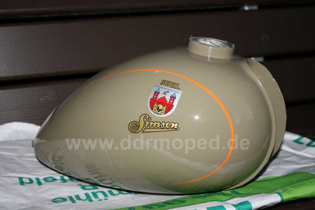

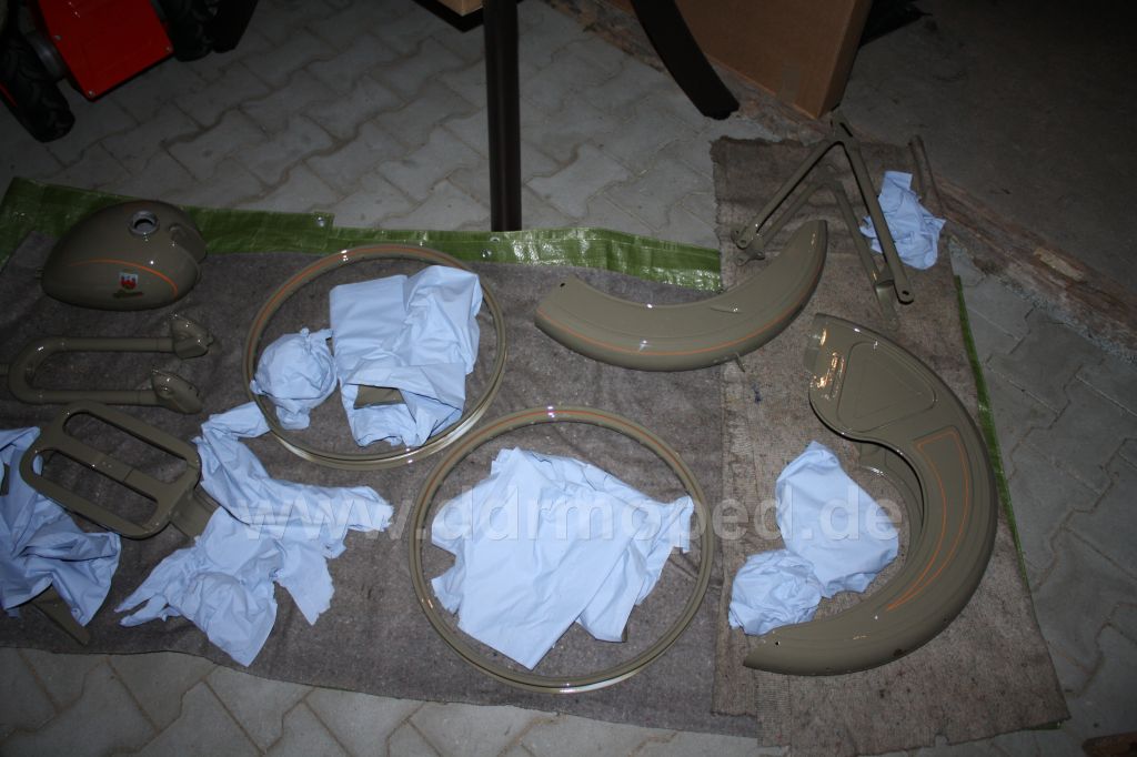

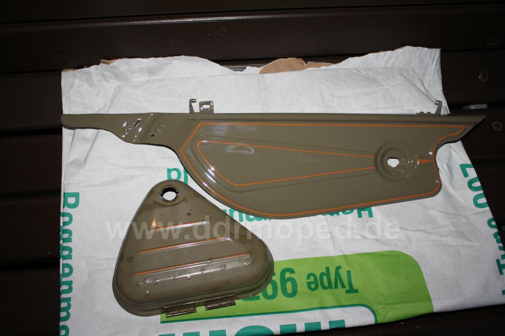

Gestern konnte ich meine Teile vom Lackierer Holen sind super geworden.
Danke an Crispin für das zur Verfügung stellen des Werkzeugdeckels.
Tank

Pat005
Geschrieben am: 24.11.2011, 17:01
Beiträge: 390
Mitgliedsnummer.: 3594
Mitglied seit: 05.07.2010
Die Felgen sind von Sachswolf vielen Dank nochmals.
Bei Gelegenheit mache ich nochmal bessere Bilder bei Tageslich und ohne Blitz.
Grüße Patrick
essifreak
Geschrieben am: 24.11.2011, 21:23
Beiträge: 5090
Mitgliedsnummer.: 2391
Mitglied seit: 25.06.2009
Mensch Patrick, sieht ja richtig super aus, da hat er die Farbe wirklich gut getroffen rolleyes.gif
Am Wochenende soll ja wieder schönes wetter werden, hast du schon ne neue Kette drauf?
Ach ja, das Suhler Wappen erscheint mir als etwas zu weit oben oder täuscht das?

Gefällt mir auch sehr gut! Mit dem Suhler Wappen, da kann man sich streiten. Ich finde es in Ordnung. Die Linierung ist mir da wichtiger! Klasse Arbeit thumbsup.gif

Hallo,sieht sehr gut aus .Das Wappen geht schon in Ordnung,in Original gab es auch oft "Versatz",von den Linien ganz zu schweigen .Hatten wir auch schon mal hier an div.Bildern gezeigt.mfg andi cool.gif

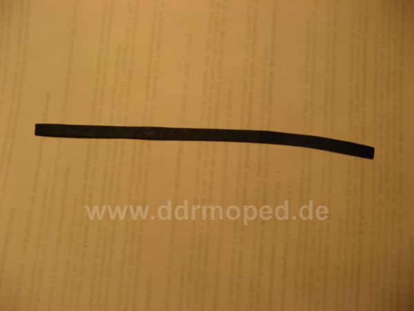

Hallo
Bin gerade beim zusammenbau von Tacho.
Jetzt habe ich dieses schwarze Band. Es ist ca. 16cm lang und 5mm breit.
Wo kommt das hin?

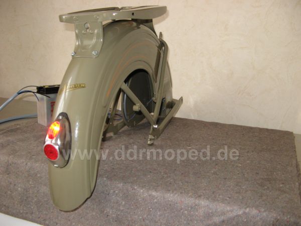

So schonmal ein wengig angefangen. Bitte steinigt mich nicht, wegen den besonders Hochwertigen Rücklicht.

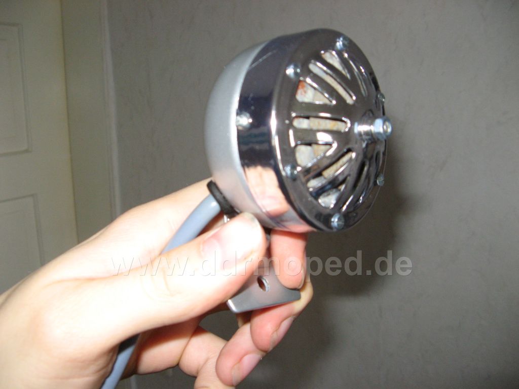

Hupe

Hi Patrick,
das dünne Gummiband kommt hochkant in das Tachogehäuse, über das eingelegte Ziffernblatt. Also immer am Rand um das Oval herum, müsste genau reinpassen. Probier mal... thumbsup.gif

Hallo Patrick,
das Rücklicht kann man nachbessern. Nimm den Rückstrahler und die Rücklichtkappe raus. Das Gehäuse grausilber überlackieren. Vorher den originalen Rückstrahler besorgen. Der ist größer. Das Loch muss entsprechend vergrößert werden.
Danach alles wieder zusammenbauen und der Look ist wie bei einem richtig originalen Rücklicht.
hotte

@ SR2
Danke für den hinweis hat genau gepasst.
@hottekob
Habe ich mir auch schon überlegt wird wohl mal so werden.
