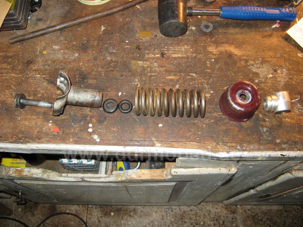

Hallo
Habe jetzt ein Federelement bekommen ist eins mit Schraubenfeder und Führungsstange darin. Will es jetzt zerlegen habe aber keinen Plan wie? Wenn man dreht passiert nichts. Das ohne Führungsstange geht ja einfach aber das mit..
Patrick
Geschrieben am: 20.05.2012, 20:52
Beiträge: 2651
Mitgliedsnummer.: 88
Mitglied seit: 29.06.2005

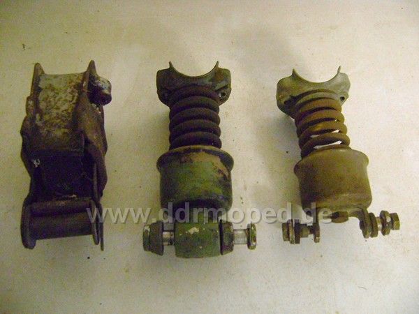

QUOTE (der Lehmann @ 13.05.2012, 17:44)
Hallo Lutz,
ich kenne 4 Varianten. Leider ist das Bild etwas unscharf.
Jürgen, es gibt 5 Varianten, die vier vorgestellten und MEINE eigene, angepasste Kreation. biggrin.gif _clap_1.gif Neue Schwinge mit Schraubenfeder und Mittelaufnahme, nur die Beilagescheiben auf Maß bringen ist eine Sau-Arbeit... unsure.gif
Grüse vom Lutz
vorwärtS immeR, 1
rückwärtS nimmeR ... 2
Geschrieben am: 20.05.2012, 20:54
Beiträge: 2651
Anbei noch die Übersicht zu den regulären Varianten...
Grüsse vom Lutz
vorwärtS immeR, 1
Pat005
Geschrieben am: 20.05.2012, 21:13
Beiträge: 390
Mitgliedsnummer.: 3594
Mitglied seit: 05.07.2010
Genau bei der mittleren Variante weiss ich nicht wie man die zerlegt hat da einer eine Idee?

Itildor
Geschrieben am: 20.05.2012, 22:39
Beiträge: 754
Mitgliedsnummer.: 5363
Mitglied seit: 04.04.2012
Hallo Patrick,bei meinem ist die geschraubt. Also bischen dicke Backen machen und runter damit, geht bischen schwer. Hab es aber mit der Hand geschafft.
essifreak
Geschrieben am: 21.05.2012, 08:21
Beiträge: 5090
Mitgliedsnummer.: 2391
Mitglied seit: 25.06.2009

Geschrieben am: 21.05.2012, 08:46
Beiträge: 2979
Mitgliedsnummer.: 195
Mitglied seit: 14.01.2006
Um das Aluteil abzuschrauben, musst Du das Gegenstück (die Gewindestange) festhalten. Dazu hat der Kopf dieses Bauteils zwei Kerben. Die sind aber nur in der Tiefe des Rohrteils mit einem speziellen Schlüssel zugänglich. Man kann sich aber helfen, indem man zwei Stücke Rundmaterial (ca. 5mm Dmr.) im entsprechenden Abstand in den Schraubstock spannt und damit die Gewindestange blockiert.

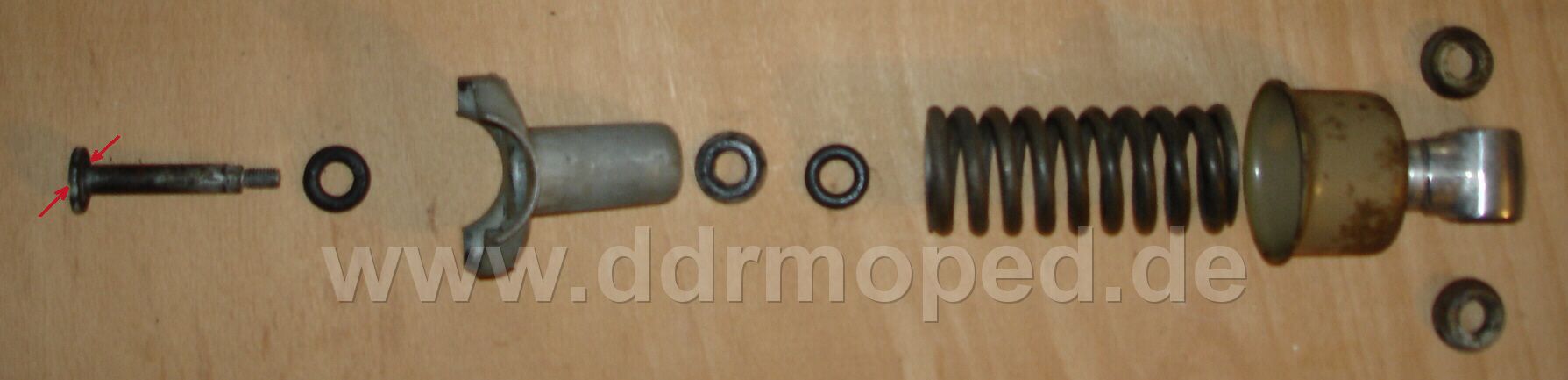

Geschrieben am: 05.08.2012, 15:59
Beiträge: 390
Hallo bin dabei mein Federelement zusammen zubauen. Hab aber ein Problem das alles klaprig ist und nicht fest wird. Ist diese Reihenfolge so richtig. Oder gehört da noch irgendwo eine Scheibe hin.
Patrick
Wolfgang
Geschrieben am: 06.08.2012, 16:25
Beiträge: 2979
Warum klappert das? Die Feder ist doch länger, als die Schraube,so dass die Feder unter Spannung steht und nicht klappern kann.

Pat005
Geschrieben am: 10.08.2012, 08:22
Beiträge: 390
Weit genug reingeschraubt ist er der Blechtopf wackelt. Gehört zwischen den Topf und den Aluteil noch ein Gummiring?
Denn dann sitzt er fest.
Edit Weiss jemand ob die Feder vom Mofa 1 Sattel auch bei SR2 passt.
Patrick
GrasserBenno
Geschrieben am: 10.08.2012, 11:04
Beiträge: 3915
Mitgliedsnummer.: 5580
Mitglied seit: 12.06.2012
Da muss ich mal genauer fragen.
Welches Wackeln meinst du denn?
Wackeln in Längsrichtung/Federweg (Kann eigentlich nicht sein, durch die Federvorspannung)
Wackeln in Querrichtung --> Dann 'könnte' der Deckel ein zu großes(ausgeschlagenes) Loch haben.
Pat005
Geschrieben am: 11.08.2012, 15:16
Beiträge: 390
Hallo
Danke für eure Antworten.
Es ist ein Wackel in Längsrichtung das Gussteil ist bis zum Anschlag auf den Bolzen aufgeschraubt und zu den Blechtopf sind noch ein paar mm Luft. Gehört da villeicht der Gummiring dazwischen der Bolzen ist ja vor dem Gewinde etwas abgeflacht wo sich dann der Topf darauf stecken lässt.
Patrick
Wolfgang
Geschrieben am: 11.08.2012, 15:29
Beiträge: 2979
Zwischen Aluteil und Blechtopf gehört kein Gummi.
Stecke doch einfach auf die Schraube hinter den Kopf mit den zwei Ausparungen noch einen Gummiring oder eine Scheibe; bis nichts mehr klappert.
