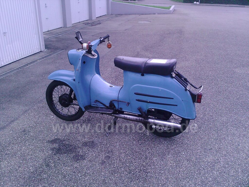

Mein Winterprojekt ist angelaufen.
Die Basis:
für 210 Euro Simson Schwalbe KR 51 Baujahr 66.

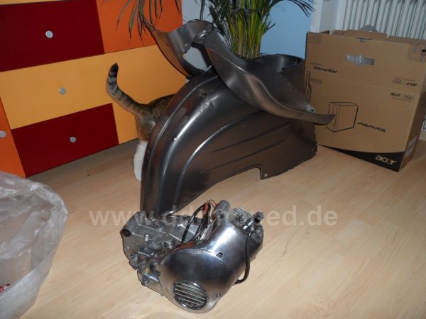

Was schon geschehen ist:Schwalbe wurde komplett zerlegt gesandstrahlt und ist zum Teil schon lackiert.Kompletter Motor wurde überholt.Ich möchte sie Original so aufbauen wie sie einmal das Werk verlassen hat.Da ich aber keine Ahnung habe wie Sie in diesem Zustand wirklich aussah brauche ich einwenig Hilfe von euch z.b. welche Farbe hatten die Griffgummis Gepäckträger Scheinwerferblende ect. ?Welchen Sitz gab es im Jahr 66 welches Rücklicht?Reflektor dran oder nicht?Am besten Bilder von jemand der eine 66er KR 51 hat .

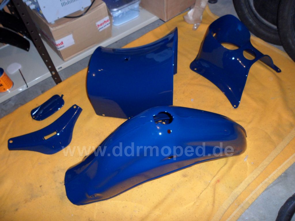

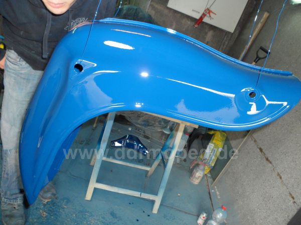

Bilder vom lackieren :
sie bekommt auch wieder den Original Farbton Atlantikblau...Danke an Doccolor!

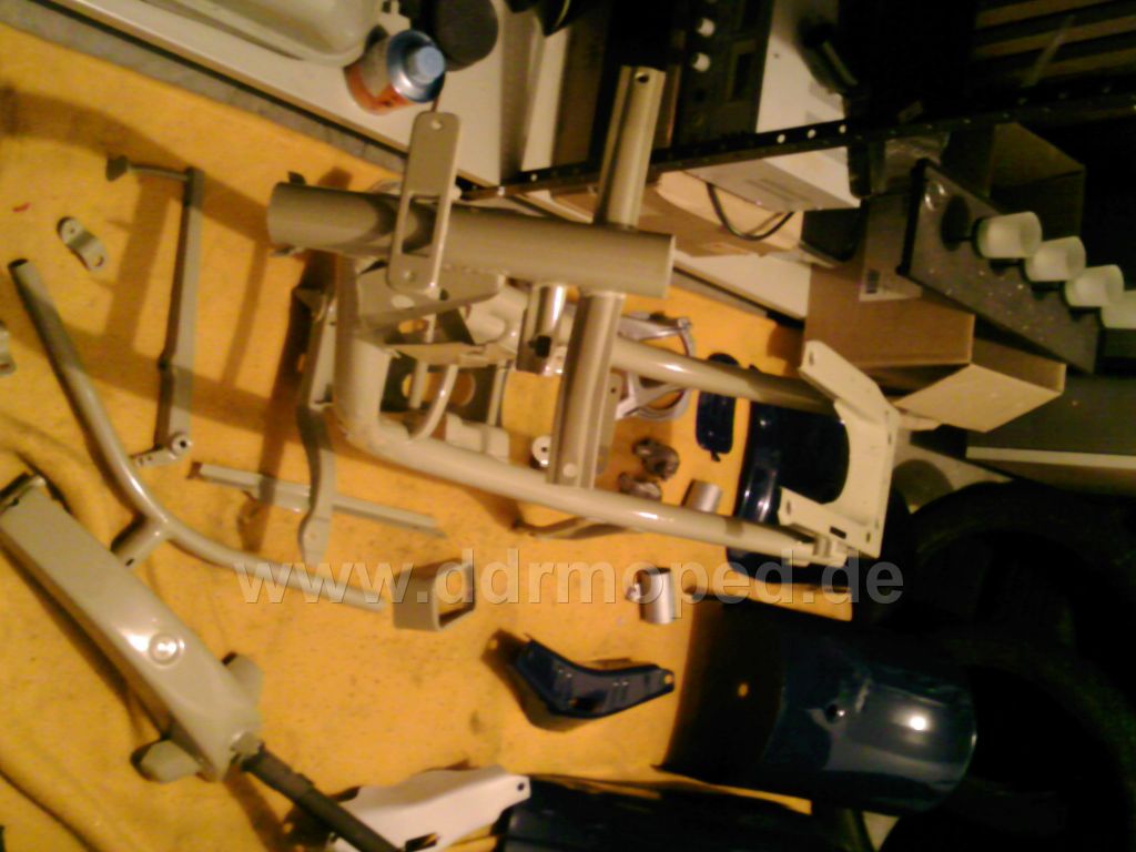

Schon Lackierte Teile!

Puh bist du sicher das dass eine 66er ist denn dann fehlen dir wirklich alle Teile die du zum Originalaufbau benötigst
Ich zähle jetzt nich alles auf da ich vemute du hast dich im Bj vertan und es ist eine 76er dann würde alles passen.
Bis auf die Lenkerabdeckung die ist defintiv falsch.
Dirk
Du Kannst sie gerne Testen
Sie sind die allerbesten
Aktuelle Besitztümer:
Star Bj73 Patinamoped
Star Bj72 Liegt zerlegt rum
Star BJ73 Teileleiche
SR50C BJ86 Im Alltagsbetrieb
ES250/0 Bj58 Viel Arbeit
Neuzugang:
Geschrieben am: 12.11.2010, 01:32
Dirk hat recht, dir fehlen so gut wie alle Teile die eine 66er Schwalbe haben muss.
Vom Baujahr her denke ich könnte es schon eine 66er sein denn der Motor ist ja mit altem Limadeckel. Wenn der also passend zum Rahmen ist, sollte das Baujahr schon stimmen.
Die Lenkerabdeckung ist wie von dir bereits gesagt falsch es ist eine Lenkerabdeckung von einer KR51/2.
Du brauchst also da auch noch eine passende.
Folgende Teile fehlen dir:
Lenkergriffgummis in beige kurz und längsgestreift, alte Ochsenblinker, Sitzbank kurze lange Ausführung mit grau/beigen Sitzbankbezug, Aluleisten und Simsonschildchen am Heck, orange/rotes Rücklichtkappe + Rückstrahler, altes Beinblech mit dazugehörender Abdeckung und der großen Schrauben zur Befestigung (obwohl du das Beinblech eigentlich vor Beginn der Resauration dran hattest,warum hast du das nicht wieder genommen?), Trittbrettgummi mit altem Muster, alte Auführung des Gepäckträgers in beige, Alustoßdämpder mit alter oberer grauen Hülse (falls die von dir nicht nur schwarz überlackiert wurden), Alurändelmutter für den Motortunneldeckel, Spiegel in der Nierenform so wie man ihn vom SR2 kennt nur mit anderem Spiegelarm.
So das waren jetzt erst mal alle Fehlteile die ich mit Hilfe deines Fotos von der Schwalbe erkennen konnte. Interessant wäre auch noch der Tacho und die Motorenteile wie Vergaser und der T-Luftfilter soweit er vorhanden ist.
Der originale Rückbau wird jedenfalls ein hartes Stück Arbeit.
Benutze doch mal die Forensuche und suche nach Schwalbe 66 oder 1966 da müsstest du eigentich einige Freds zu 66er Schwalben finden wo du auch alle Fehlteile anschauen kannst.

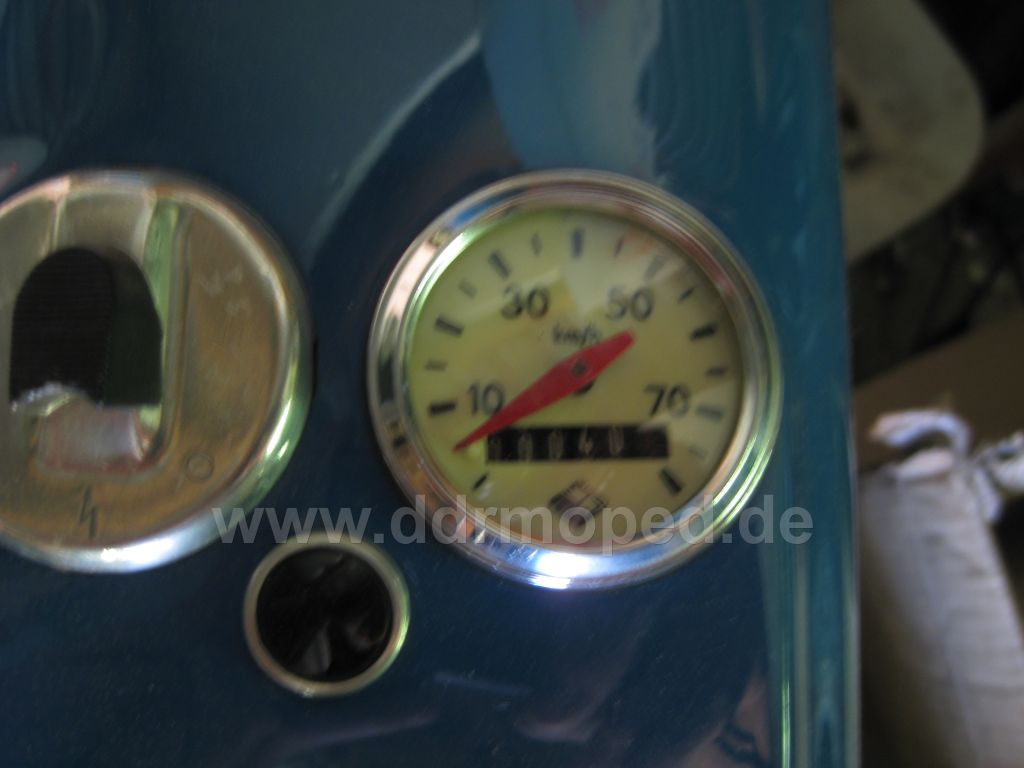

Der Tachometer sollte so wie auf dem Foto aussehen .

Sieht er auch aber die Einteilung ist 20 40 60 80 Km/h Zeiger ist der gleiche und die Raute ist auch da!Sowie das gebogene oder gekrümmte Glas.Welche Klemmstück? _uhm.gif

Ich habe gestern noch schnell den Rahmen lackiert.Solangsam wird es alte Sitzbank habe ich auch schon sowie Spiegel und Federbeine.Hat wirklich Geld gekostet aber nicht viel. laugh.gif

Schau mal dein Tunnel an,es sollte so aus sehen.Kotflügel vorn, ist glaub ich auch falsch ,weil das Loch wo du den Stoßdämpfer anschraubst sollte kleiner sein _uhm.gif
Aber ich lasse es erstmal so.Der Kotflügel passt auch wenn die Löcher größer sind.

Jetzt wäre aber noch entscheidend welchen Schwingenträger du hast ich vermute mal wenns so montiert war den passenden für den Kotflügel mit den Aludistanzstücken.
Der andere Kotflügel mit den 8er Löchern hat einen Schwingenträger der an den Verschraubungstellen breiter ist und kein Gewinde an selbigen besitzt die Schraube wird mit einer Mutter befestigt.
Den kurzen Lenker erkennst du übrigens daran das die Schlittenführung bis nach außen geht bei den breiten endet die vorher und es stehen noch ca2-3cm Rohr am ende.
Und wie ist das bei dir?
