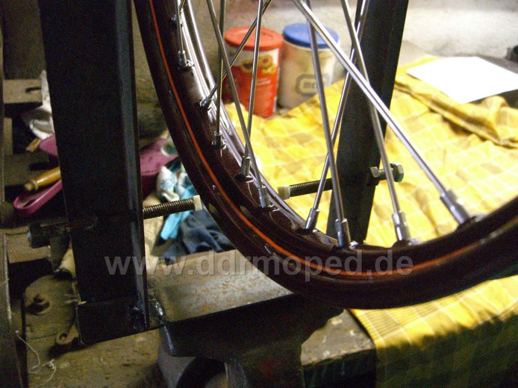

Hmm, irgendwie kann ich nicht erkennen, wie du den Axial- bzw. Radialschlag messen möchtest _uhm.gif . Beim Zentrieren kommt es auf 1/10 mm an, das läßt sich ohne entsprechenden Meßuhren eigentlich nicht bewerkstelligen.

Zum ordentlichen zentrieren braucht es schon zwei Messuhren, da als Vorgabe für den s51 1,5mm und 2mm eingehalten werden müssen.

Das finde ich ehrlich gesagt etwas viel. Ich versuche immer so ca. 0,3-0,6mm Axial und ca.0,5 - 1mm Radialschlag einzuhalten.

Nun ich mache es so wie Chrispin .....
mit einer umgebauten Gabel....
bis jetzt habe ich SR1, SR2, Spatz und Star neu eingespeicht.... und zentiert.
Ich will nicht sagen das es mit Messuhren nicht professionell ist ,aber ist es denn wirklich erforderlich ??? Ich behaupte nein. ph34r.gif
Ich habe links und rechts 2 6er Schrauben die als Anschlag dienen und die lasse sich auch verstellen.
Die Räder laufen rund ohne Höhen und Seitenschlag . Der gute Mann der mir das zentrieren beigebracht hat (ein alter DDR Fahrrad und Mopedhändler) hat das 30 Jahre lang ohne Messuhren gemacht .......

Glaube ich dir nicht biggrin.gif biggrin.gif . Mal ganz ehrlich, man sieht 0,5mm kaum. Sicher, man kann auch ohne Uhren zentrieren, aber dazu benötigt man etwas Erfahrung.
