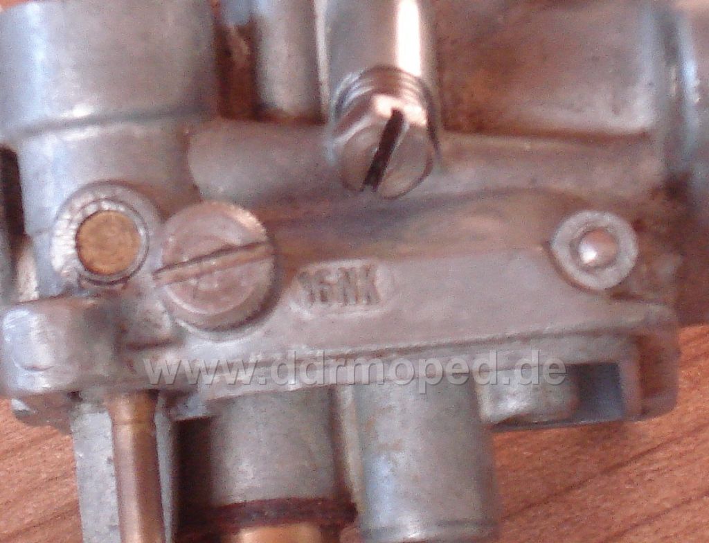

llspatzneu
Geschrieben am: 14.11.2010, 09:12
Beiträge: 827
Mitgliedsnummer.: 3184
Mitglied seit: 10.03.2010
Vergaser
MfG Ronny

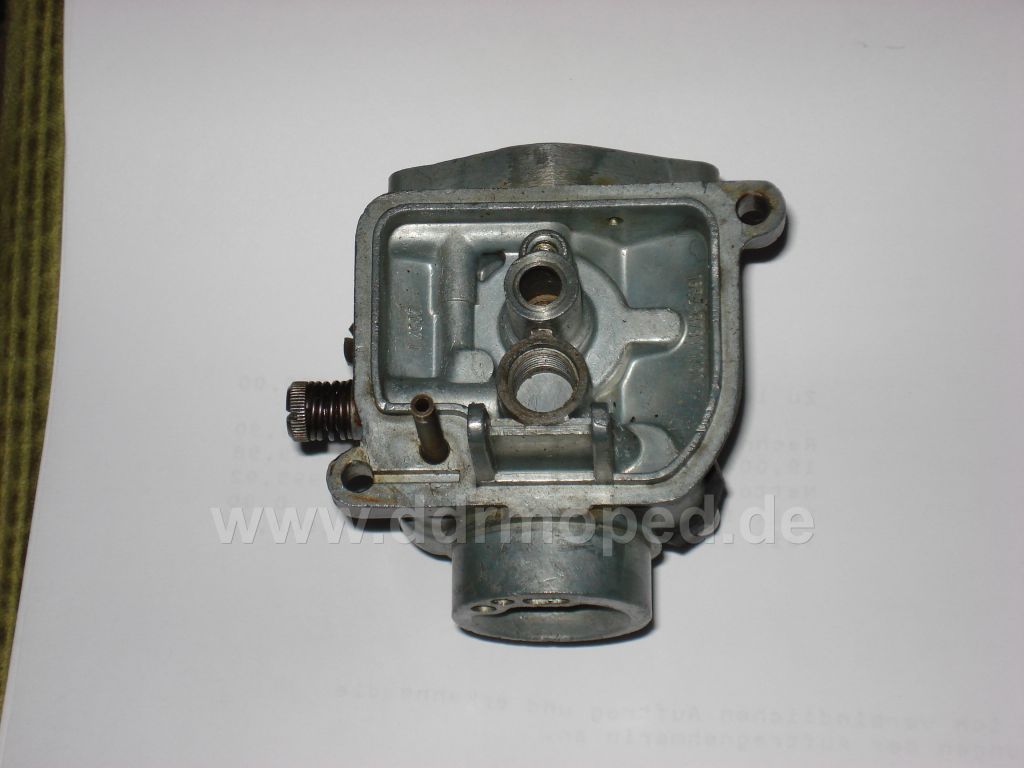

Wenn der Vergaser nun keinen Überlauf hat, ist denn wenigstens der Kamin neben dem Gasschieber links nach oben durchgebohrt? Sonst hätte die Schwimmerkammer ja gar keinen Druckausgleich.
Machst du bitte ein Foto vom Gehäuseoberteil, von unten gesehen, sozusagen mit Blick in die Düsen?
Geschrieben am: 15.11.2010, 00:07
Da müsste, von vorn gesehen, direkt über der Dichtfläche zum Schwimmergehäuse eine klitzekleine Bohrung sein . hmm.gif

Geschrieben am: 19.11.2010, 15:54
Beiträge: 827
So jetzt mal noch Bilder.
MfG Ronny

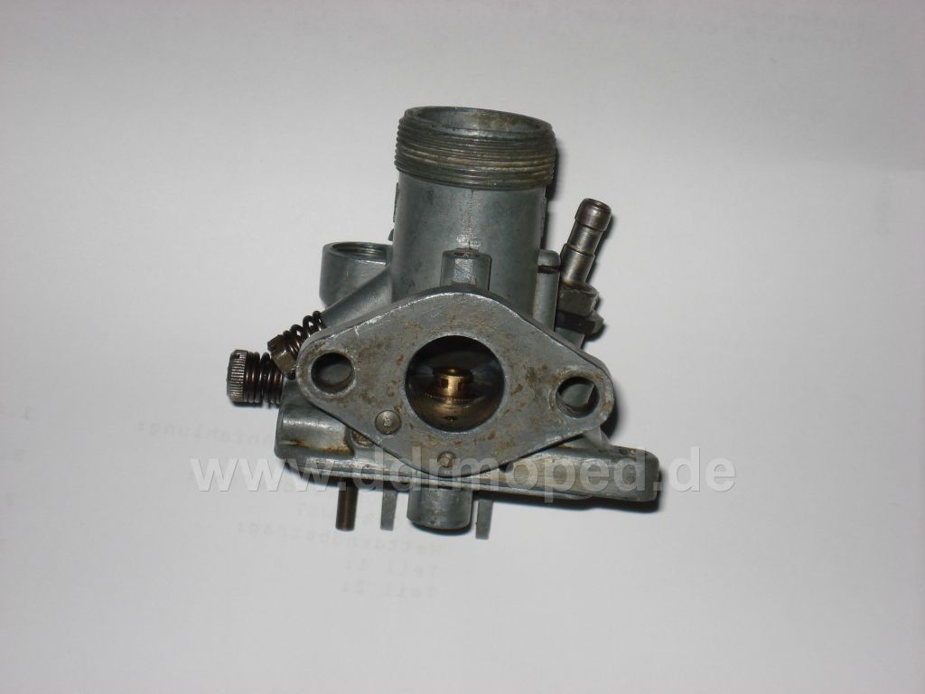

llspatzneu
Geschrieben am: 19.11.2010, 15:55
Beiträge: 827
MfG Ronny
llspatzneu
Geschrieben am: 19.11.2010, 15:57
Beiträge: 827
MfG Ronny
lambiman
Geschrieben am: 19.11.2010, 16:02
Beiträge: 3304
Mitgliedsnummer.: 567
Mitglied seit: 18.04.2007
Ach die Überlaufbohrung ist am Flansch!
Davon ist man wohl schnell weggegangen denn ich könnte mir vorstellen bei Bergabfahrten läuft dann dort schön der Sprit raus.
Interessante Geschichte
