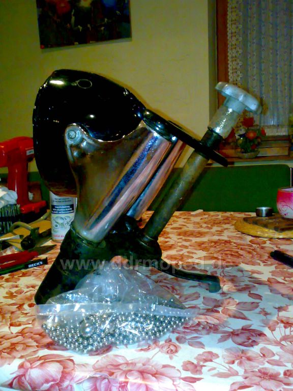

gestern dann traf bei mir ein Säckchen 6,35 mm Kugeln ein. Damit kann dann auch der Klemmkopf seinen Bestimmungsort erreichen. Leider mußte ich vorhin feststellen, daß sich zu meiner Teilesammlung die falschen Lampenhalter gesellt haben. Es sind vermutlich welche von einer RT weep.gif .

Kleine Frage am Rande: Weshalb baust du die Lampenhalter verkehrtherum ran?
Ich zitiere mich mal selber von oben!
Leider mußte ich vorhin feststellen, daß sich zu meiner Teilesammlung die falschen Lampenhalter gesellt haben. Es sind vermutlich welche von einer RT ?

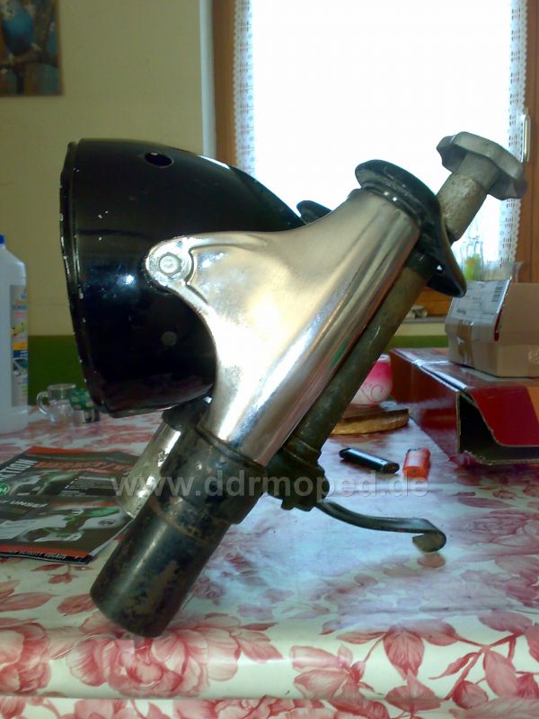

Da du bei der BK ja ausgesprochener Spezialist bist, und ich nur Anfänger, bin ich natürlich für jeden Hinweis dankbar. Ich hatte die Lampenhalter zuerst anders herum dran. Da passen sie aber nicht über die Klemmhülse! Ich habe nochmal ein neues Bild mit gedrehten Haltern gemacht da sieht man es.
Sind es wirklich welche von der RT???

Sieht ganz danach aus

Mitglied seit: 25.03.2010
BK sieht anders aus
