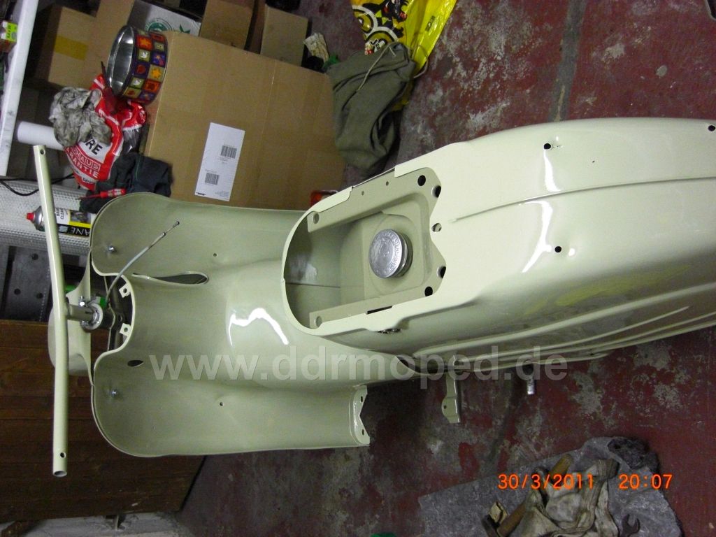

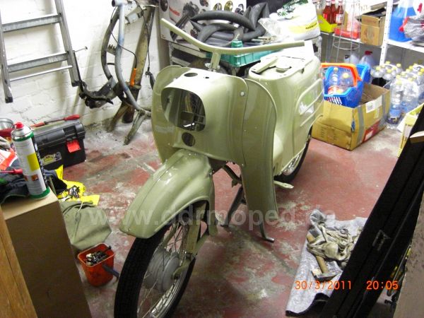

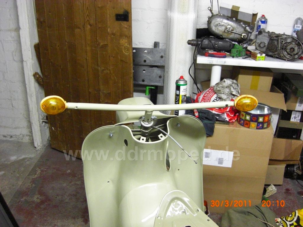

Hier nun das Ergebnis von zwei Stunden schrauben bzw. stecken. Es ist doch noch recht viel zutun, einiges muss ich aufbereiten, Kleinteile bestellen und wen suchen der mir Kickstarter und Gepäckträger Verchromt.
mfg jan

Und aufräumen darf ich auch mal wieder....

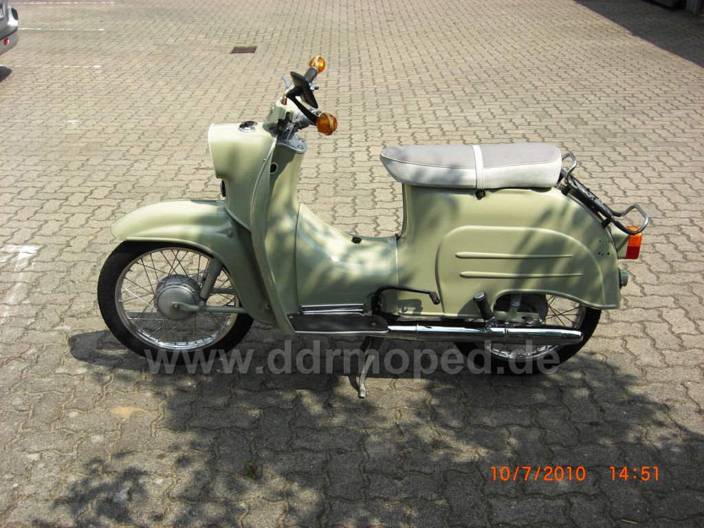

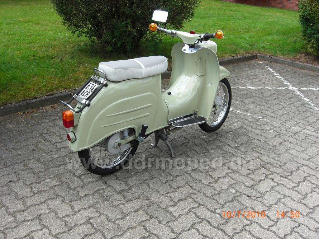

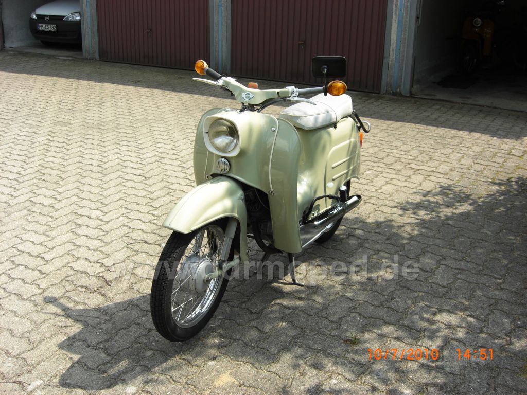

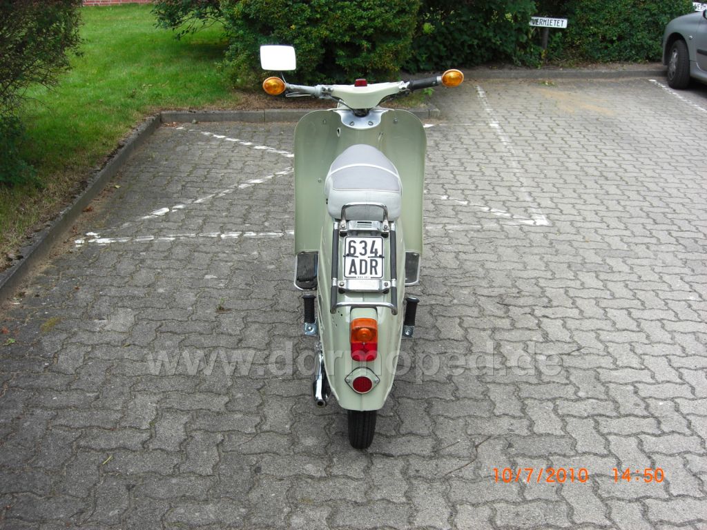

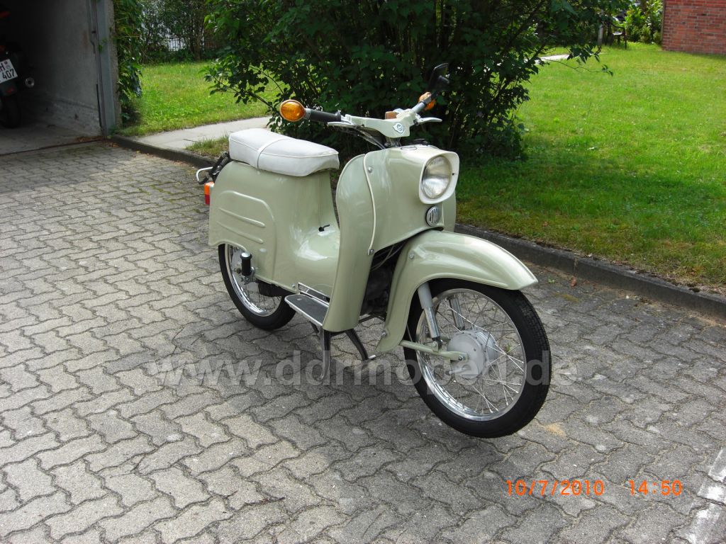

Ich hatte einige Probleme mit dem 16NK Vergaser, ich denke mal dass da noch irgendwo Dreck drin ist den ich nicht so einfach heraus bekomme. Sie sprang zwar damit an und lief gut im Stand, fahren wollte sie aber nur so richtig wenn der Choke gezogen war.
Hab dann erstmal nen 16N1-11 rein getan, der macht keine Probleme...

Man siehts ja das noch so einiges dran zutun ist. Aber mir wars erst einmal wichtig das ich mit ihr fahren kann, denn meine andere Schwalbe soll ein kleines Motorupdate bekommen.

Cloyd
Geschrieben am: 10.07.2011, 20:13
Beiträge: 3467
Mitgliedsnummer.: 2144
Ist das tundragrau?
Schön isse aber!

jan_avr
Geschrieben am: 10.07.2011, 20:16
Beiträge: 630
Mitgliedsnummer.: 3874
Mitglied seit: 27.09.2010
Alle die sie bisher gesehen haben waren übrigens echt von der Farbe begeistert. Sieht echt Klasse aus bei Tageslicht.

jan_avr
Geschrieben am: 10.07.2011, 20:22
Beiträge: 630
Also laut dem, der mir die Farbe verkauft, hat ist es Tundragrau.

Da wär noch was, seltsamerweise hat die Rückleuchte keine Masse, wie kann sowas sein?

Die Rückleuchte bekommt die Masse übers Blech. Zuviel Farbe verhindert das.
Im Rücklicht gibt's aber ein Steckfähnchen für ein Massekabel - such's dir aus.
