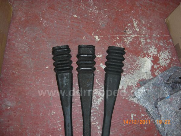

Es gibt wieder etwas neues, hab für nen schmalen Taler 4rippige Kettenschläuche bekommen.
Mfg Jan
