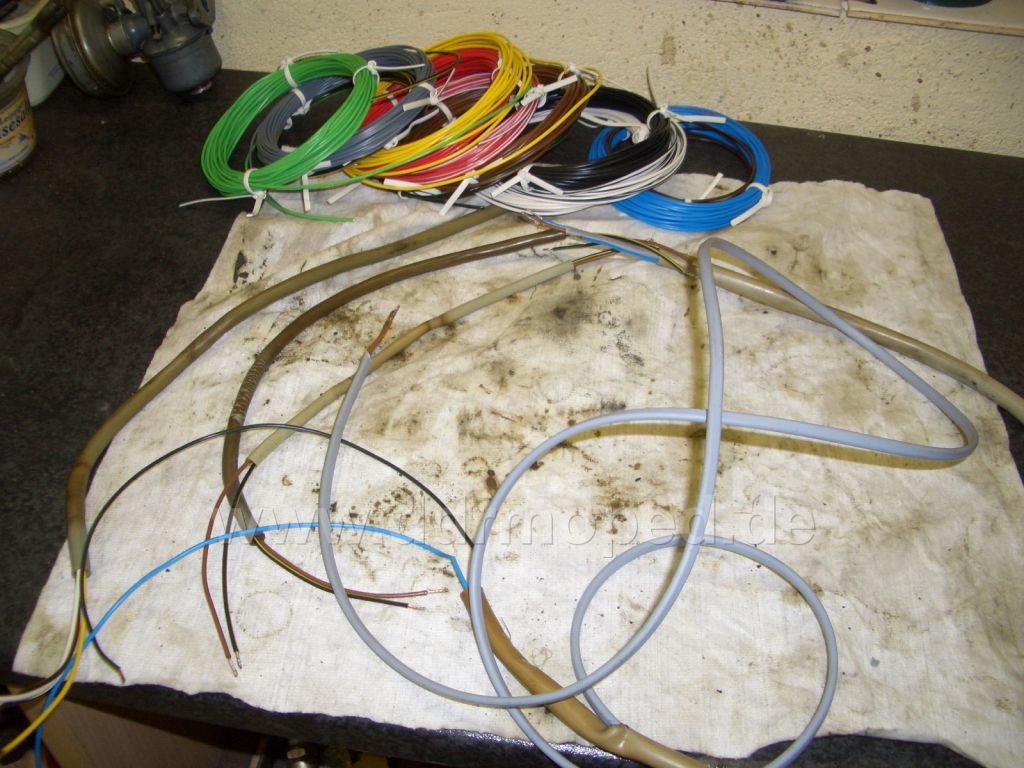

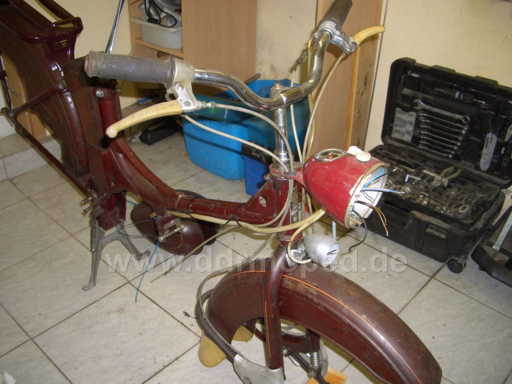

Wir sind es, haben mal wieder weiter geschraubt, Kabelbaum ist nun fertig rolleyes.gif
Lutz hat mir von Kabelknecht , Kabel bestellt . Alles auf länge geschnitten und die alten Tüllen verwendet. smile.gif
Gruß Schubi

ach noch eins

Moin Schubi,
es geht also wieder vorwärts thumbsup.gif Dein Sohnemann kann es bestimmt kaum erwarten mit Papa eine gemeinsame Runde zu drehen _clap_1.gif schön wer solch einen Vater hat _clap_1.gif
Viel Spaß Euch beiden beim Zusammenbau...

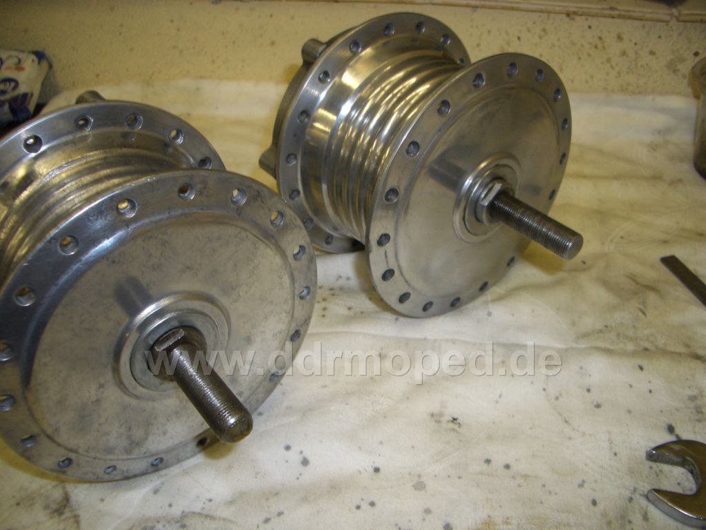

Hallo!
Heute ging es mal weiter, lag ja das Wochenend mit Magen-Darm flach sch.....e weep.gif
Naben gesäubert und poliert aber nicht auf hochglanz. Pass sonst nicht zum gesamt Bild. rolleyes.gif und alles schön gefettet wieder

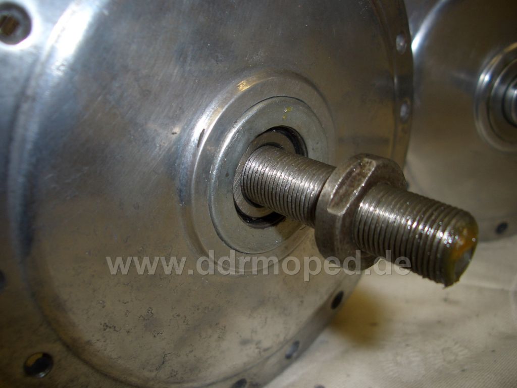

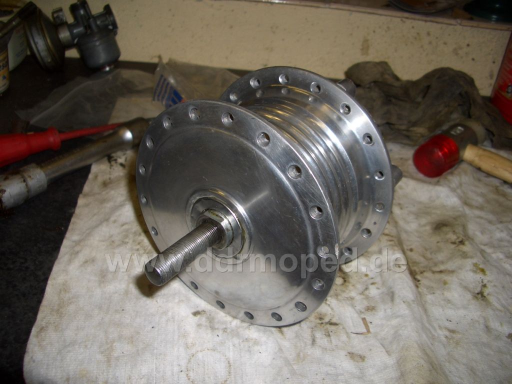

Hallo!

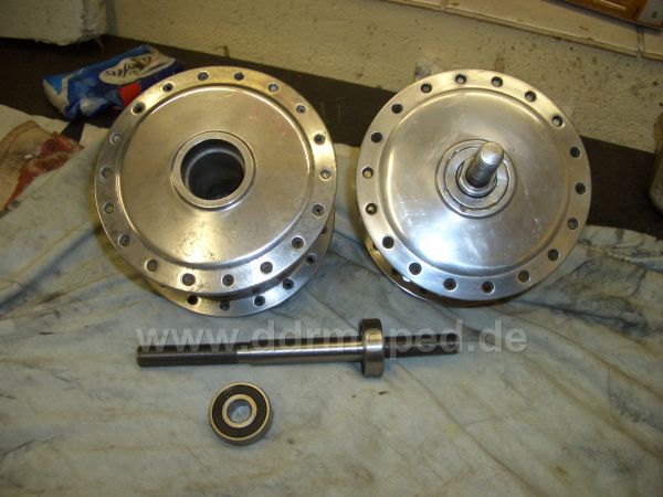

haben heute mal versucht die Hinterradnabe auf Kugellager umzurüsten
Emme
Geschrieben am: 22.01.2012, 20:06
Beiträge: 2295
Mitgliedsnummer.: 1836
Mitglied seit: 22.01.2009

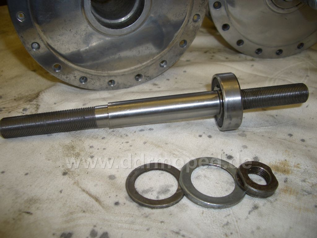

Welle neu angefertigt und Kugellager besorgt
Emme
Geschrieben am: 22.01.2012, 20:09
Beiträge: 2295
Abdeckblech und Konus gekürzt und mal zusammengebaut

so sieht es jetzt aus und auch ein vergleich mit ein org. Radlager. smile.gif Kann man doch so lassen. hmm.gif
Gruß Schubi
Geschrieben am: 22.01.2012, 20:29

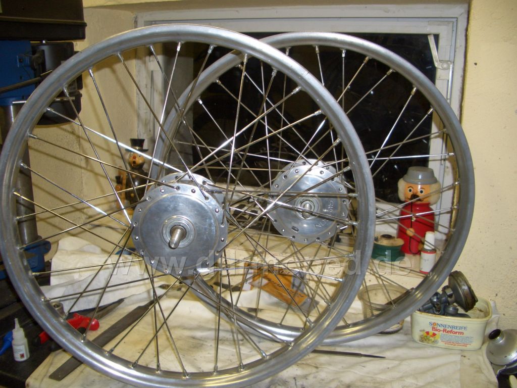

Hallo!
Die Konen waren alte, eigentlich für den Schrott, aber man sieht die haben wieder Verwendung gefunden. rolleyes.gif
Räder sind jetzt eingespeicht und wurden gestern zum Zentrierer geschafft. smile.gif
Gruß Basti und Schubi

Hi Schubi,
möchtest Du mir verraten, was Du bei den Achsen für Material genommen hast ? cool.gif
Grüßle
Micha
Emme
Geschrieben am: 25.01.2012, 20:05
Beiträge: 2295
Hallo Micha!
Klar kann ich dir das sagen, Silberstahl. Ist von meinen Kfz -Fritzen.
Gruß Schubi
Geschrieben am: 25.01.2012, 20:29
Silberstahl? Was für eine Zusammensetzung hat denn der?
