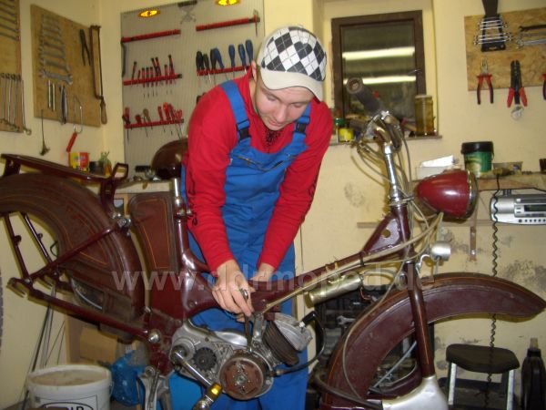

Hallo!
Heute ging es mal wieder weiter. Sohnemann hat gleich das Rücklicht angeschraubt wink.gif

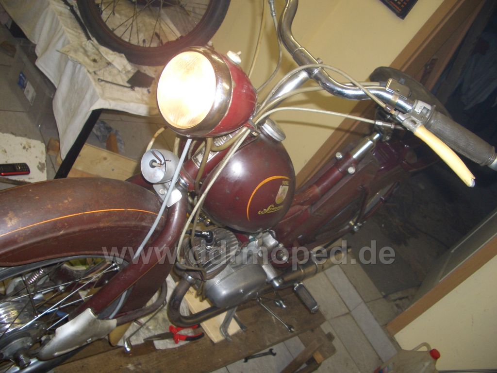

und schon haben wir den neu gemachten Motor von der Küste eingebaut rolleyes.gif

eigentlich wollten wir den Tank montieren aber da war noch die alte Schraube drin. mad.gif Bündig abgesägt. Neues Loch bohren und gewinde rein schneiden ermm.gif

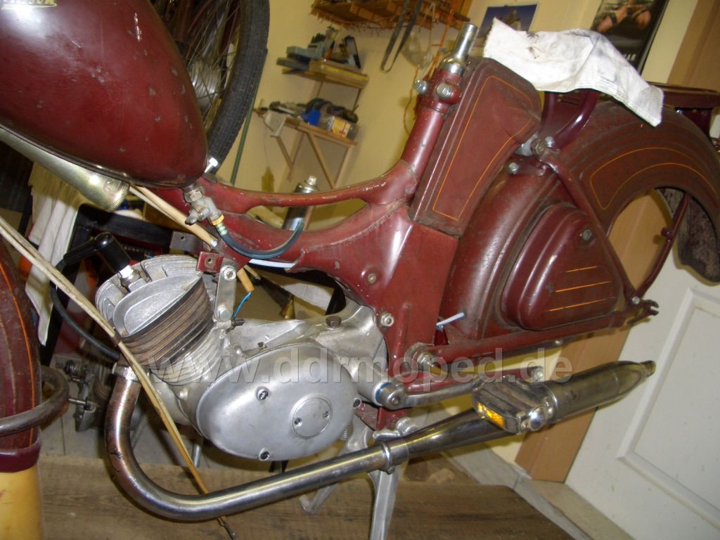

Hallo,geht ja immer schön konstant voran.Weiter so das Frühjahr naht.Anmerkung man könnte die Motorbefestigungsschrauben so montieren das die Mutternseite rechts ist(Kettenschutzseite).mfg andi cool.gif

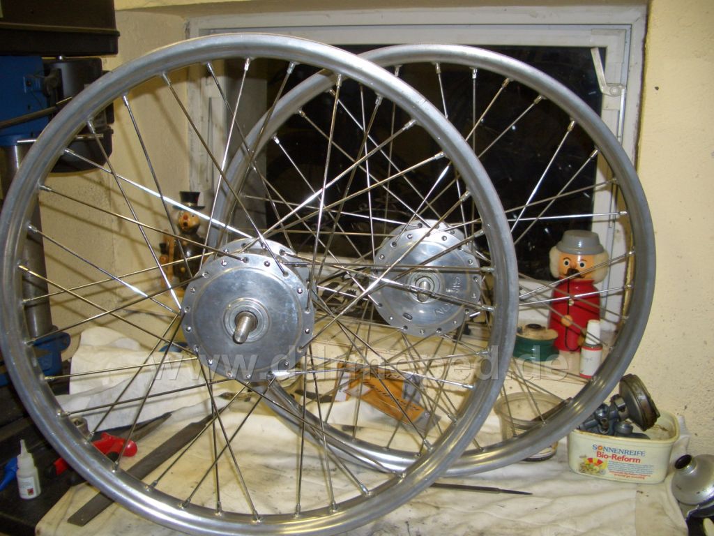

Hallo!
Hier geht es auch weiter. tongue.gif Die Räder sind fertig eingespeicht und zentriert

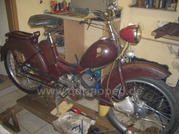

Tank drauf, Kette aufgelegt, danke Jürgen für die Muttern und mal angelassen

Sattel wird noch getauscht, ist in Arbeit und die Hupe muß noch dran. ohmy.gif Ein paar Einstellungen und dann geht es zur Proberunde rolleyes.gif

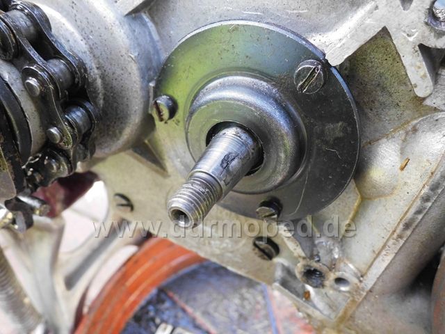

Hallo!
Bin gerade dabei ,unser Essi einzufahren ,da ist mir das passiert. Keine Gänge wollten mehr hmm.gif
Ursache schnell mit Lutz gefunden. Keil von Antriebritzel hinüber
