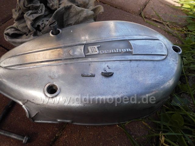

neues Teil drauf, leider nur Nachfertigung _uhm.gif jetzt läuft es wieder rund rolleyes.gif
Gruß Schubi

Auch wenn du mich steinigst Schubi und einige andere auch der Meinung sind, dass diese Keile Last aufnehmen so werde ich nicht müde diesem zu widersprechen. Nur der Konus überträgt die Kraft, der Keil auf dem Ritzel ist nur Beiwerk. Einzig der Keil auf der KW soll was zentrieren. wink.gif
Ergo, hast du die Mutter nicht fest genug angezogen, oder den Konus nicht ausreichend entfettet.

Tja Dirk das haben wir beide ja letztens auch diskutiert. Ich meine nach wie vor gehört und wirkt beides gemeinsam der Konus und der Keil denn es steht immer noch offen warum die Keile von An- und Abtriebsritzel stärker gearbeitet sind als die vom Polrad. Zudem bedarf es an den beiden Ritzeln keiner Führung und trotzdem wurde ein Keil verbaut. Und Schluß endlich habe ich bei den zu kleinen Nachbaukeilen desöfteren einen Abscheereffekt aber bei den originalen Halbmonden nicht (gerade bei Vossi 3x hintereinander durch) wink.gif
