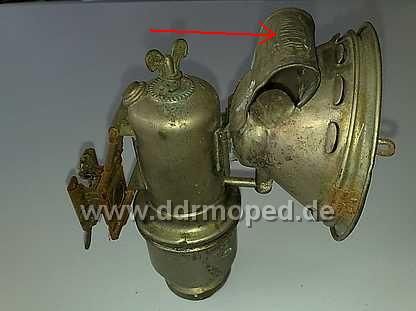

Hab mir eben ne alte Karbidlampe zum Aufarbeiten für mein Adlerfahrrad geholt.
Was ist das für ne Marke? Stand leider nix dabei.
Wie arbeitet ihr solche alten Lampen auf? So daß sie funktionieren... _uhm.gif

Dichtungen erneuern , sehr wichtig , sonst brennt dir die ganze Lampe ! Schauen ob der Brenner ganz ist und festgezogen. Das Wasserreservoir auf Dichtigkeit prüfen .
Dann Karbid unten rein , den Tröpfchengeber so einstellen , dass in 2 Sekunden ein Tropfen kommt , dann etwa 40 Sekunden warten und den Brenner mit einem Streichholz anzünden .
Wenn die Flamme zu klein ist den Tröpfchengeber etwas aufdrehen , aber wirklich nur in winzigen Schritten .
Zur Reinigung : Ich nehme da NeverDull für , es gibt sicher auch andere gute Produkte .
Zur Marke : Was steht denn auf dem Oberteil (Rot markiert) ? wink.gif

Aha,Dankeschön für die Infos. Dichtungen erneuern...welche kann ich nehmen? Aus dem Baumarkt Sanitärzubehör...oder selbst Basteln?
Welche Materialien eignen sich? Einfaches Gummi?
Ich sehe dann ja in welchem allgemeinzustand die Lampe ist wenn sie da ist und ob es sich lohnt diese wieder "gänig" zu machen oder ob sie in die Vitrine wandert.
Den Hersteller weiß ich leider nicht.

sieht mir nach Riemann aus.
Geschrieben am: 14.11.2010, 20:34
Ich habe meine selbst geschnitten , am Besten weiches Gummi nehmen damit´s auch wirklich dicht ist .
Ich dachte du hättest sie Zuhause , ich habe das Bild mal versucht zu vergrössern , es könnte eine Scharlach-Lampe sein .

Hoffe der Lampentyp passt noch in etwa in die 30er Jahre?

20er bis 30er ist passend.

von der Machart ist das Riemann, klär uns mal auf, wenn sie das ist.

Da gebe ich Gringo recht , hinter mir steht mein Fahrrad mit einer Riemann-Lampe , die Machart ist die gleiche , allerdings sieht meine Kennzeichnung anders aus weil es eine Riemann-Detectiv ist .
