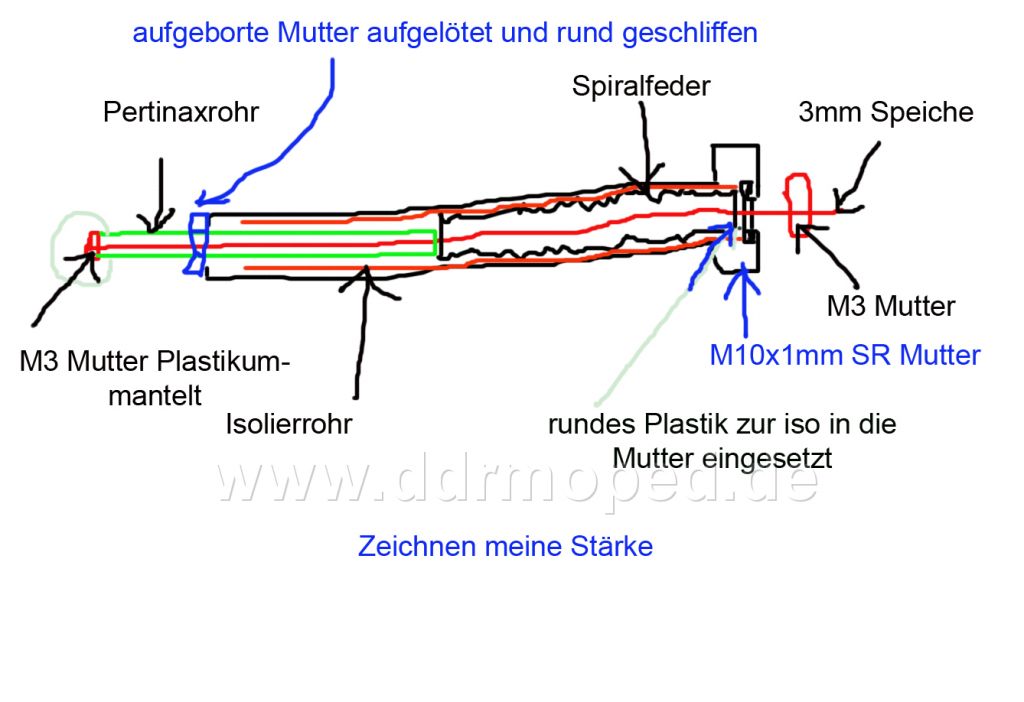

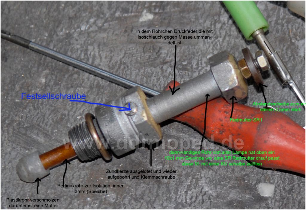

habe eine frage:
wie baue ich mir das teil, was in das kerzengewinde geschraubt wird???
MFG SIMMI

QUOTE (simmibastler @ 4. Apr 2008, 21:52)
habe eine frage:
MFG SIMMI
Hallo Simi
KinnemannGue
habe eine frage:
MFG SIMMI
Grüße Günter
