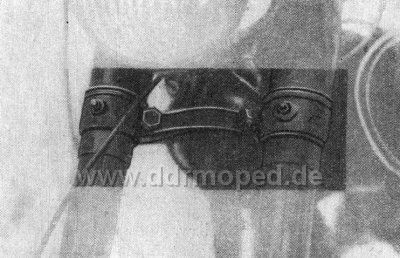

Die Aufnahme für die Telegabe ist ebenfalls anders

*Arne*
Sehr interessante Bilder & Fakten- stammt dieses Material aus so einer alten 52er Betriebsanleitung?
