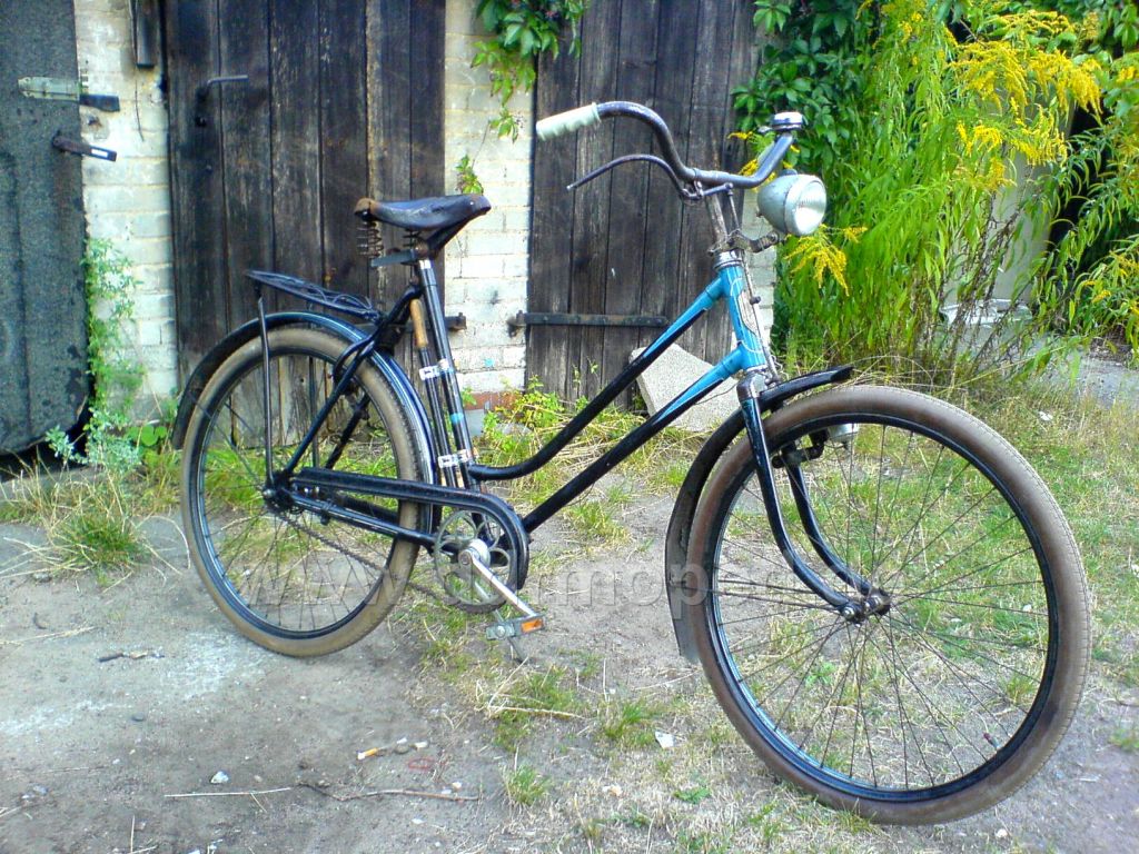

Moin Forum,
begebe mich jetzt auf jungfreuliches Gebiet. Ich habe ein Simson Damenrad (Rahmennummer 2269443) in erbärmlichen Zustand für kleines Geld erworben. Möchte es möglichst original wieder aufbauen und dann soll einer meiner MAWs dran verbaut werden.
Soll für meine Frau sein, damit sie auch auf den Oldie-Geschmack kommt. Ich habe schon eine Diamant mit MAW, aber das war im Topzustand und ich musste nichts mehr machen.
Auf jeden Fall nicht original:
- Tretlager, Kettenblatt, Arme und Pedale (moderner Billigkram)
- Lenker (neueres Modell)
- Sattel (Marke Primus Holland)
- Kettenschutz (Marke Willy Witthoff)
- Gepäcktrager fehlt
- Naben (Marke Fichtel und Sachs mit Prägung 36)
Folgende Infos wären toll:
- Baujahr des Rades
- Lampe Original (Marke FER?)?
- Bilder von der Originallackierung
- Schutzbleche original (vornr ist ein Loch im Schutzblech für ein mögliches Firmenlogo)?
- Felgen original (sind die gleichen wie bei meinem Diamant)?
- Ersatzteilquellen (hat jemand Schlachtmaterial ... auch schlechter Zustand)
Der Plan ist, mit meiner Frau im Frühjahr eine MAW Tour zu machen, also viel Arbeit für den Winter ... ich weiß, dass ganze wird nicht billig, aber was macht man nicht alles für die Frau ...

Hallo, dein Rad ist Baujahr Anfang 1954,
Felgen waren Stahl, schwarz blau liniert.
Lampe zB. Aufa vorn, hinten Strebenrücklicht oder Hexennase.
Schutzbleche schwarz, blau weiss liniert.

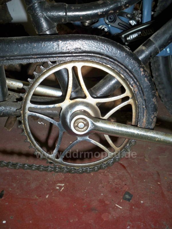

Tretlager Kettenblatt, entweder die Blume, oder den Stern.
Auf dem Schutzblech war bestimmt eine Zubehörfigur, da die Räder eigentlich kein Schutzblechemblem ab Werk hatten.

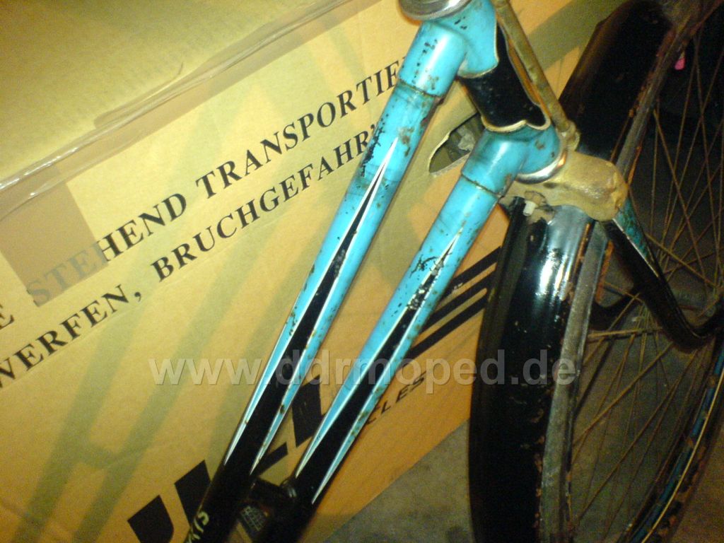

Orginallackierung kannst du hier sehen.
Geschrieben am: 19.11.2010, 12:24
Hier noch mal ein Bild des Strahlenkopfes, deiner sollte aber kürzer sein und das Steuerrohr sollte mitlackiert sein, nicht wie bei diesem 53iger.
Ansonst schau in meine Hompage unter Simson Fahrräder, da findest du einiges.

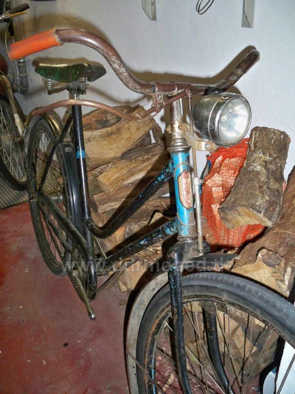

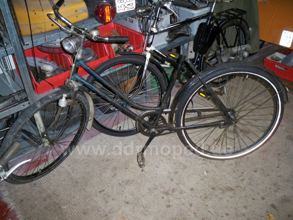

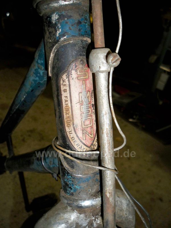

Und noch mal einen Aufruf. Habe ein weiteres Simson Damenrad erstanden, was jetzt gestern auch endlich nach über einem Monat auf der Reise (Hermes hatte es zwischendurch verloren rolleyes.gif ) bei mir eingetroffen ist.
Das Rad ist von 54 (habe den original Kaufbeleg Rahmennummer 2332646). Die hintere Nabe ist eine FuS Torpedo geprägt mit einer 54 (passt also). Vorne ist eine IFA Nabe drin ohne weitere Prägung (keine Ahnung ob original). Die Schutzbleche sind wahrscheinlich nicht original. Tretlager ist original. Chrom ist zielmlich hin. Lack wurde größtenteils mit einer schwarzen Teerfarbe überstrichen. Sattel ist ein DDR Produkt aber wohl jüngeren Datums (eingerissen und mit einem Kleber bestrichen).
Alles in allem war das wahrscheinlich auch ein Fehlkauf (sah auf den Bilden besser aus)
Leider fehlen mir somit immer noch die folgenden Teile (habe auch einen Aufruf im Teilemarkt gestartet) ... hoffe ein bisschen auf unseren Simson Spezialisten Maik wink.gif
- Sattel Simson
- Felge hinten (blau-weiß) mit Patina
- Schutzbleche
- Pedalen (waren zwei unterschiedliche dran, welche ist richtig ... siehe Bild)
- Griffe
Ich werde das Rad mit Patina wieder aufbauen und dann einen MAW dransetzen.
Hat einer einen Tip wie ich die schwarze Teerfarbe am besten runter kriege um so viel wie möglich vom alten Lack freizulegen? Bin für jeden Tip dankbar

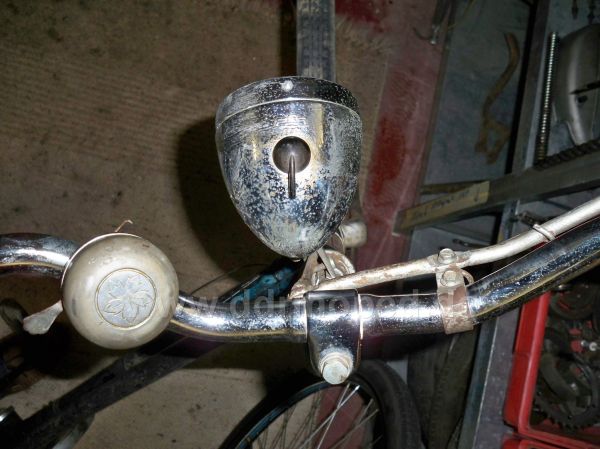

Lampe ist FER und kommt von dem anderen Rad ... kann die da dran bleiben?

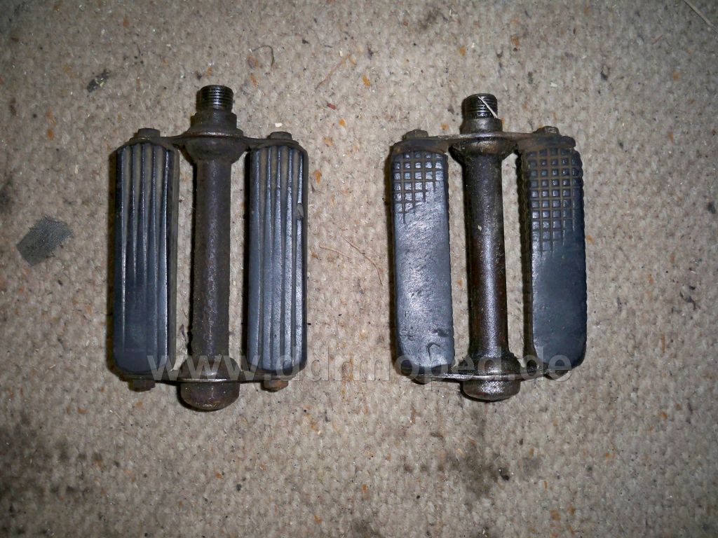

welche Pedale ist richtig?

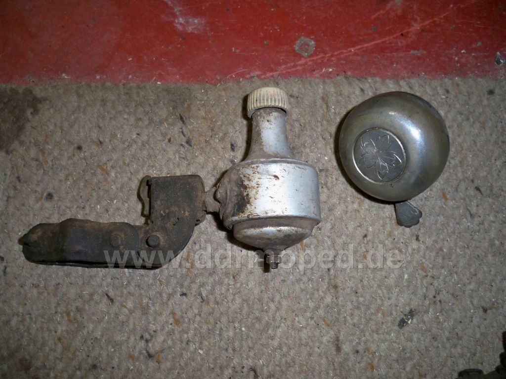

die Klingel und der Dynamo sollen ranm ... richtig?

Tretlager und Pedalarme sind noch super
Geschrieben am: 07.01.2011, 02:03
Also, ein sehr interessantes Rad vor alem der Rahmen wegen der fehlenden Strebe.
Die Lampe kannst du ruhig lassen ich finde die passend oder du hältst nach einer Aufa Ausschau, aber die sehen sich beide änlich.
Rücklicht entweder Streben oder Kombie.
Die Pedalen sind beide passend, es gab zwar Blockpedalen mit Reflektor, aber aufgrund von Lieferungsengpässen wurden auch mal ältere verwendet.
Ich habe diese Blockpedale mit Rillen- und die anderen mit Waffelmuster beide schon an Simsonfahrrädern im Orginal gesehen.
Anstelle der IFA Nabe war auf jeden Fall eine FuS dran.
Klingel (M Ruhla sehe ich am Drücker) und Dynamo finde ich ebenfalls passend, wobei meine 54iger meist den IKA Dynamo dran hatten mit schwarzem Oberteil.
Die Griffe sind etwas jünger, da waren meist Gummigriffe dran bspw. in rot oder schwarz.
Schutzbleche sind so Anfang 60 die haben so eine Sieke drin was nicht zu Simson passt, ich kenn die als Zubehör.
Ich weiss nicht ob ich mich täusche aber die vordere Felge sieht nach Wulst aus hmm.gif .
Wenn es ein 26iger ist was ich denke wegen dem Rahmen, hast du Glück, denn ich hab für hinten ein Orginalblech unverbaut als Lagerbestand in blau weisser Linierung.
In der Zusammenstellung unten siehst du dein Rad orginal.
Ich hab auch Bilder von den Griffen eingestellt die du brauchst, sowie von den Pedalen, da siehst du das es auch beide gab.
Die Rücklichter habe ich auch als Auswahl eingestellt.
