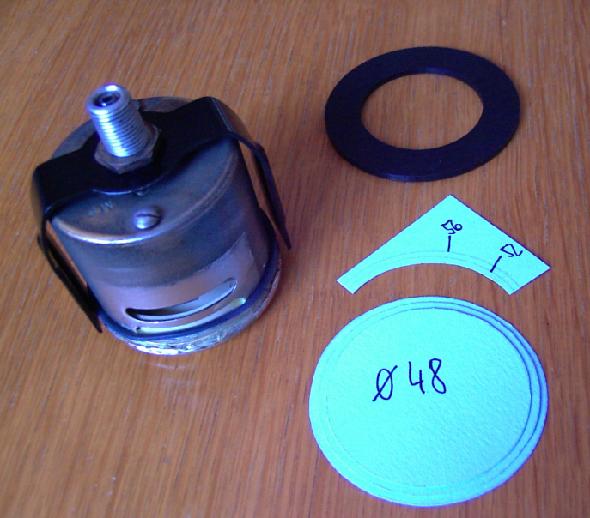

so, freunde der ernstgemeinten geschwindigkeitesdarstellung....
wir wollten ja beim tachoring (gummiring) als abdichtung zum
lampenkasten weitermachen. ich habe mir dazu einen dichtring
für den tankdeckel besorgt und drei schablonen geschnitten;
dm = 48mm (tachodurchmesser); eine schablone dm = 52mm
und eine schablone für dm " 56mm;
mit diesen schablonen bewaffnet, bin ich dem gummiring zu leibe...
eine karteiecke habe ich mir auf innendurchmesser 48 geschnitten
und darauf zwei teilkreise mit dem zirkel aufgeragen, so sehe ich das
spätere ergebnis am ring selber.....

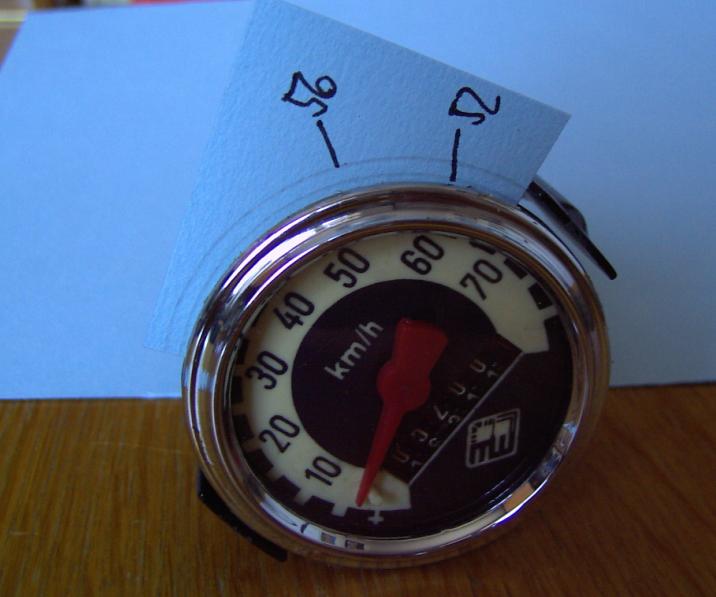

Hisi
  Geschrieben am: 25.03.2007, 11:16
Beiträge: 1521
Mitgliedsnummer.: 349
Mitglied seit: 18.10.2006
die schablone angehalten, um einen ersten eindruck zu bekommen...

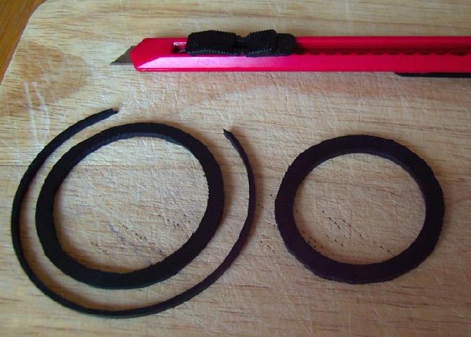

Hisi
  Geschrieben am: 25.03.2007, 11:20
Beiträge: 1521
ich hatte mich für 56 entschieden, was aber bescheiden
ausschaut, wenn ihr es nachbaut, nehmt gleich den 52iger....
also ring zuerst innen geschnitten, dann schablone für außen
aufgelegt, "abgemalt" mit einem kuli, sieht man noch am besten
und losgeschnitten, betse ergebnisse mit kleinem scalpell, oder
kleinen teppichmesser, ich habe es ehrlich gesagt, etwas vergeigt
und muß mir eine stahlschablone machen, um mit dem teppichmesser

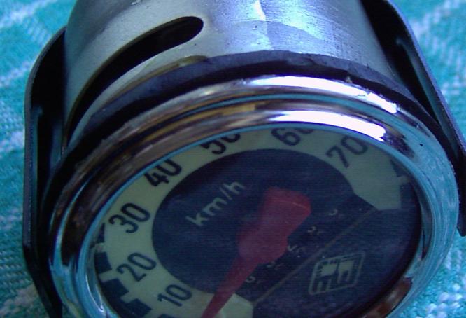

  Geschrieben am: 25.03.2007, 11:25
Beiträge: 1521
also den 56ziger noch mal nachgeschnitten auf 52;
dann wunderbar draufbekommen und; sicher die kante außen
ist verbesserungswürdig, über deren begradigung später,
mir geht es um abhilfe, denn der "orginal" nachbestellte tacho-
dichtring ist eine lachnummer..... vergesst es einfach;
selbermachen, nach dem motto: basteln und kneten mit matthias,
heute: wir bauen uns einen tachodichtring!
Hisi
  Geschrieben am: 25.03.2007, 11:26
Beiträge: 1521
hier im vergleich der 56ziger schnitt,
seht selber, was euch am besten zusagt
