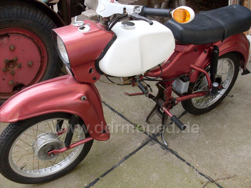

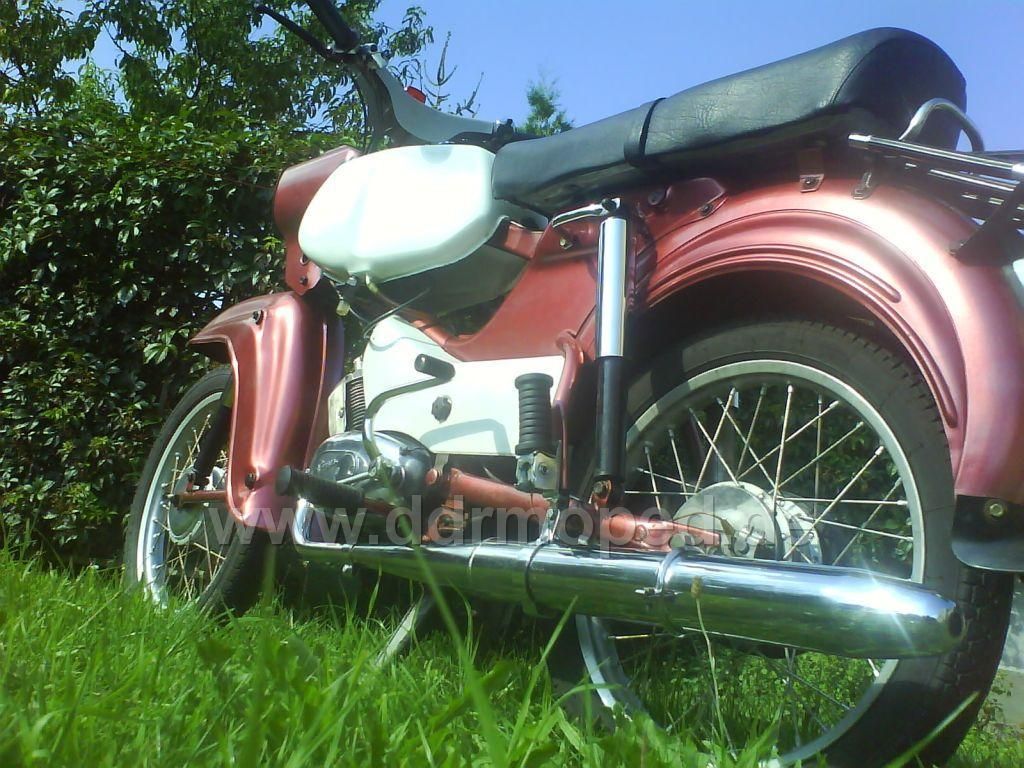

Hy Leutz ich wollte nun mal ne kleine Bildergallerie einrichten wies jetzt um meinen Habicht ausschaut, was ich noch geplant habe, was schon passiert ist, was man dran verbessern könnte..... Aber eins vorweg: Original wird er auf alle fälle nicht mehr gemacht(in Bezug auf modernisierungen und Verzierungen(Accessoires))
Hab leider kein Bild mehr wie ich ihn ausm Schuppen das erste mal zu Gesicht bekommen hab. Das folgende Bild is nach den ersten Säuberungsarbeiten und Schnelllackierung mittels Spraydose biggrin.gif

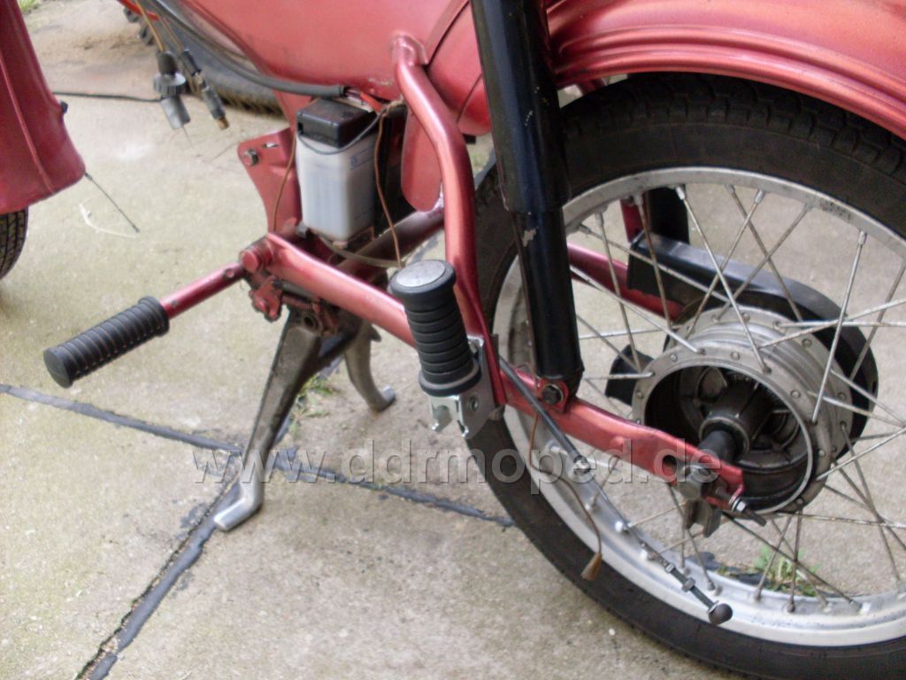

Soo auf dem Bild ist er vor dem eigentlichen Neuaufbau nochmals zusehen, also wie er als letztes zusammenmontiert aussah:

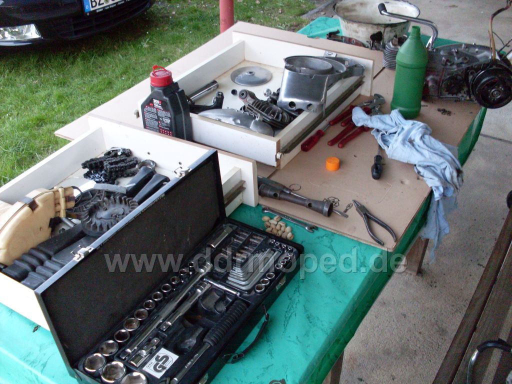

Hier Gings dann ans zerlegen:

hier nochmal, wenn ihr euch die bilder in groß anschaut werdet ihr sehen, dass die Lackierung wirklich nur von weiten halbwegs gut aussieht^^
Egal, hier is dann schon alles zerlegt:

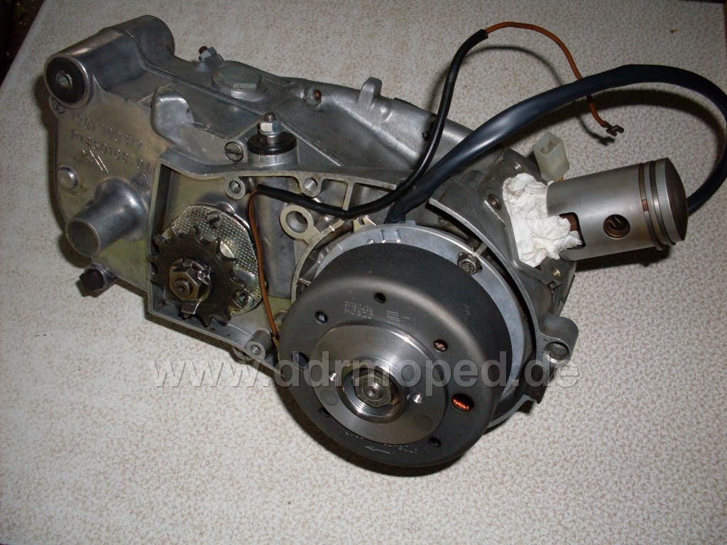

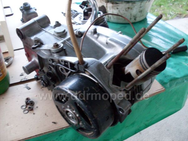

Hier nochmal der motor mit Originalzündung. Bitte weint nicht, wenn ihr dann das nächste Bild seht^^
Bilzebub88
Geschrieben am: 23.11.2010, 18:08
Beiträge: 96
Mitgliedsnummer.: 4015
Mitglied seit: 22.11.2010
Und nun mit Neuer Vape: cry.gif

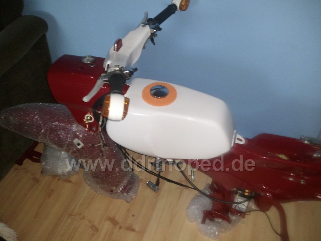

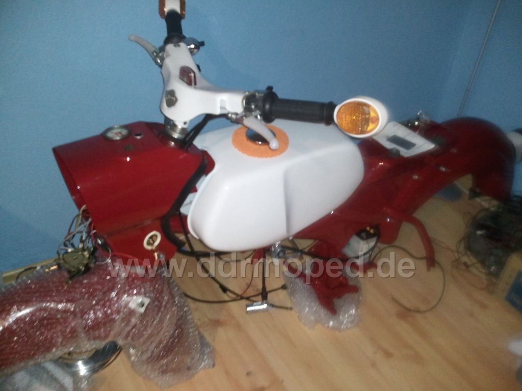

Soooo vom Moped an sich hab ich bis jetzt lediglich dieses Bild hier, weil mir die Teile fehlen, um weiter zu arbeiten:
Bilzebub88
Geschrieben am: 23.11.2010, 18:16
Beiträge: 96
Hier nochmal aus ner anderen Sicht, aber mehr gibts nun nicht mehr! im Sommer kann ich dann endlich weiter arbeiten:

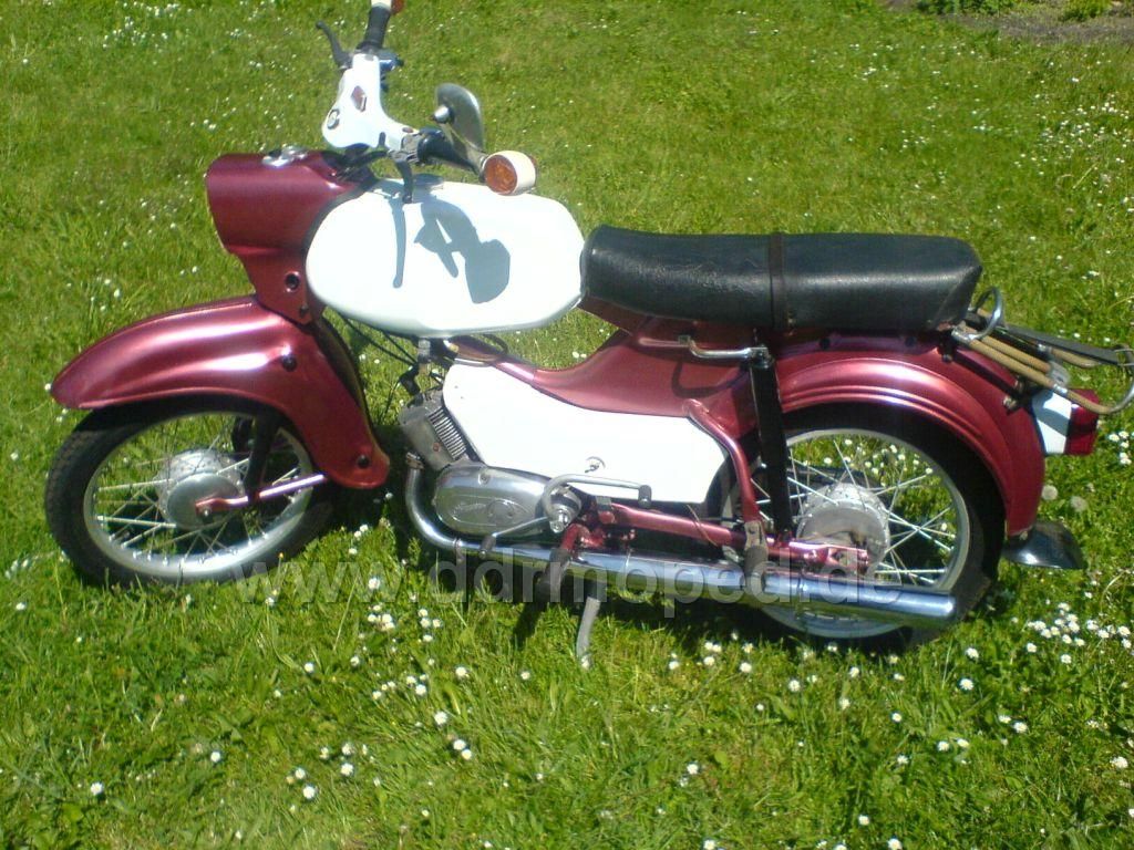

Also was jetzt bei mir alles anders ist und noch kommt: Zündung komplett 12V, Lackierung Rot/Weiß, Spiegel mach ich noch den Originalen dran, Scheinwerfer(Halogen), Kettenkasten(Alu), Tankschutzring, Sportbereifung sowie Felgen, Weißer Sitzbezug(mal schauen ob das am ende stimmig aussieht), Ein paar teile werden bei mir am ende verchromt sein die sonst eigentlich lackiert sind, und sonst fällt mir jetzt nix weiter dazu ein also der Rest is halbwegs so wie es am habicht auch war.....
Ihr könnt nun gerne was dazu schreiben wenn ihr möchtet, aber bitte seit nicht zu hart wink.gif MfG
so ich hab noch ein paar Fragen: -Hab ich eigentlich den richtigen Benzinhahn? (Den mit dem kleinen weißen Wassersack)
- gibts irgendwo nen Schaltplan für den Anhängerbetrieb????
- Sitzbankblech lackieren, verzinken oder lieber verchromen lassen?
- Endstück vom Auspuff: Zylinder oder Zigarre???
- sind die schwarzen Sterngriffmuttern für die Seitenbleche original?

Hallo, dein Benzinhahn ist der richtige. Was das Sitzbankblech betrifft, das würde ich lackieren lassen. Das ist nämlich original auch lackiert und sieht besser aus als Verzinkt oder Verchromt.
Das Endstück kannst du bei Baujahr 73 selbst entscheiden weil in dem Jahr der Umstieg von Spitztüte auf flaches Endstück war.
Die Sterngriffmuttern müssen bei 73 noch grau bzw. beige sein.
Achso und die Idee mit dem Star Deluxe ist gut. Kannst du ja so machen, dann wird der Habicht bestimmt fabelhaft aussehen wenn du ihn nicht noch arg verbastelst. Aber bis jetzt sieht alles noch sehr gut aus. thumbsup.gif

Das mit dem Auspuff stimmt nicht. Der Umstieg war ein Jahr eher. ;-) Der neue Auspuff mit dem stumpfen Endstück kam schon Mitte des Jahres 1972 an die Fahrzeuge. Ab 73 gab es also keine Spitztüte mehr. Du musst also einen Auspuff mit stumpfen Endstück kaufen. smile.gif
Den passenden Lack nach Originalmuster für das Sitzbankblech bekommst du bei unserem Farbendoc. biggrin.gif
Schau mal hier rein...
https://www.ddrmoped.de/forum/index.php?showtopic=5162
Star de luxe ist zwar schön und gut, nur gabs den in Serie nie in rot sondern auch nur wie den Habicht in olivbeige/alabaster.
Also belass es bei einem normalen Habicht halt in der Farbe rot.

Mein 73er Habicht hat aber original noch eine Spitztüte dran gehabt.
Aber du hast trotzdem Recht die eigentliche Umstellung war 72 ich habe mich da vertan.
Aber es wurden ja schließlich noch Restbestände verbaut darum wird bei mir ne Spitztüte dran gewesen sein.
