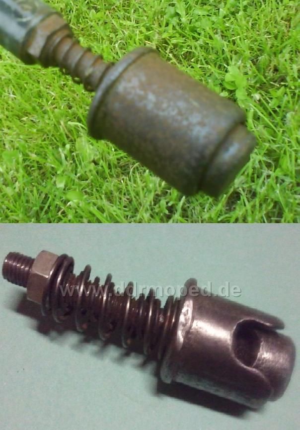

Edit: Is außerdem nen Tipp, wenn ihr keinen Schlüssel mehr für eure Sitzbank habt aber noch alte Lenkerschlösser da habt oder einfach alte Schlüssel die dafür vorgesehen waren, is sicherlich auch einer dabei den man so anschleifen kann, dass er für das Sitzbankschloss passt. Hab hier nochmal nen Bild angehängt und da kann man sehen, warum der eine nicht gepasst hat, löl:
Dein Tip klappt aber nur in den seltensten Fällen. Außerdem muss man dazu erst mal das Schloß zerlegen um überhaupt zu wissen ob die Messingstifte einigermaßen passen.
Jemanden, der sich mit den Schlössern nicht auskennt, würde ich aber nicht empfehlen zu versuchen das Schloß zu erlegen, denn man kann durch Unkenntnis die Innerei des Schloßes zerstören. wink.gif

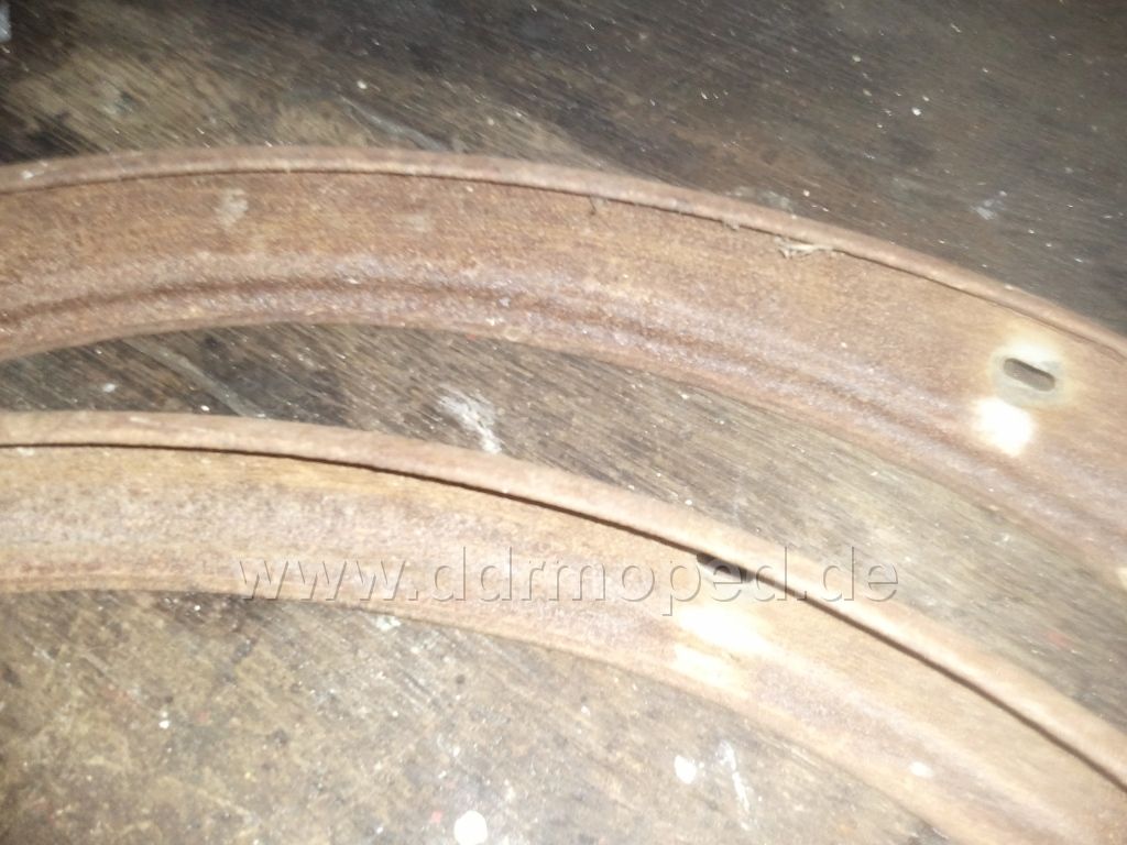

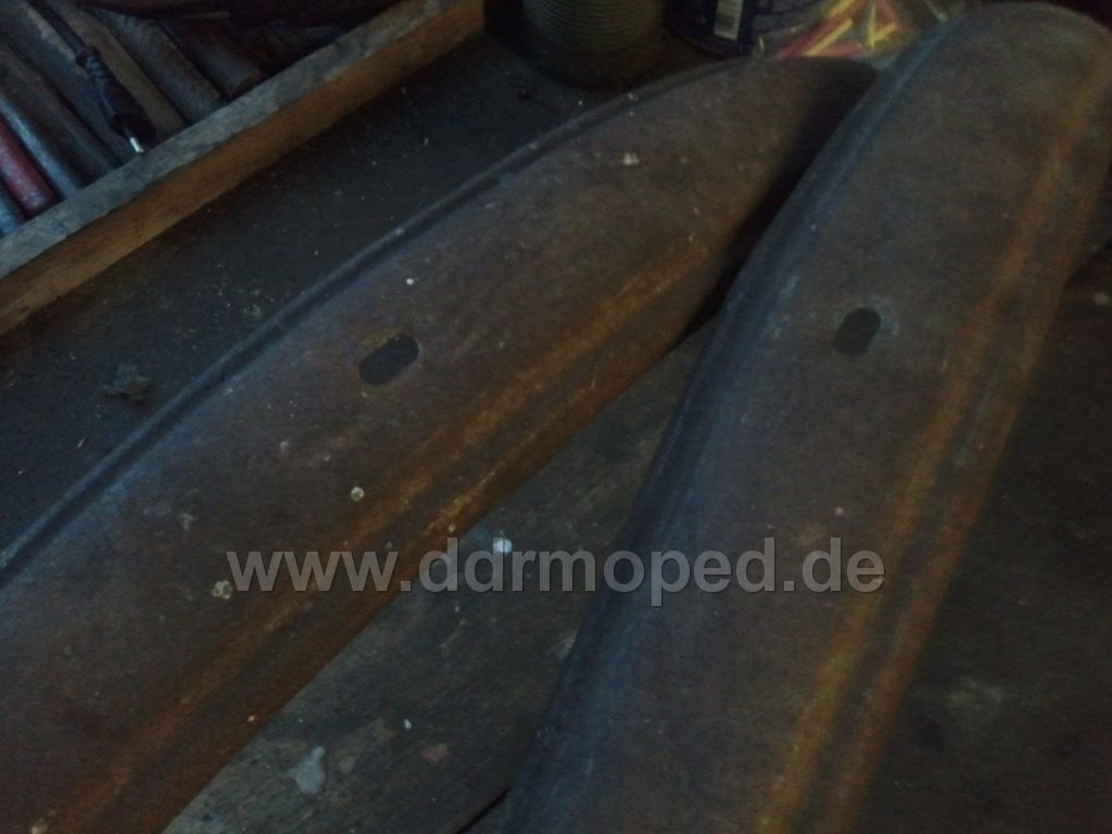

soo.....Anhänger ist fortgeschafft und wird demnächst geschweißt und neu Verzinkt smile.gif
für die Beleuchtung hab ich schon alle Teile zusammengesammelt und die verrotteten eingelagert. alles andere ist auch soweit abgeklärt und organisiert.
Eine Frage stellt sich mir jetzt jedoch, unzwar ob ich die Schutzbleche strahlen lassen sollte??? ist wirklich ziemlich dünnes Blech und da hab ich bisschen Angst. Ausgebeult und begradigt sind sie schon, verwenden möchte ich sie eigentlich auch noch! Schreibt mal bitte wie ihr es bei euch gemacht habt!? hmm.gif
Vllt einfach anschleifen, Rostumwandler drauf und Lackieren?

Strahl die Bleche mit ganz feinem Strahlgut oder mit Quarzsand, das greift die Oberfläche nur geringfügig an. Unterhalte dich da am Besten mal mit deinem Sandstrahler.

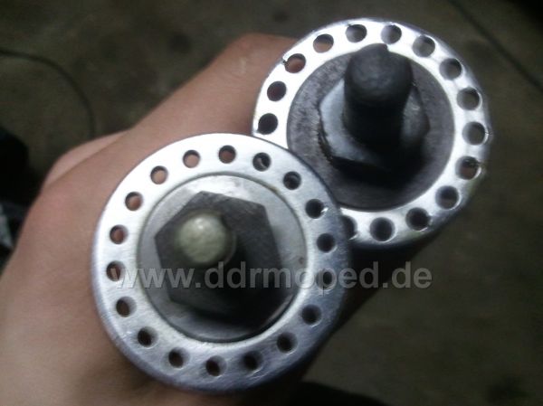

Hmm war gestern abend ein wenig verwirrt! welche von den beiden Naben die richtige ist weiß ich(die Rechte), aber warum sind bei der anderen die Bohrungen kleiner? kann sein dass die garnicht für den Anhänger ist! _uhm.gif
