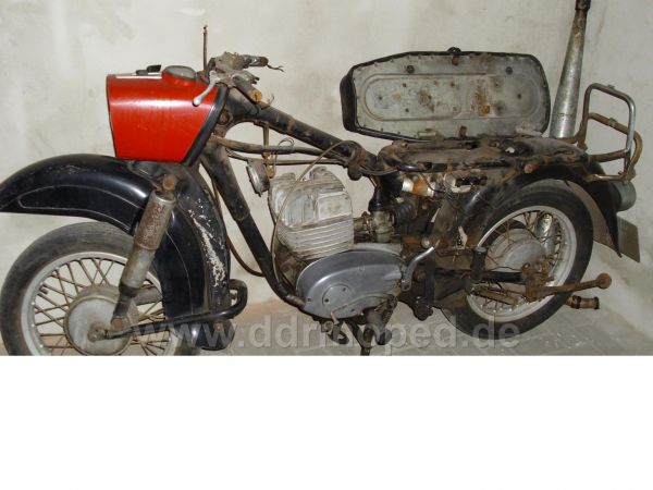

wie ich letztens erwähnt habe, mache ich mit wieder eine Trophy zurecht.
Vor einem Jahr hab ich ein Gespann komplett restauriert. Ich hatte mir dazu ein 2/3 Motorrad als Ersatzteilspender zugelegt. Dieses war eine deluxe. Als mir eine weitere, fast komplette 250 deluxe angeboten wurde stand fest:
Von jedem Tei die besten Teile nehmen und die historisch gewachsene Patina aufpolieren. Hier ist ein Foto:

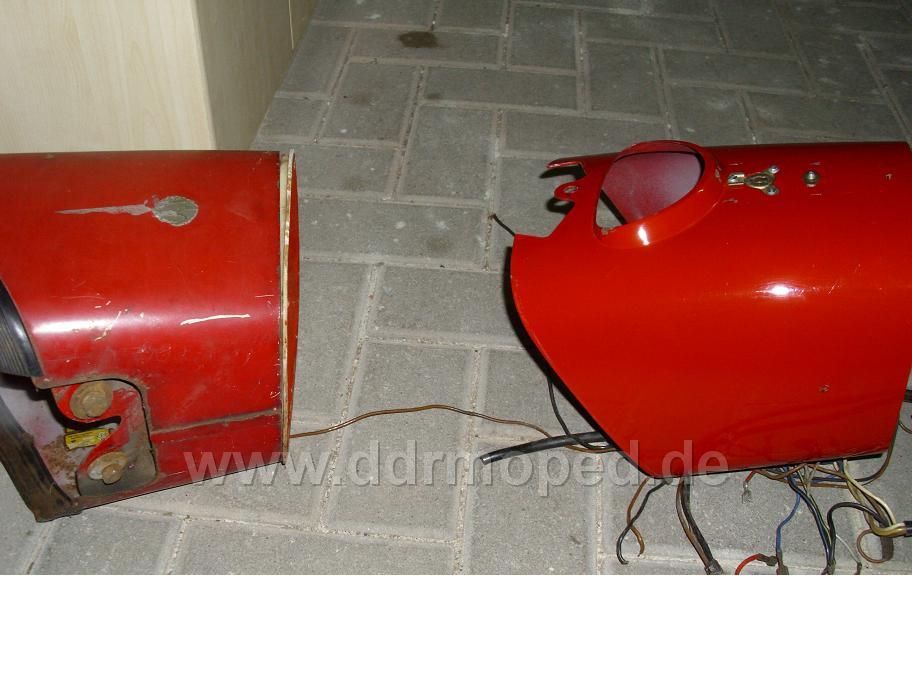

Einen Lampentunnel kann ich leihweise anbieten. Den Tank und den anderen Tunnel habe ich schon poliert, mit Wachs konserviert und an nicht sichtbaren Stellen mit Sprühwachs beschichtet. Du must dann sicher das blasse Rot vorher auch aufpolieren. Es ist, wie bei altem Rot üblich, sehr matt.
Ich habe sogar noch ein Vergleichsfoto vom unbehandelten und dem polierten Tunnel auf Tasche.

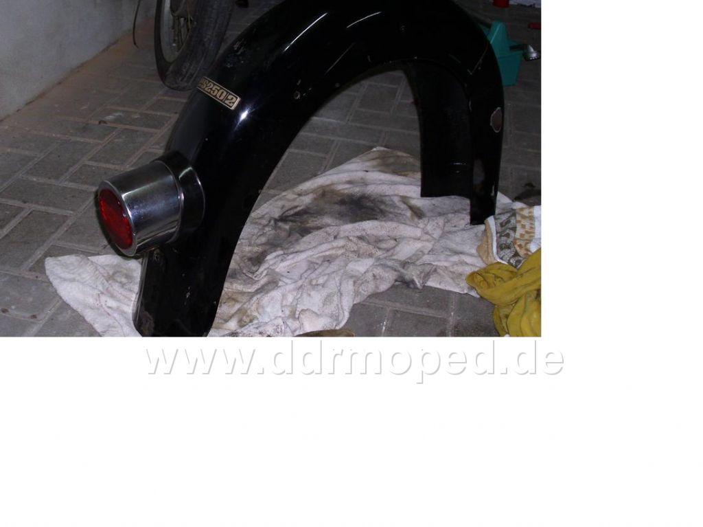

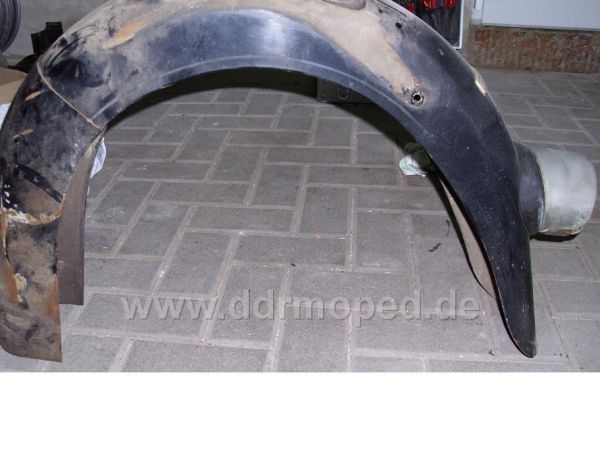

Nach der Handwäsche und dem Zerlegen habe ich alles mit Lackreiniger für verwitterte Lacke poliert und als ich mit dem Ergebnis zufrieden war mit Auto-Hartwachs versiegelt. Ich habe bei Fa. Sonax ganz gute Erfahrungen gemacht. Es kommt wohl mehr auf die Ausdauer als auf die Marke an. Ich kann dir ja zum Vergleich mal den Kotflügel hinten zeigen.
eisenschwein
Geschrieben am: 25.11.2010, 21:47
Beiträge: 123
Mitgliedsnummer.: 3202
Mitglied seit: 14.03.2010
...und hier nach dem Polieren
dragonbeast
Geschrieben am: 25.11.2010, 21:50
Beiträge: 1665
Mitgliedsnummer.: 675
Mitglied seit: 01.07.2007
Ja da hast aber fleißig poliert!!!

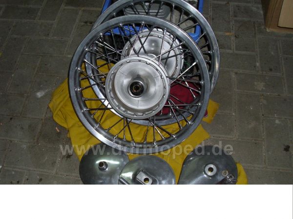

die Felgen und Bremsankerplatten hab ich poliert, die Bremstrommeln sind mit Sand gestrahlt und die neuen Speichen sind auch schon drin.
DKKai
Geschrieben am: 07.12.2010, 21:31
Beiträge: 431
Mitgliedsnummer.: 2048
Mitglied seit: 31.03.2009
Hej Eisenschwein, sieht super aus. Polieren und neu einspeichen habe ich im Jan.-Febr. gemacht....weiter viel Spass beim Aufbau
Gruss Kai

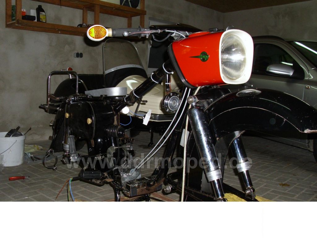

ich wollte euch mal kurz über den aktuellen Stand informieren. Alles wurde zerlegt,
gereinig, poliert, mit Wachs konserviert und an den nicht sichtbaren Stellen mit Sprühwachs "eingejaucht" damit hinter die Verstärkungen und in die Falzungen kein Wasser kommen kann. Kotis, Lenker, Luftfilterkasten, Tachoantrieb, Bowdenzüge, Kabelbaum und Vergaser sind auch schon fertig.
Das Zusammenbauen ist doch das schönste an der Bastelei. smile.gif smile.gif smile.gif
