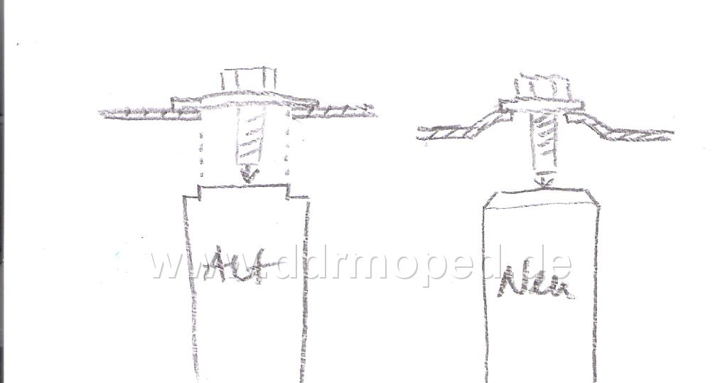

Heut war ich bei Meister Endisch in Wilkau Haßlau. Der hat mich beruhigt. Man kann die neue Gabelausführung in die alte obere Brille einsetzen, durch den schrägen Bund zentriert die sich selbst.
Ich habe mal eine Skizze versucht, vielleicht reicht das zur Verdeutlichung.
Bin noch am überlegen, ob ich den Bund drehen lasse oder ob ich es lasse...
