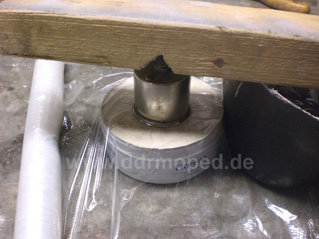

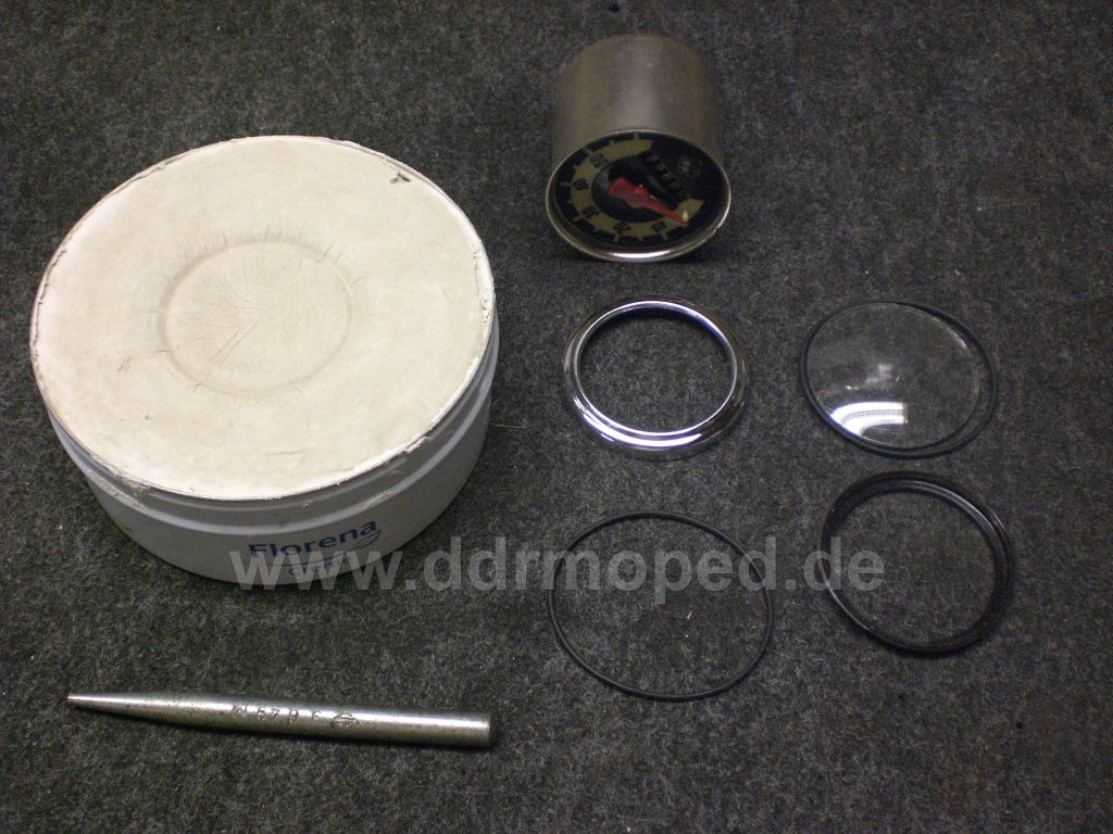

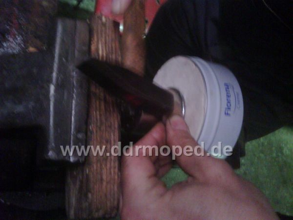

...ich habe mir eine Gipsform gemacht um den Tacho sauber im Schraubstock einspannen zu können und dann den Ring mit einem Geldstück und einem Hammer umgebördelt das geht super und wenn 50 cent nimmst hast sogar eine Riffelung biggrin.gif
schönen Gruß Tony

Wie spannst Du das denn ein mit der dicken Gips-Dose, Tony?

Moin Joachim,
so wie ich den Abdruck gemacht habe nur eben horizontal in den Schraubstock wink.gif

mobiler4
Geschrieben am: 28.11.2010, 12:31
Beiträge: 5298
Mitgliedsnummer.: 1733
Mitglied seit: 15.12.2008
...und dann zum Körper hin immer sachte klopfen und dabei den Tacho bzw. das ganze Machwerk immer schön drehen wink.gif
