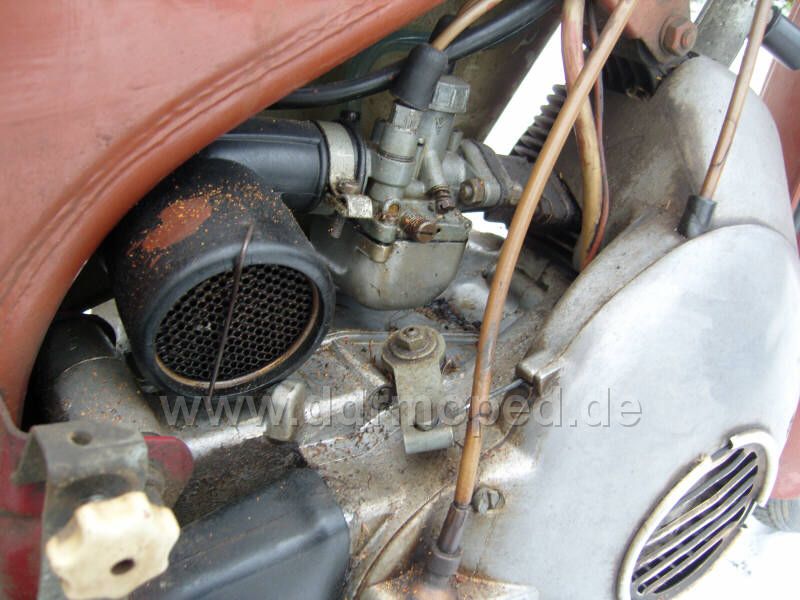

Es ist ein 67er Star mit original Registrierschein und Versicherungskärtchen. Ist mal braun angepinselt worden. Steht wohl schon ewig, Reifen sind platt und noch org. DDR Reifen. Der Motor soll angeblich laufen, was ich aber noch nicht probiert habe (da es eigentlich ziemlich wurscht ist, ob der Motor läuft, soll eh überholt werden). Es ist kein NKJ Vergaser mehr montiert, sondern ein BVF mit Gummiluftfilter.

Der NKJ wurde ja schon Anno 1965 ersetzt.
Deiner sollte also mit 16N1-1 bestückt sein, und natürlich noch mit dem Dreiecksflansch.
Bei deinem wird also alles soweit original sein. Der Krümmer verrät den Zylinder. thumbsup.gif

Die Parkleuchte schaut auf Bild 1 irgendwie zu Groß aus um original zu sein _uhm.gif Kann auch täuschen.
Bei den Rändelmuttern für die Seitenbleche war zu dem Zeitpunkt wohl Umstellung.
Meine '67er Schwalbe hat am Tunnel zumindest noch die Aluversion, noch keine Sterngriff.

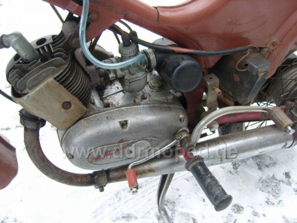

Blinker lagen im Fach unter der Sitzbank (im Lenker stecken derzeit Sektkorken) und die Leuchte oben auf dem Lenker ist wohl eher vom PKW oder Anhänger.
Hier mal Bilder ohne Motorbleche.

Der Motor ist laut Papieren ~ 1972 neu gekommen. Naja, ist auch schon etwas her.
Ich will den Star erstmal technisch wieder fit machen, wenn dann alles ok ist, gibts auch neue Farbe.

QUOTE (Roadrunner335 @ 27.11.2010, 16:58)
Oha, zu früh gefreut.
Also richtiger Krümmer mit falschen Zylinder...

QUOTE (SimsonSammler1234 @ 28.11.2010, 22:40)
Die Alurändelmuttern waren am 67er aber normal auch noch dran. Sind bestimmt mal getauscht worden genauso wie der Zylinder.
Aber genau 67 war auch die Wende rolleyes.gif ...
mein früher 67 hat Aludeckel und Alurändelmamas und die alten Blinker...
der späte 67er hatt Stahl, Kunstoffmamas, neue Blinker
und noch sehr wichtig! wenn du den neuen Zylinder mit dem T-Filter fahren willss musst du den Zwischenflansch weglassen!
dies kombination gab es ab Werk nicht und so richtig laufen tun die dann auch nicht...
Entweder alter bzw. neuer Zylinder mit T-Filter ohne Zwischenflansch, oder neuer Zylinder mit Plastekasten und Zwischenflansch !
