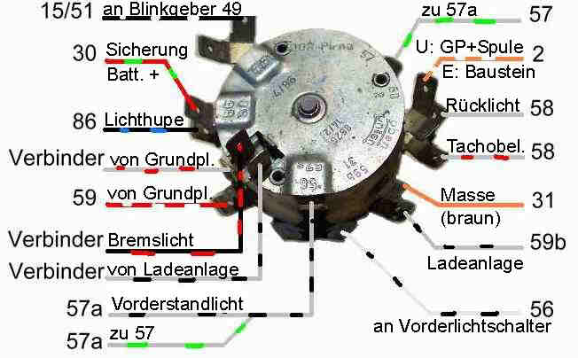

Hallo Simson Freunde
meine S50 b-1 läuft jetzt Gott sei dank wie ne eins
nur ein Problem habe ich noch mein Vorderlicht funktioniert auf einmal nicht mehr. Ich habe mir die Lampe angekuckt und sie ist heile, nur die vom Standlicht ist durch und eben hat es mir 2 Zündkerzen durchgehauen. Ich habe auch einen tollen Schaltplan, ich guck mir das jetzt noch mal an, aber beim letzten mal war alles ok und das licht hat funktioniert.
Naja wäre nett wenn jemand mir einen Tipp geben könnte
david
Geschrieben am: 07.02.2007, 18:13
Beiträge: 56
Mitgliedsnummer.: 428
Mitglied seit: 08.01.2007
das standlicht war an 56 angeklemmt und der vorderlichtschalter war an 57a angeklemmt. als ich sie heut anschmeißen wollte ging es nicht nur durch anschieben und manchmal wollte sie im ersten gang nicht richtig hat sehr doll geruckelt.sie hat mir heut auch schon wieder ne zündkerze durchgehauen, gestern waren es zwei. was meinr ihr woran es liegt vergaser einstellen oder die zündung

david
Geschrieben am: 07.02.2007, 21:37
Beiträge: 56
das mit dem vorderlicht hat sich erledigt da die kabel falsch angeschlossen waren. zündkerze durchgehauen meine ich das sie nicht mehr funktioniert.
