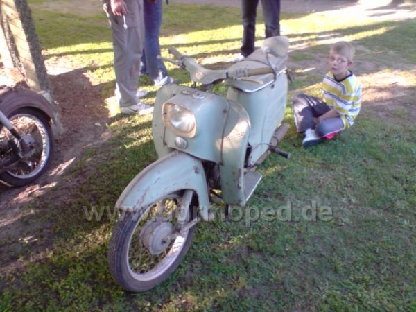

Ich hab mir ja im sommer ne KR 51/1 bj 68 kekauft un bin nun dabei sie fit zu machen !
Hier bilder vom sommer !!!

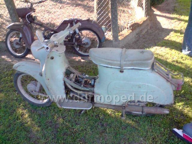

wie ich finde ganz ok !!!

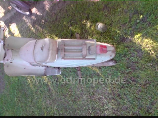

Fast alles dran !

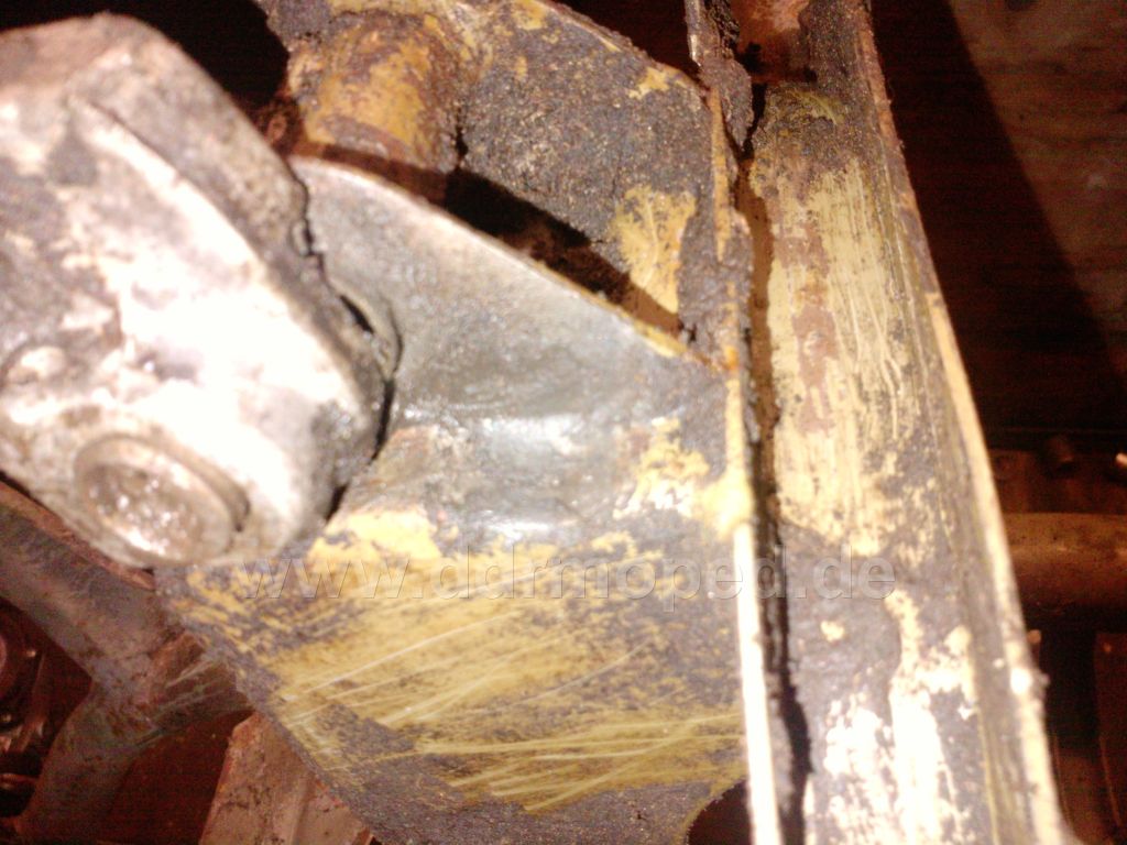

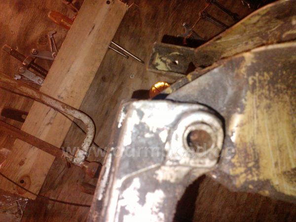

Jetzt is se komplet zeerlegt !
Und nun kommt die eigentliche frage was kann ich hier machen der stender hängt schreg !!!

Voll nach vorne weggebogen !!!
Warum ist das so ???

QUOTE (oldtimebenny @ 28.11.2010, 15:21)
Das ist der Zahn der Zeit, der hier genagt hat.
Ich würde die Stelle aufschweißen und dann wieder schö verschleifen.

Mopedtobias
Geschrieben am: 28.11.2010, 16:26
Beiträge: 1756
Mitgliedsnummer.: 341
Mitglied seit: 08.10.2006
Hallo Benny,
du siehst je die Delle im Rahmen. Diese ist in Verbindung mit der Abnutzung des Ständers für den falschen Ständerwinkel verantwortlich. Es ist ratsam die Delle mit Schweißgut aufzufüllen und zusätzlich noch ein 2mm Blech aufzusetzen. Wenn das nicht reicht kann man auch am Ständeranschlag aufschweißen. Die Ursache für den schiefen Ständer ist hauptsächlich das "aufsitzen" auf dem aufgebockten Fahrzeug. wink.gif
