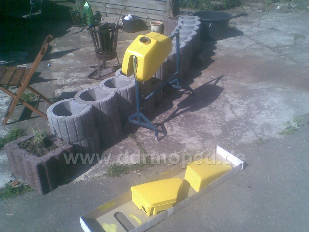

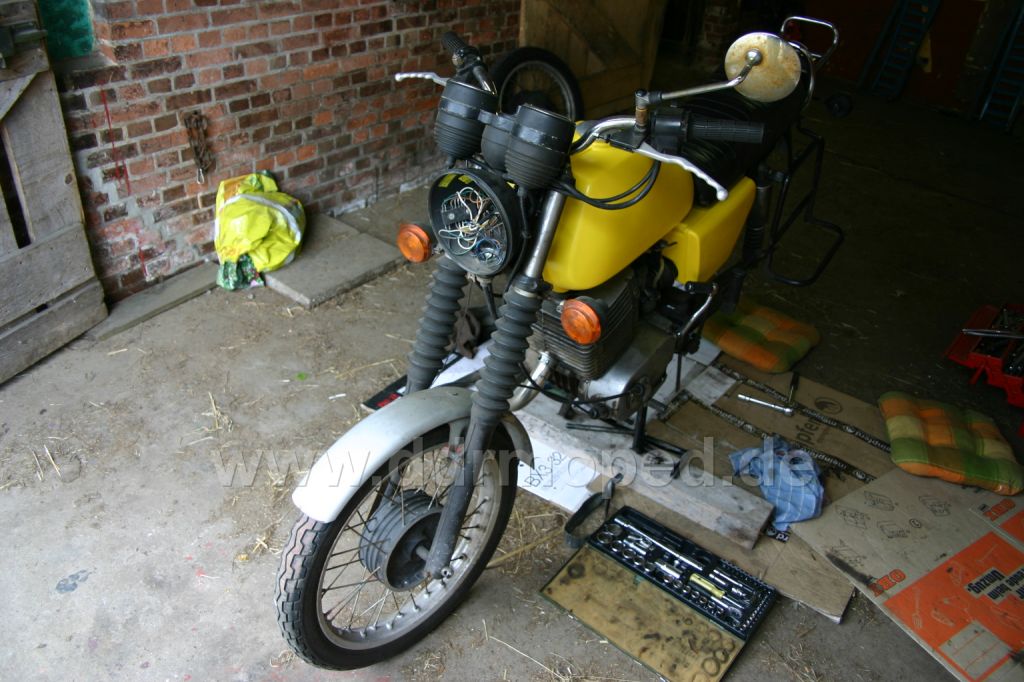

"Einbrennlackierung" gestern bei wunderbarem Sonnenschein:

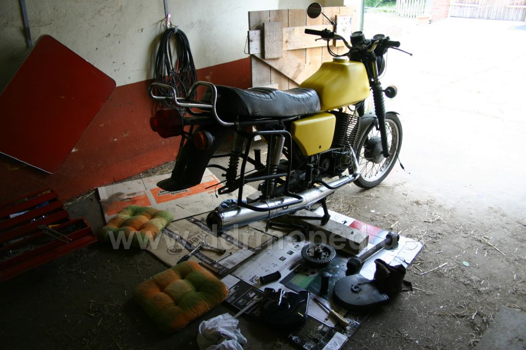

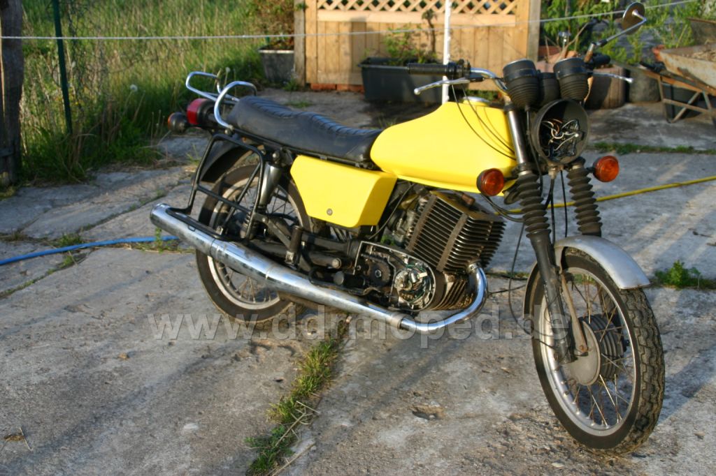

Zusammenbau:

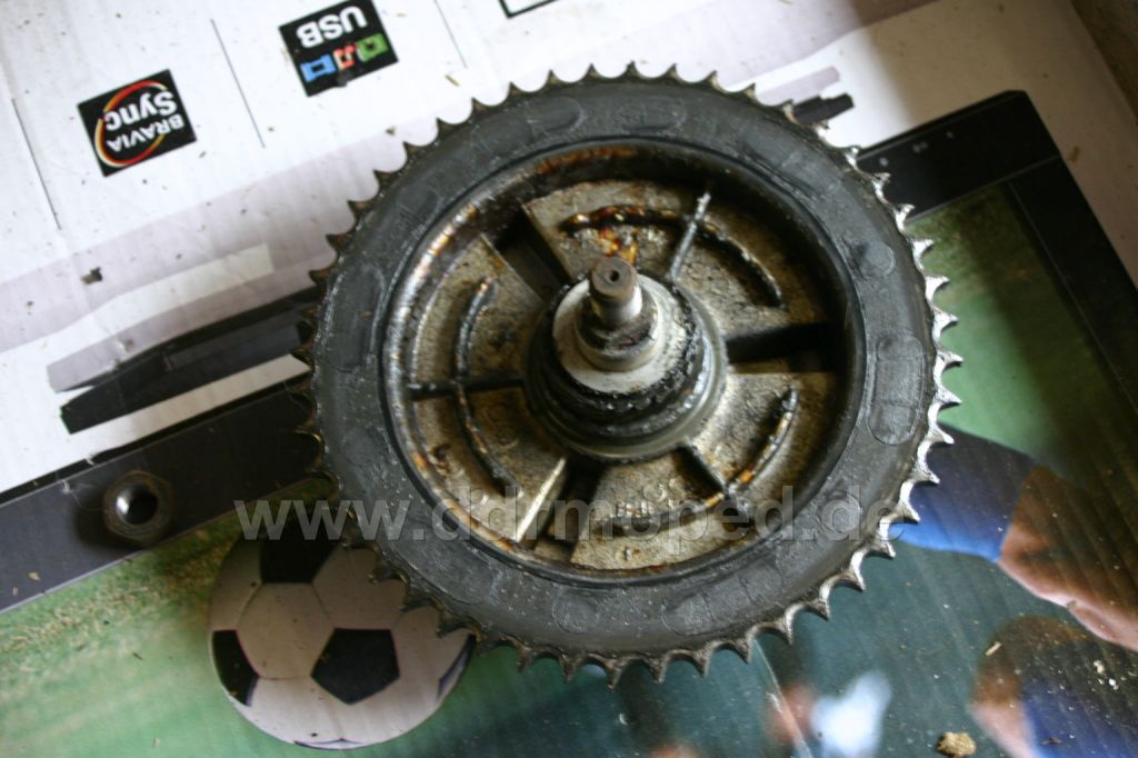

Und weiter:

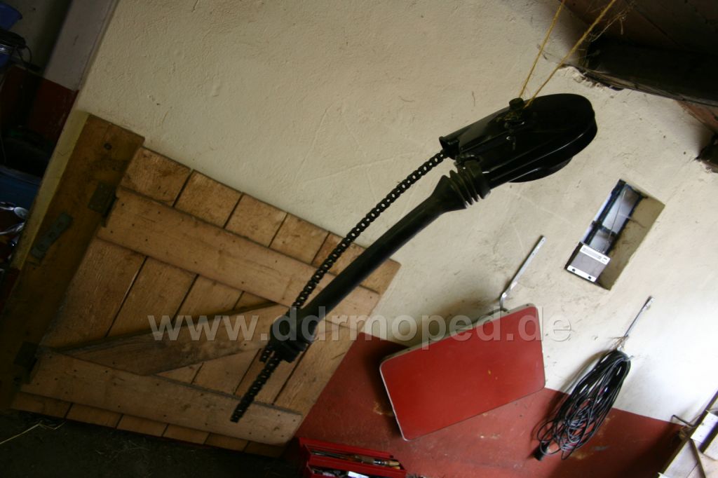

Der neue Kettenkasten ist dran. Der Kilometerstand von ca. 7000 ist wohl doch nicht ganz ausreichend..... wink.gif

Erst mal bleibt der tolle Kettensatz drauf.......einfädeln......

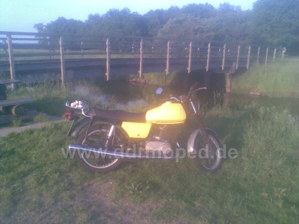

Nur die Lackierung taugt so noch nichts. Da hatte der Lackierer schon recht. Sie ist nicht wasserfest. Am Tank kommen nun nach einem Regenschauer kleine Rostsprenkel durch. Das nächste Mal kommt Klarlack drüber. Hier noch ein Foto von einem Ausflug.

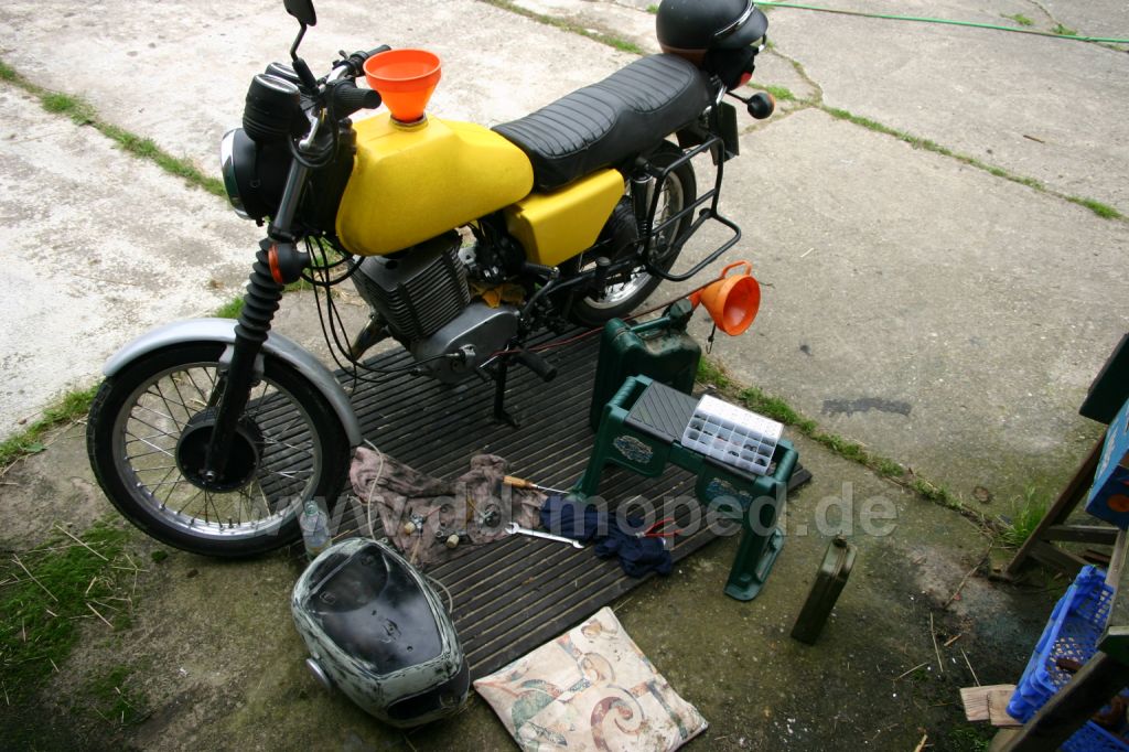

Hallo wieder, liebe MZ-Liebhaber und Simson-ler u. a.
- nachdem ich bei stotterndem Motor und Umstellen des Benzinhahn auf Reserve leider kein Sprit nachlief, dachte ich, das Röhrchen hätte sich gelöst und ich wäre bis "zum Grund" des Tanks gefahren. sad.gif
Also das Krad auf die linke Seite gekippt, den Rest Saft von der rechten Tankwange so nach links rüberlaufenlassen und wieder angekickt. Das dann noch mal und, wem auch immer sei Dank, mit wieder ausgegangenem Motor auf die Tankstelle gerollt....... biggrin.gif
So bin ich dann erst mal einige Tage weitergefahren und habe dann gestern - nur mal eben zwischendurch - den Hahn instandsetzen wollen, um am Nachmittag weiter zu wollen mit der Guten.
Und so sah das dann aus:
CJ 750, XR600R, VTR1000, Dax-Replika, Jawa 634
xrv850
Geschrieben am: 25.08.2011, 11:02
Beiträge: 380
Mitgliedsnummer.: 3793
Mitglied seit: 30.08.2010
Das Röhrchen saß noch da, wo es hingehört. Aber der Durchfluß der Reserveabteilung war verstopft. Der Tank ist zwar durchaus rostfrei, aber lag ja wer weiß wie lange rum. Natürlich hatte ich ihn bestmöglich durchgepustet, aber naja..... cool.gif
Und in meinem TS-Tank fand ich dann noch ein schönes heiles Röhrchensieb, dass ich vorher im gelben nicht hatte. rolleyes.gif
Mit Teilen des TS-Hahns und eines dritten habe ich mir dann einen guten zusammenfriemeln können smile.gif, jetzt mit Röhrchensieb - weil `s besser ist.... wink.gif
Auf der Autobahn hatte ich später das Gefühl. dass sie ein bischen mehr Leistung hatte - Thema Durchfluss -, aber sie ist mit eben mal gerade 120 bei guten Bedingungen immer noch zu langsam..... sad.gif
