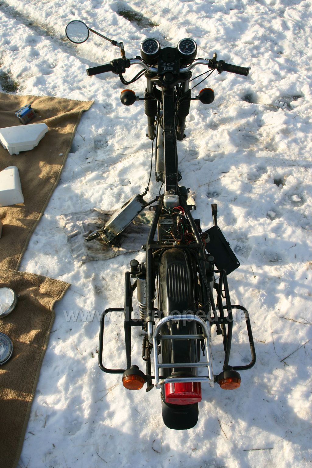

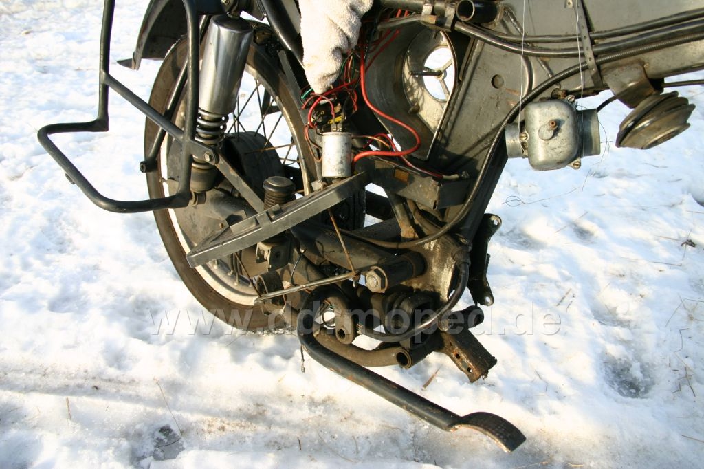

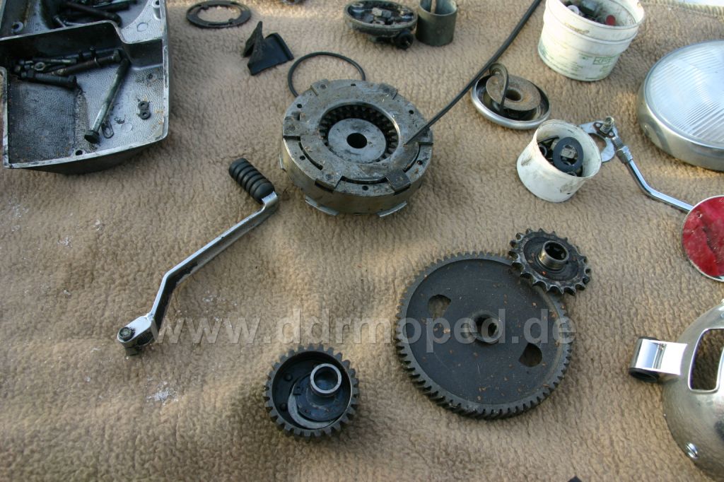

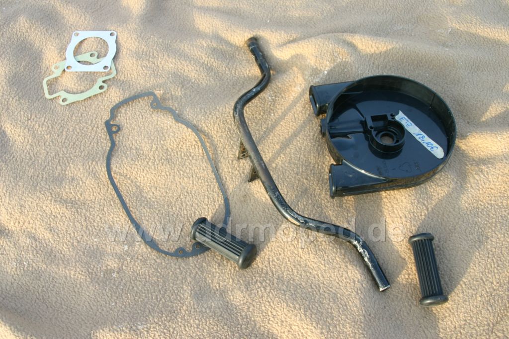

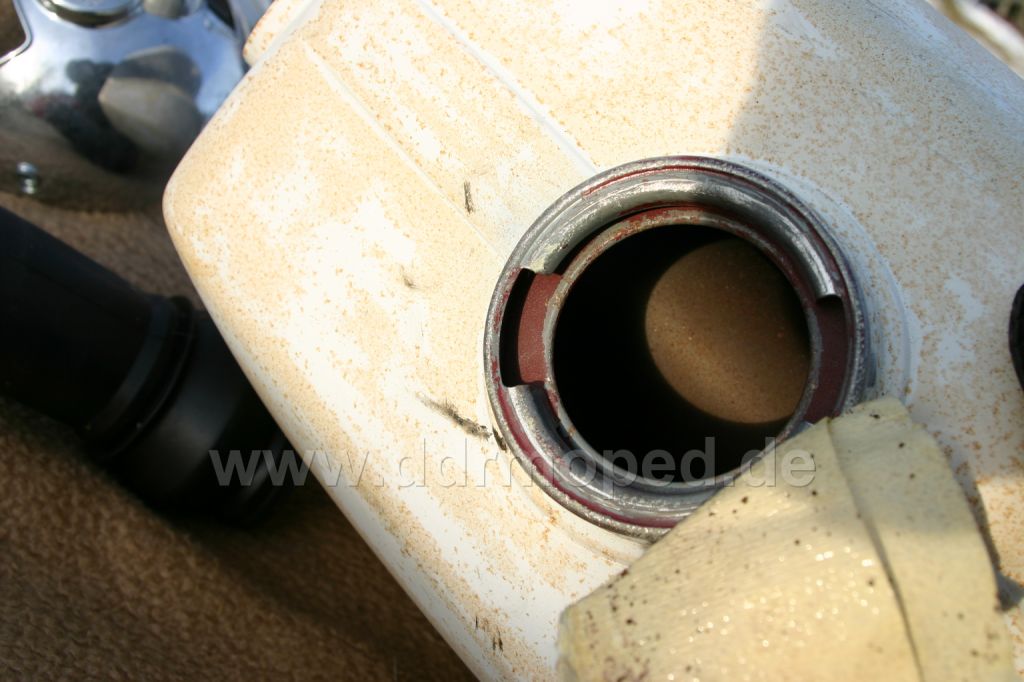

So, Kollegen und -außen, äh huh.gif -innen - sicher habt Ihr schon gesehen; auf den Bildern ist einiges zuviel und etwas zu wenig.
Es ist zusätzlich noch ein falscher Scheinwerfer dabei, japanisch für `n Chopper, und eine zu kleine Batterie, auch japanisch, mal sehen, ob ich die noch wieder hinbekomme; wiegt ja weniger, sollte damit auch funktionieren.
Tja, und es fehlt der vordere Fußrastenträger. Und der Kettenkasten ist gebrochen.
Kolben und Zylinder sehen so gut aus, das ich den Zusammenbau so vornehmen werde.
Also war ich beim Händler meines Vertrauens und habe etwas eingekauft:
So, und bald geht´s los, also ziemlich bald, demnächst bringe ich schon mal die grundierten Teile zum Lackierer meines Vertrauens.
Bis später dann und für heute gute Nacht
wünscht Joachim

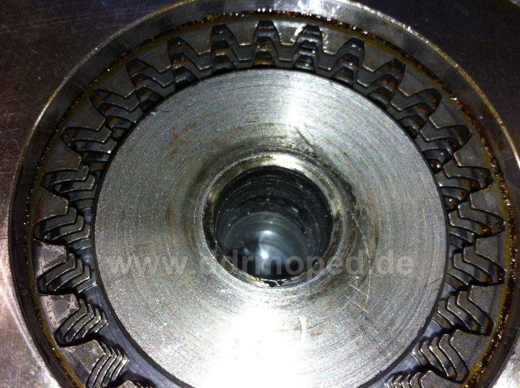

Naja Getriebe finde ich gar nicht so wild,

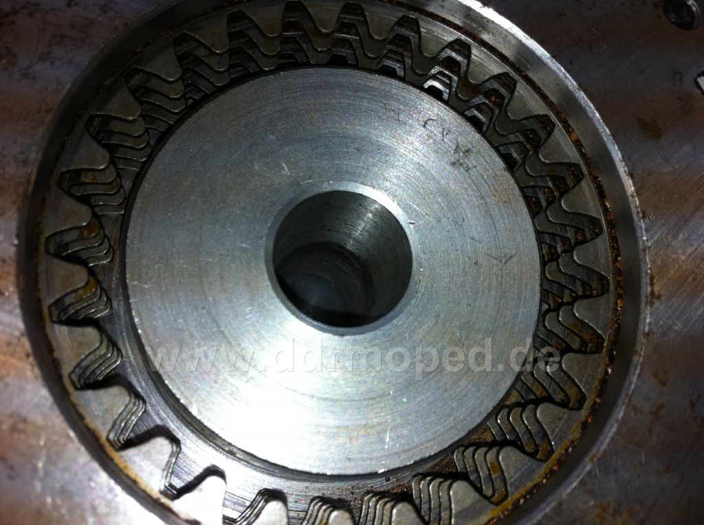

aber es sind halt viele Kleinigkeiten die man verkehrt machen kann. Auch als Beispiel an der Kupplung. Die ist schließlich nur über einen Konus aufgepresst. Viele denken sich beim zusammenbauen einfach rauf das Ding und gut ist. Läuft ja schließlich auch in Öl warum dann erst entfetten. Nee nee da muß äußerst sauber gearbeitet werden. Wenn die Kupplung erst einmal auf´m Konus der Kurbewelle gedreht hat kannste die Kupplung + Kurbelwelle in die Tonne schmeißen und dann wieder Motor spalten. Habe so einen Motor jetzt erst von meiner neu bekommen 251er auf der Werkbank liegen.
1. Der Konus der Kupplung
Fuhrpark:
Simson SR-2 Bj:1958
Simson Spatz SR4-1 K Bj:1965
Simson Star SR4-2/1 Bj:1970
Simson Sperber Bj:1970
Simson Habicht Bj: 1974
Simson Schwalbe KR 51/1Bj:74
Simson Schwalbe KR 51/1Bj:77
Simson 2 x S51 mit S70 Motor
Simson SR50
Simson Enduro E4 Bj:1984
ETZ 250 Bj:83 NVA-Optik
ETS-250 Bj:71
ETZ-251 Bj:1989
ETZ-251 Bj:1990
Kawasaki ZX10-R
dragonbeast
Geschrieben am: 06.01.2011, 16:43
Beiträge: 1667
Mitgliedsnummer.: 675
Mitglied seit: 01.07.2007
Fuhrpark:
Simson SR-2 Bj:1958
Simson SR50
ETS-250 Bj:71
ETZ-251 Bj:1989
ETZ-251 Bj:1990
Kawasaki ZX10-R

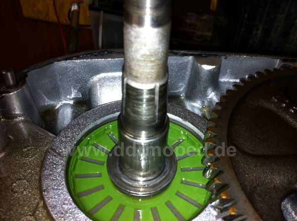

dragonbeast
Geschrieben am: 06.01.2011, 16:48
Beiträge: 1667
Und hier noch ein Bild vom defekten Konus der Kurbelwelle.
Bin jetzt auf der Suche nach einer am neuen K-Welle(am besten Original)
