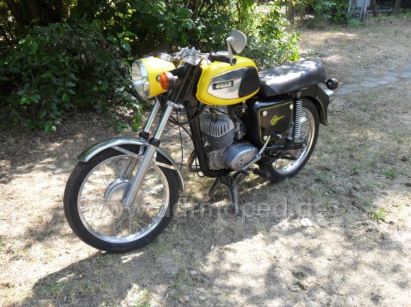

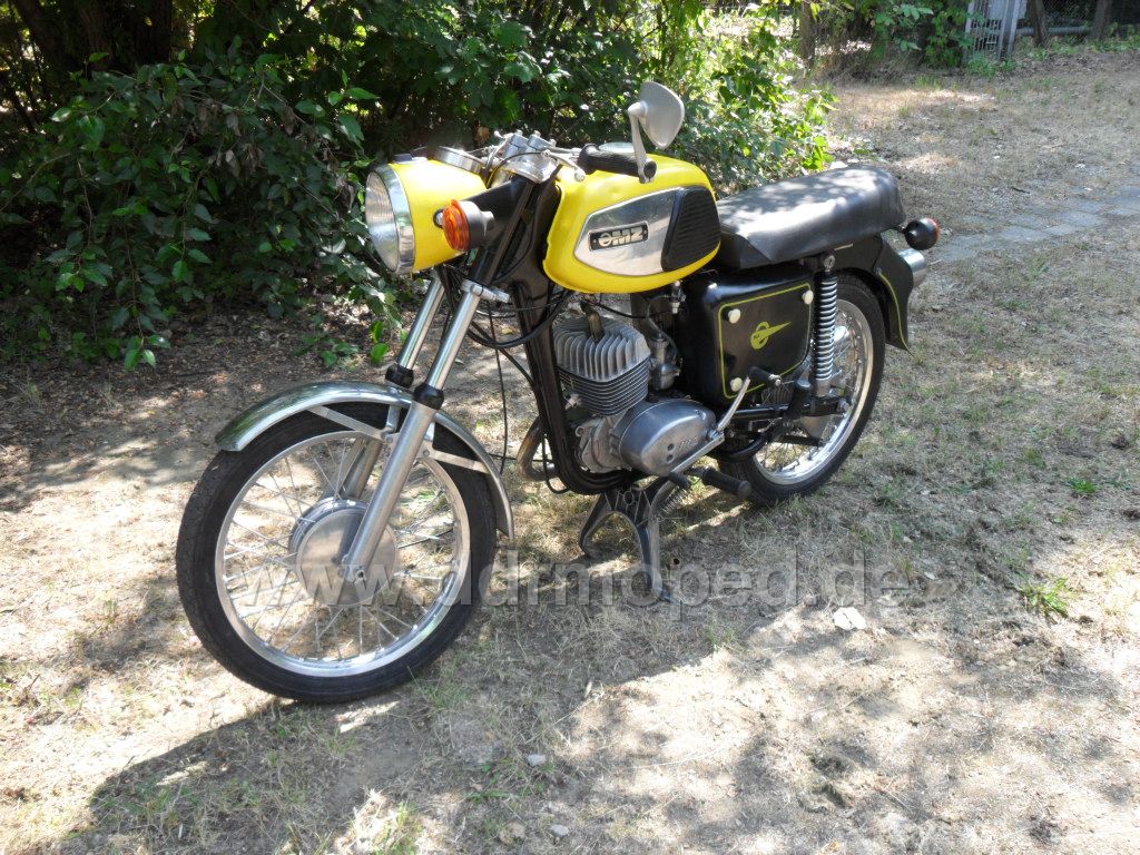

Bin gespannt auf das Ergebnis thumbsup.gif !
Weil es grad gut passt, die hier ist komplett mit Wasserlack lackiert, aufgetragen mit Pinsel ph34r.gif biggrin.gif :
Auf dem Bild sieht´s völlig professionell aus und gelungen. Prima Glanz. Hast Du Klarlack drüber?
Versucht, die Teile meiner TS 150 zu streichen, hab´ ich auch schon - das war aber so übel mit dem Nicht-Decken und Streifen, dass ich das erst mal verschoben habe. Habe einige Teile doppelt. Liegt vielleicht auch am Pinsel; der muß wohl weicher und hochwertiger sein. Hast Du´n runden oder flachen Pinsel - also bitte nicht falsch verstehen laugh.gif - verwendet?
Die 35er Gabel ist auch schön - sind die Standrohre poliert oder silber lackiert? Und auch der Stil gefällt mir gut, TS /0 Lampe und die schwarzen Seitenteile erinnern an ETS, dafür hier mehr Chrom an Tank und Schutzblech. An meiner noch blauen TS sind die Lampenhalter und der Bremsanker vorn verchromt; war so und gefällt mir gut.

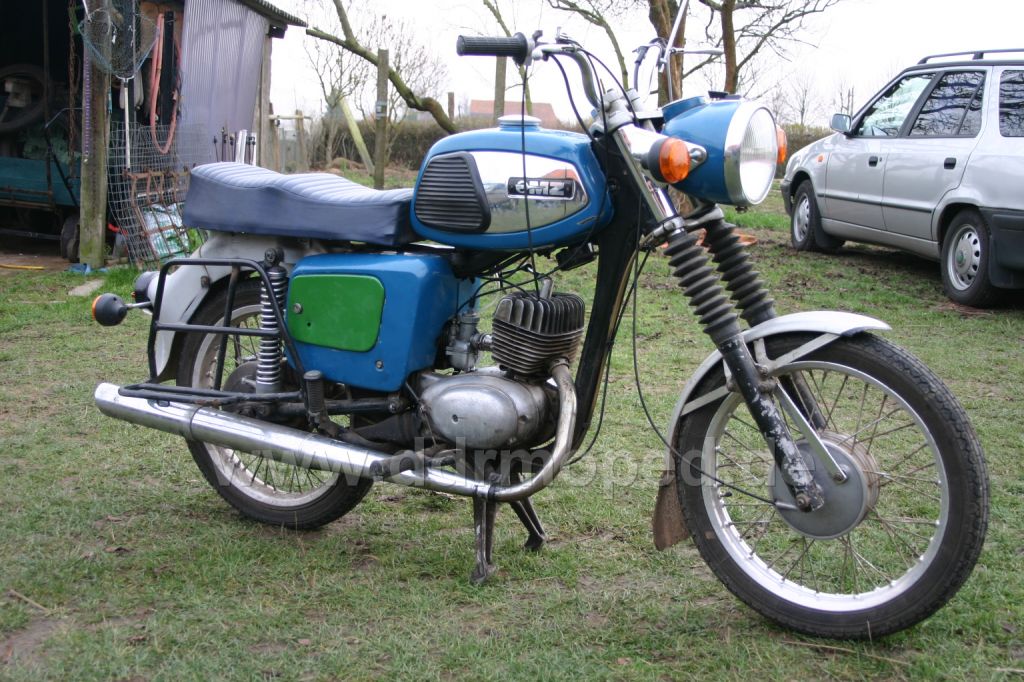

Sie ist aber (noch?) lange nicht so hübsch wie Deine. Ist auch `ne 81er, aber wie eine der ersten ausgerüstet (Schwalbenschwanz-Heckschutzblech, kein DZM, TS/0 Lampe) - bis auf die Gabel und das Schutzblech. Diese "richtigen" Teile befinden sich aber an meinem 73er TS 150 Teileträger, müssen aber noch aufgearbeitet werden.
Hier mal ein (altes) Bild:

Ich habe Flachpinsel verwendet, aber anschließend getupft - die Oberfläche erinnert an Hammerschlaglack, wenn man von Nahem schaut. Es ist nicht jedermanns Geschmack, aber mir gefällt es und es ist so ein bisschen "einzigartig" wink.gif . Klarlack ist nicht drauf.
Die Standrohre habe ich einfach vom alten Lack befreit und mit Stahlwolle rübergerieben, eine schöne Gussoberfläche kam dabei raus thumbsup.gif . Die ETS stand "Modell", deshalb diese Farbwahl(und weil gelb meine Lieblingsfarbe ist biggrin.gif ) sowie die Linierungen der Seitendeckel.
Das vordere Schutzblech in Chrom habe ich durch Zufall mal gefunden, ansonsten gibt es an der TS so gut wie keine Nachbauteile, Neuverchromungen, -verzinkungen etc.
Ich hab sie so aufgebaut, wie sie mir gefällt. Bin kein extremer "Originalo" cool.gif .
So, jetzt aber genug von meiner TS ph34r.gif , hier gehts um Deine ETZ _clap_1.gif ...

Hallo Flacheisenreiter,
kann man sich die gestrichene Oberfläche auch noch von nahem
anschauen?
Von weitem macht die echt nen guten Eindruck.

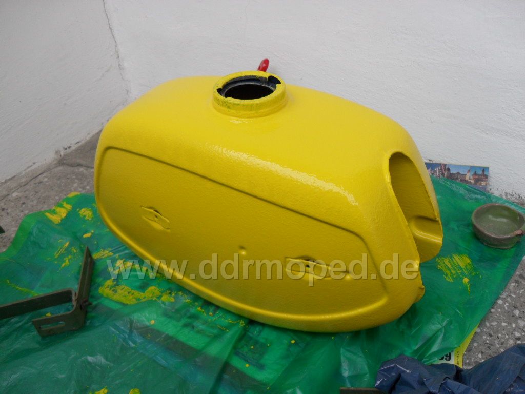

anschauen?
Kein Problem. Ich betone nochmal, das ist keine gewöhnliche Pinseloptik, es wurde bewusst getupft.
Als Beispiel mal der Tank:

Echt erstaunlich gut.

Wenn man in nem Wohnblock wohnt, wo man rausfliegen würde wenn man im Flur sprüht(und alles mit lustigen Dämpfen zunebelt), der Balkon von "höheren Mächten" aus für Lackierungen tabu ist(wegen Benzingeruch aus dem Tankinneren gab es für ihn allerdings eine Sondergenehmigung laugh.gif ) und man das sowieso knappe Geld lieber in die Technik als in eine Profi-Lackierung steckt biggrin.gif .
ph34r.gif Man muss sich nur zu helfen wissen, auch wenn man nicht viel hat wink.gif .

Vielleicht würden sich deine Nachbarn ja über lustige Dämpfe
Ne is klar aber echt respekt wegen dem Ergebnis.
Ne Komplette Lackierung vom Profi mit Rahmen Tank und Kleinteile
da sind schnell mal 700-1000 Euro überm Jordan.
