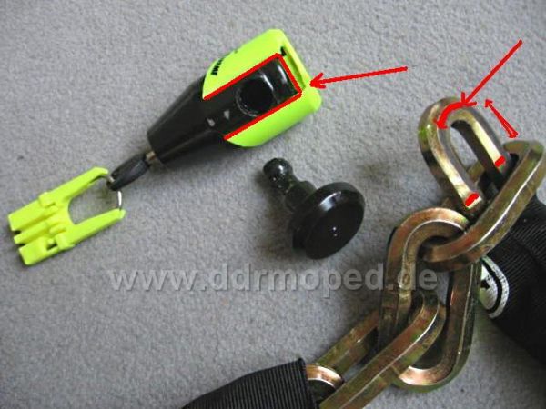

Foto - 2.
Hier muß auf beiden Seiten vom Kettenglied etwas abgeschliffen werden!
Also ungefähr bis zur Hälfte von dem einen Kettenglied.
Ausserdem muß das Plastikteil auch bearbeitet werden so wie auf dem Foto zu sehen ist!
Das Plastikteil kann man vom Schlosskörper runterschieben und dann kann man das auch besser bearbeiten wink.gif

Geschrieben am: 03.01.2011, 17:02
Beiträge: 14959
hmm.gif Aber Du kennst den Spruch schon, dass eine Kette nur so stark ist, wie ihr schwächstes Glied... hmm.gif
Fotografier bitte das Ding nochmal im angeschlossnen Zustand, weil mir auch nach Deiner Beschreibung das Verständnis für die Schleifaktion völlig abgeht. hmm.gif

QUOTE (NorbertE @ 03.01.2011, 17:02)
Ich habe auch nur die Kanten auf beiden Seiten (Vorder und Rückseite) etwas runtergeschliffen,damit der Bolzen dann von der Länge her auch passt und ins Schloss einrastet.
Gruß Olli

dann den Bolzen durch
Ausserdem da wo ich das bisschen Metall weggenommen habe ist jetzt der Bolzen und die Schwachstelle ist somit komplett geschützt und abgedeckt.
