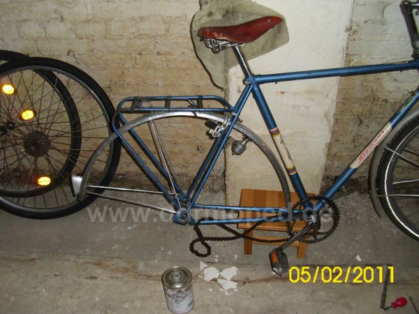

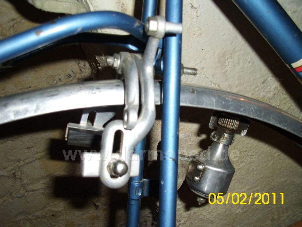

Ich hab mich dabei gemacht und das Rad einigermaßen original hergerichtet.
Es fing mit dem Hinterrad an:
Zuerst das Schutzblech montiert, dann Bremse, danach das Rücklicht

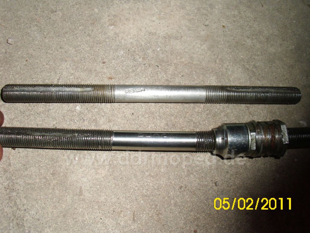

Danach hab ich die Achse der Hinterradnabe gewechselt, weil die alte krumm war.
Dabei ist mir aufgefallen, dass die Koni (Plural von Konus? biggrin.gif ) ncith original sind und bei dem einen die Staubkappe fehlt... Hatte noch eine da, die aber vom Durchmesser zu groß für den Konus war...
Musste bisserl rumpfuschen und hab die Kappe erstma mit Lagerfett festgeditscht...
Bin aber davor in drei Fahrrdläden rein und hab nachgefragt... Hamse nich... Stuhl...
Naja, muss ich Sonntag mal gucken...
Die 7 Ritzel Kassette ist noch drauf. Am Montag kommt das 20 Z Leerlaufritzel biggrin.gif Freu mich
Rechts sieht man die Krümmung, inkl. Spacer oder was der Vorbesitzer dafür gehalten hat...

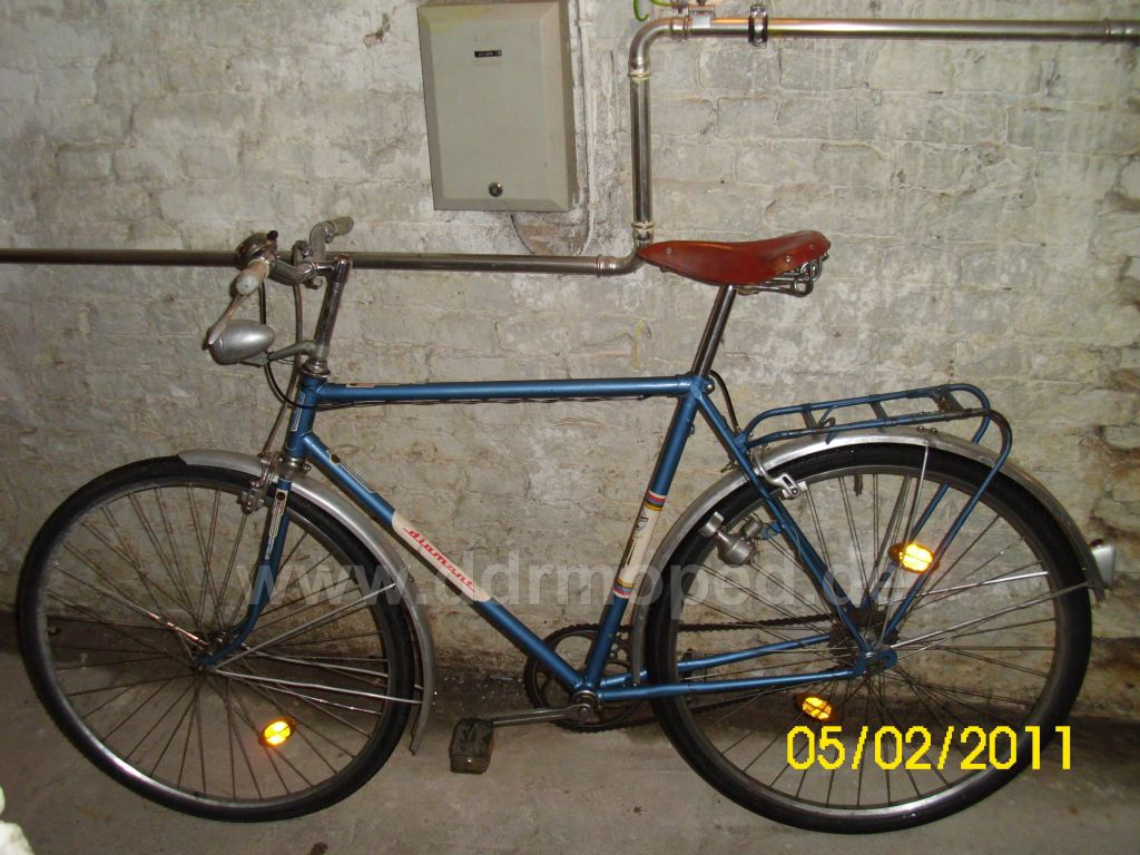

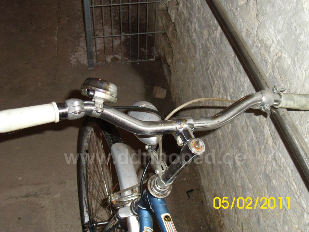

ANschließend wurde der Bowdenzug und die Kabel verlegt, das Vorderrad gewechselt. Griffe, Klingel und Bremshebel angebracht
chewa1983
Geschrieben am: 04.02.2011, 20:37
Beiträge: 692
Mitgliedsnummer.: 4012
Mitglied seit: 21.11.2010

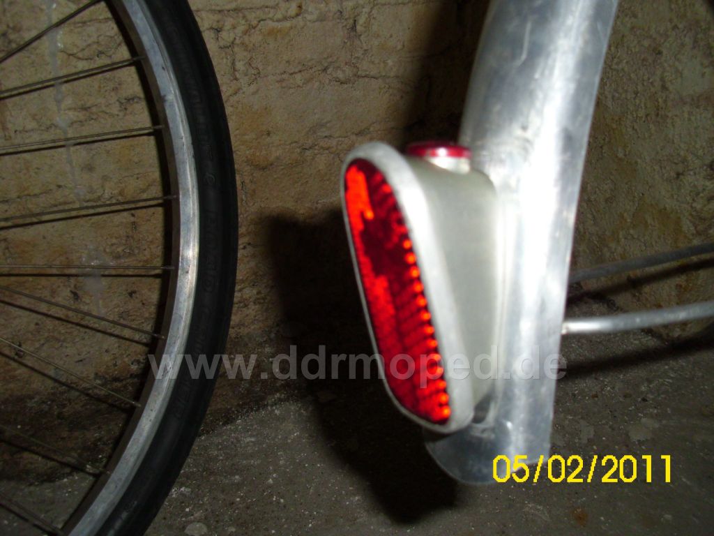

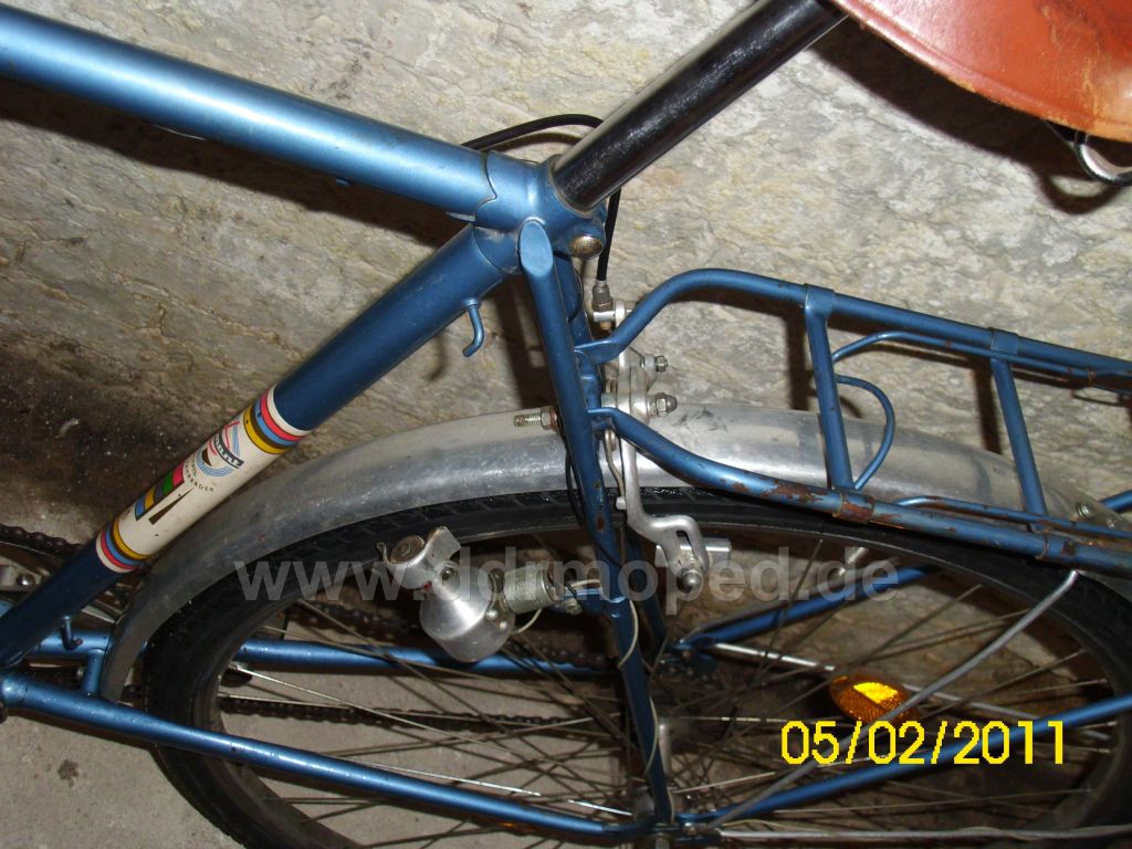

Weiß nich, aber was mich stört und irritiert: das Rücklicht funzt nicht. Glühbirne gewechselt, alles nichts geholfen...
Ich frag mich, ob ich eine spezielle G.birne brauch, denn normalerweise wird doch [+] an die Schraubfläche der Birne angebracht, hier bei der roten Birnenfassung bleibt einem doch nichts anderes übrig, das Kabel durch das Loch zu schieben, sodass nicht die Schraubfläche plus, sonder Masse bekommt...
Naja, Zwischenstand für diese Woche: siehe Bild
