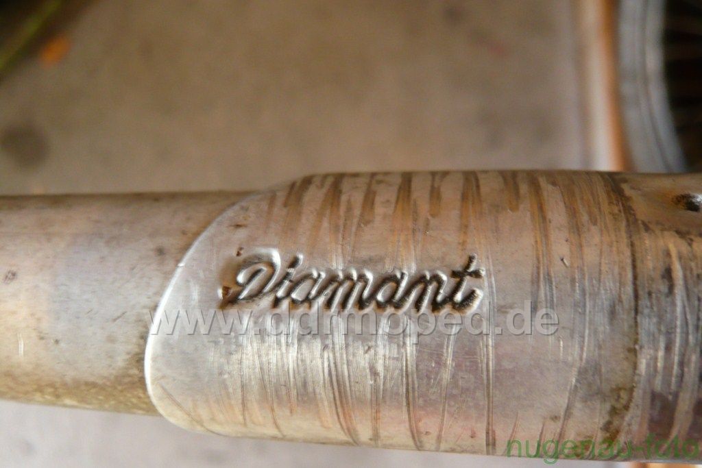

Womit hast du poliert? Stahlwolle?
Ich polier immer mit nem Polieraufsatz für die Bohrmaschine (Vor- und Nachpolierscheiben). Das funktioniert super und sieht hinterher fast aus wie verchromt.

Also mit so einer Schwabbelscheibe, was?

Am Anfang habe ich tatsächlich Stahlwolle genommen, damit ging der Rest des Lenkerbandes am schnellsten ab.
Für tiefe Kratzer, und die Scharten die ich selber verzapft habe beim Abdrehen des Vorbaus, habe ich erst mal feines Sandpapier genommen, der Rest dann mit der Filtzscheibe in der eingespannten Bohrmaschine und Polierwachs.

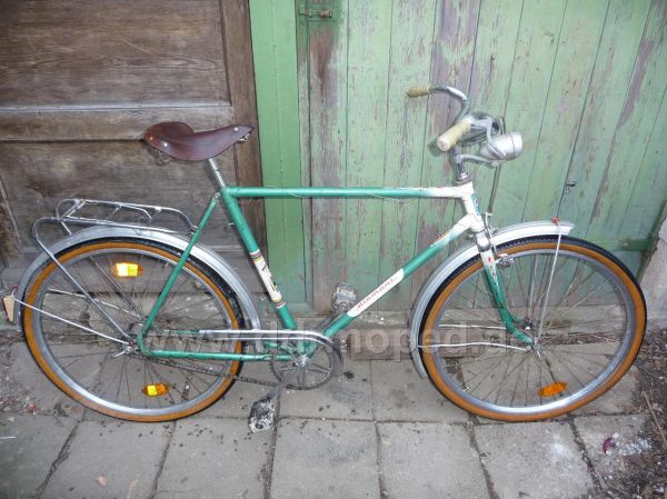

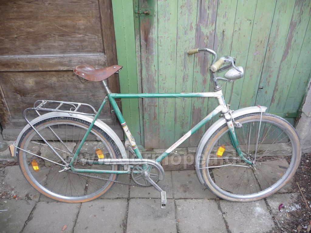

Hallo Fahrradfreunde,
dieses schöne Diamant Tourenrad hat heute jemand auf die Straße gestellt, für seine Schrottabholung sad.gif Es war angelehnt an ein altes Radio und an einen Kühlschrank.
Wie kann man sowas wegschmeissen?
Gruß Henning

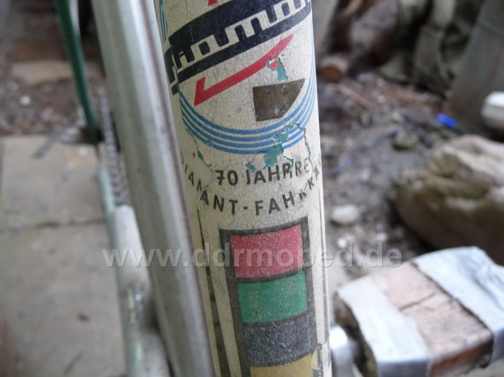

68er? Dann ist es wirklich so wie ich dachte, denn es hat einen Alubremshebel.
Und dann noch diesen Aufkleber: 70Jahre Diamant, vielleicht kann man da mehr ableiten?

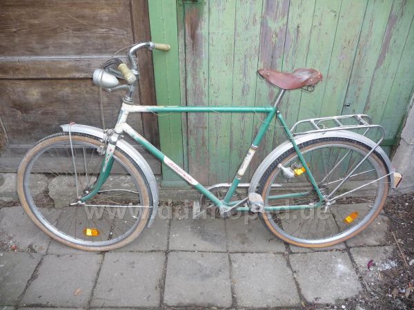

Das manche Leute nicht wissen was die da eigentlich wegschmeissen, aber Glück für dich thumbsup.gif

Verstehe ich auch nicht, das Rad sieht doch wirklich noch brauchbar aus. Ich habe das gleiche Modell in der selben Farbe, meins ist Baujahr 1968. Aus dem Rad kann man mit geringen finanziellen Mitteln was schönes machen! thumbsup.gif
