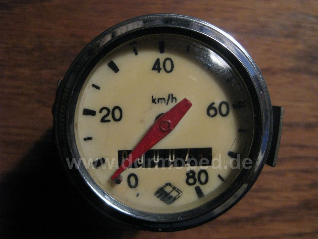

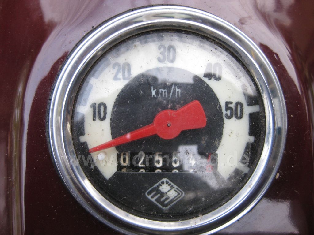

In eine KR 51 von Anfang 1965 gehört ein Tacho in dem Design wie dieser auf dem Foto, nur eben die Zahlenskale bis 70 km/h ! Der erste in dem vom Simsonsammler1234 verlinktem Fred, ist in meinem Sperber, und war erst ab 1966 montiert .

Concorde
Geschrieben am: 19.12.2010, 22:17
Beiträge: 2518
Mitgliedsnummer.: 323
Mitglied seit: 14.09.2006
Die Tachos mit der Spitznadel wurden ab 67 verwendet...
Geschrieben am: 19.12.2010, 22:33
Ich geh' jetzt mal davon aus, dass dieserwelche gemeint ist :
Concorde
Geschrieben am: 19.12.2010, 22:44
Beiträge: 2518
Ja genau davon gibt es ja wieder verschiedene alles nachzulen im Thema. "Alle Tachos"!

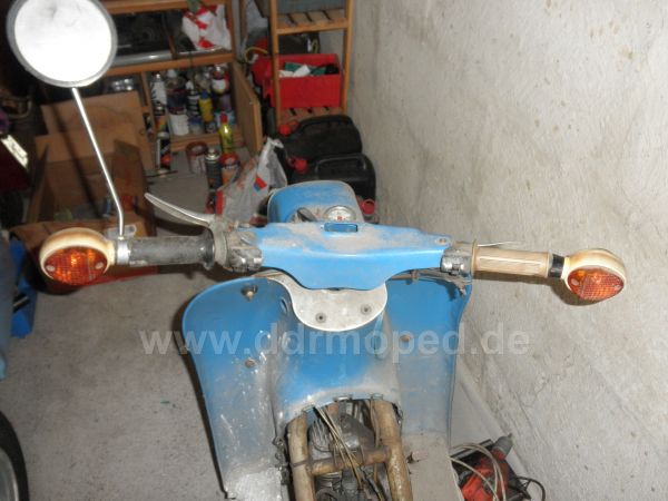

Aber ein was muss ich mal doch fragen. Der Vergaser mit dem Handchockehebel am Gasgriff scheint bei mir ja original sein. Aber warum hat mein Knieschlussblech 2 Löcher für die Chockhebel unten?

Geschrieben am: 20.12.2010, 13:51
QUOTE (GT 82 @ 20.12.2010, 13:28)
Also dein Abdeckblech am Knieschutz hat ja sogar noch die Öffnungen für die Ziehvorrichtung. blink.gif hmm.gif
Also eigentlich sollten da ja Schrauben drin sein, die die Löcher verschließen so wäre es richtig wenn der Handchokehebel und der 16NK Vergaser verbaut ist.
Es zwängt sich mir aufgrund der neuen Erkenntnisse also der Gedanke auf, dass bei dir vielleicht doch noch der NKJ Vergaser dran war und man ihn im Zuge des Zylinderumbaues auch auf den 16NK Vergaser umgerüstet haben könnte.
Lass es entweder so oder bau es wieder auf die alte Version zurück, dann musst du dir aber erst mal die ganzen Teile zusammen suchen was nicht einfach und kostspielig werden wird.
Jörg
lambiman
Geschrieben am: 20.12.2010, 13:54
Beiträge: 3304
Mitgliedsnummer.: 567
Mitglied seit: 18.04.2007
Das ist mir garnicht aufgefallen es scheint wohl so das deine tatsächlich einer sehr frühe ist und Original noch einen NKJ Vergaser bräuchte
Im zuge des Zylinderwechsels hat man dann den 16n1 verbaut weil er von der Bedienung einfacher ist eventuell hat auch die Luftklappe die ja noch hinten dran hängen würde nicht mehr gepasst weil der einlaß anders steht das wäre jetzt das logischste.
Deshalb die folgen für dich wären bei einem Komplett Originalen Neuaufbau bräuchtest du den passenden Zylinder mit passenden Flansch(die sind auch unterschiedlich je nachdem welcher Vergaser)den passenden Vergaser mit Luftklappe und Luftfilter.
Oder du läßt es wies ist besorgst dir bei gelegenheit den passenden Zylinder und gut ist.
Dirk
Du Kannst sie gerne Testen

Leute, auf die Löcher hab ich doch schon hingewiesen.
Deshalb ging ich von Anfang an von einem NKJ aus.
Dass aber der 16NK drin ist, wirft wieder alles um.
Es wäre doch ein seltsamer Zufall wenn ausgerechnet dieser seltene Vergaser nachgerüstet wurde. _uhm.gif
Wie ist eigentlich der Starterhebel an der Armatur befestigt?
Muss dafür nicht das Klemmstück anders sein?
mfg Toni
