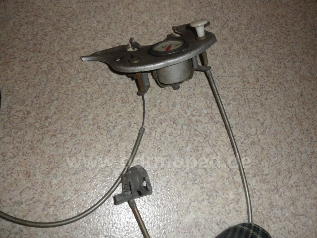

so wieder was zum Thema:
wegen der Befestigung der Chockhebelchen setz ich mal noch ein Bild rein.
De Auer Hiesterzmitzn
und seit dem UT5:
"aus Freude am Jawafahren"
GT 82

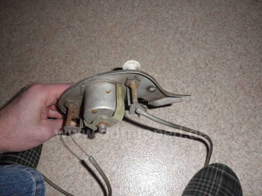

noch ein Bild.
und seit dem UT5:
GT 82

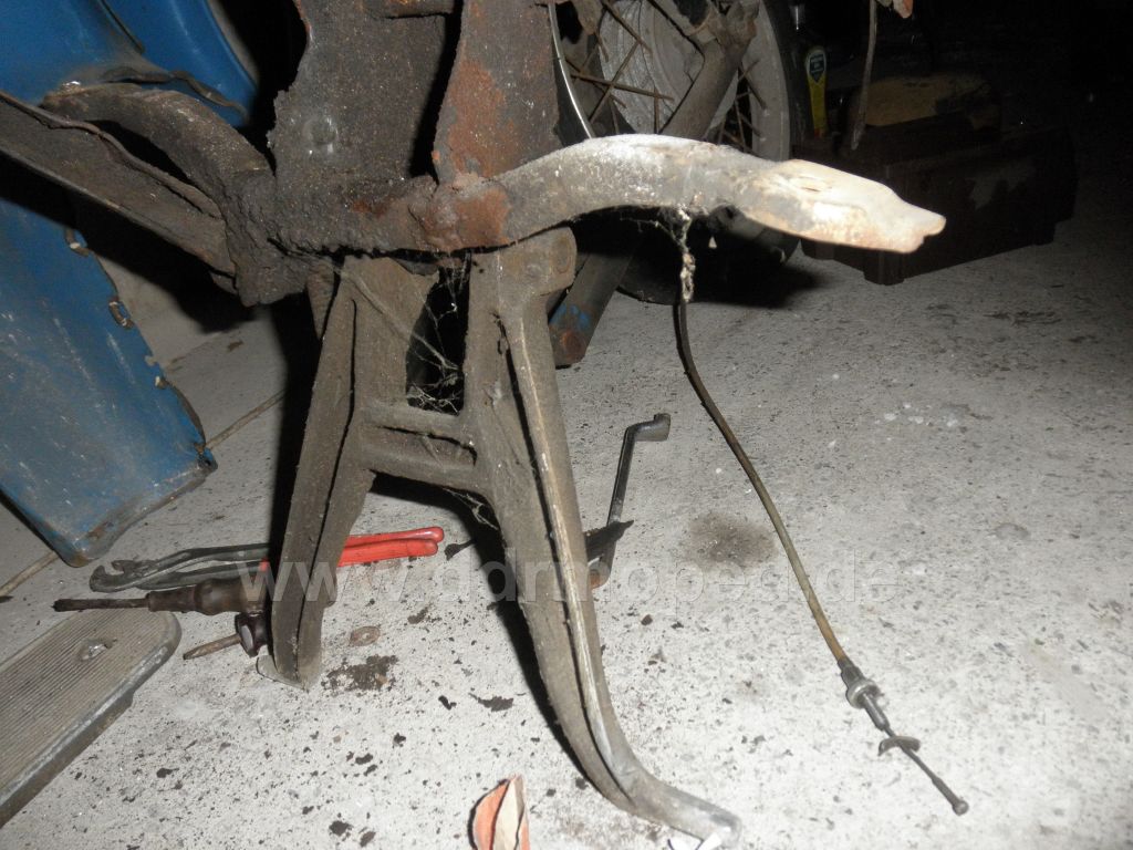

ist dieser Ständer original?

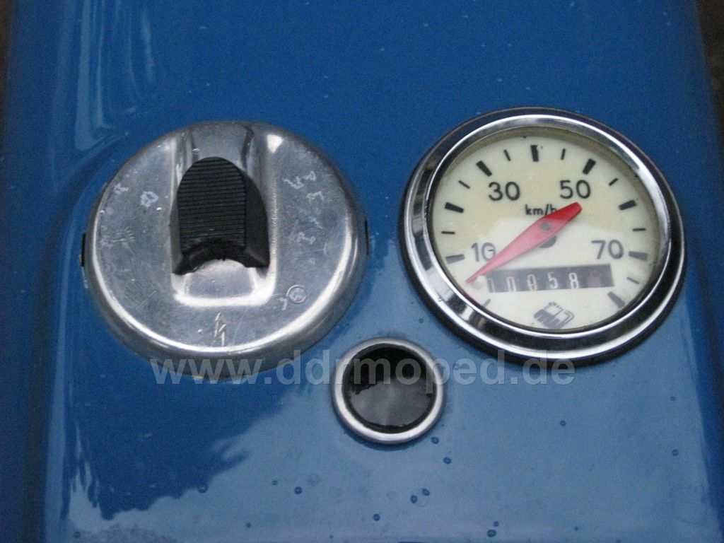

QUOTE (jan_avr @ 20.12.2010, 17:59)
Bei GT82 war kein 16NK verbaut, er hat den normalen 16N1-x gehabt. Den 16NK habe ich!
Man sagt ja eigentlich dass die Motornummern nicht unbedingt aufs Baujahr schliessen lassen, aber meiner Meinung nach passen deine Motor und Rahmennummer nicht so richtig zusammen.
Meine sind Rahmen:2491xx und der Motor hat die Nummer:2499xx Hab hier noch einen mit der Nummer: 2506xx rumliegen.
Der Starterhebel wird durch die Befestigungsschraube vom Klemmstück gehalten, das sollte eigentlich überall passen.
@domday: genau diesen Tacho habe ich!
mfg jan
Dieser Tacho ist ab 1967 bei den Simson-Viehchereien verbaut worden . Der 1966er hatte ungerade Zehner auf der Skale . Aber auch nach 1966 war er zeitweise noch verbaut
Er sah also so aus, wie der in meinem Sperber .

An dem Rahmen wurde aber auch schon ein wenig rumgebraten. Den sowie den Ständer solltest du ersteimal gründlich Reinigen und auf Schäden untersuchen bevor du ihn weiter bearbeitest. Beim Ständer ist es wichtig den Mittelsteg auf Risse zu prüfen.
mfg Jan

hab mir den Rahmen heute noch mal angeschaut, die eine Stelle ist die einzige, wo rumgebraten wurde. Das lass ich natürlich noch mal ordentlich machen, vorm LAckieren.

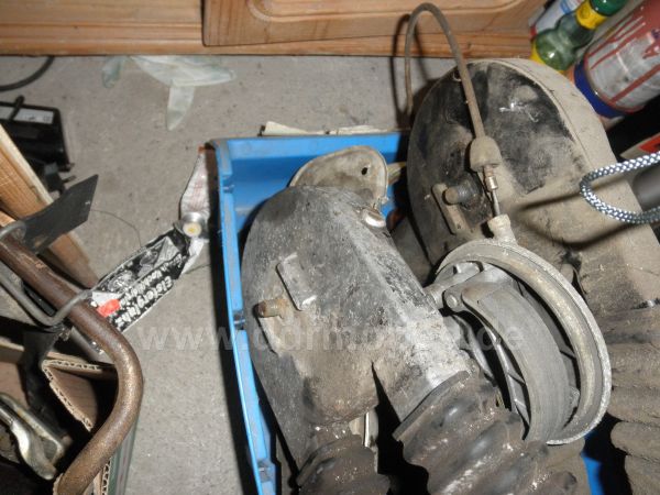

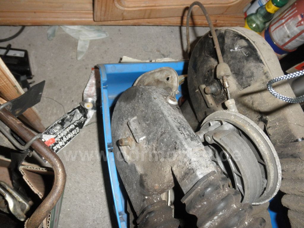

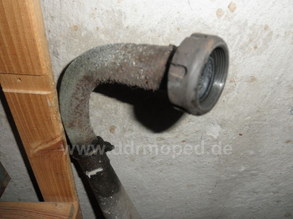

ICh habe auch nochmal ein paar Bilder vom Zylinder und Krümmer gemacht.
und seit dem UT5:

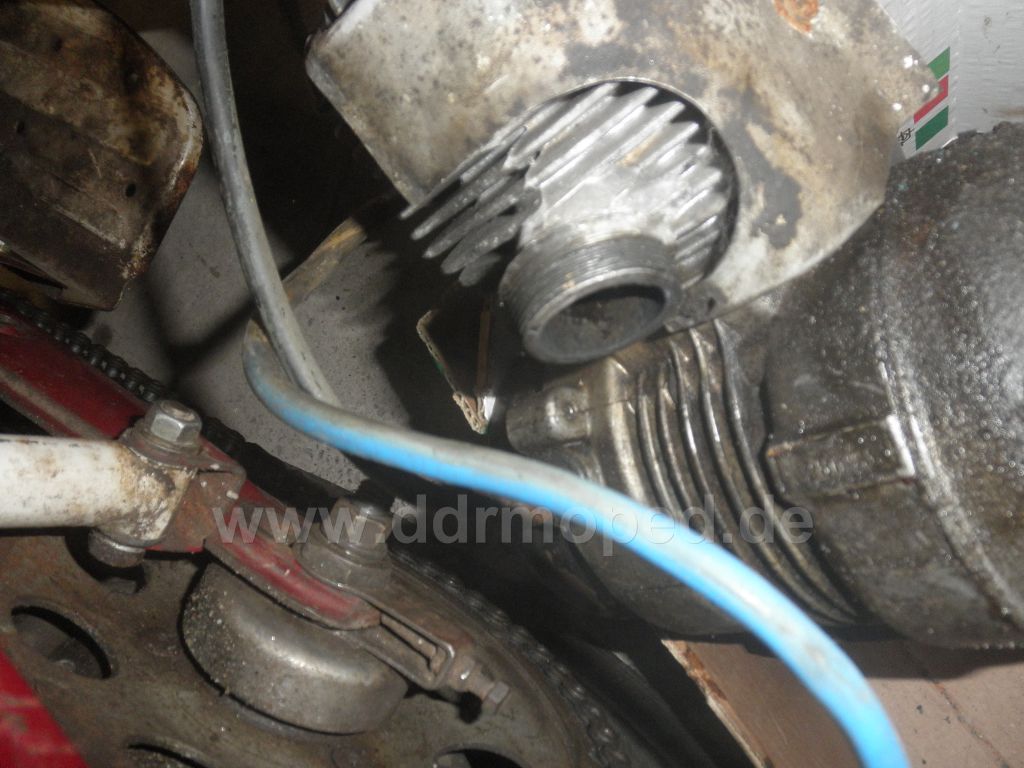

und vom Zylinder
und seit dem UT5:
GT 82

Ist das wirklich der neue Krümmer schon. Die von meinen /2 sehen deutlich anders aus _uhm.gif

weiß noch jemand was zum Krümmer?
und seit dem UT5:
Geschrieben am: 23.12.2010, 19:59
QUOTE (GT 82 @ 23.12.2010, 19:47)
Wenn du deinen Krümmer mal von der Seite fotografierst, dann kann man auch sehen was es für eine ist. wink.gif
Aber ich gehe mal davon aus, dass es die neuere Ausführung ist, denn der alte passt nur mit dem alten Zylinder.
Jörg
