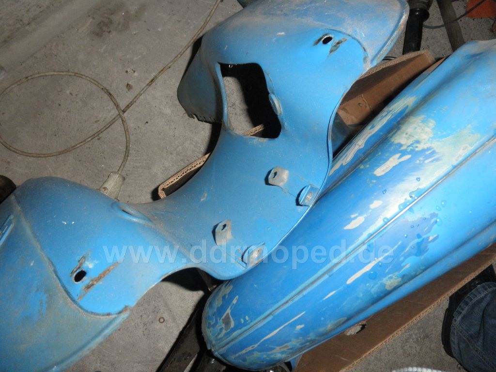

Dafür hab ich noch ein Bild vom Knieblech von oben, falls das zur Klärung der Vergaserfrage dient.

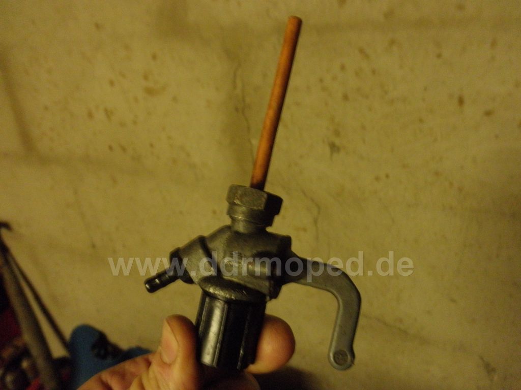

Und ist das der richtige Benzinhahn?
Ich hätte auch noch andere da.

Das "Vorderteil" (Knieblech) ist allgemein das, welches die KR 51 von 1964 bis 1968 verbaut bekam . Der Benzinhahn ist schon der der KR 51/2 . Es sollte der mit dem rundlichen transparenten Wasserfiltergehäuse sein .

Gut, den hab ich. ICh hoffe nur, dass der an den Tank passt.

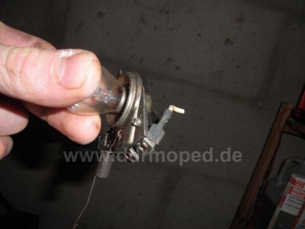

Genau, wie die Lampenfassung

Die Lampenfassung und das Distanzstück ist das Richtige,Benzinhahn nicht.

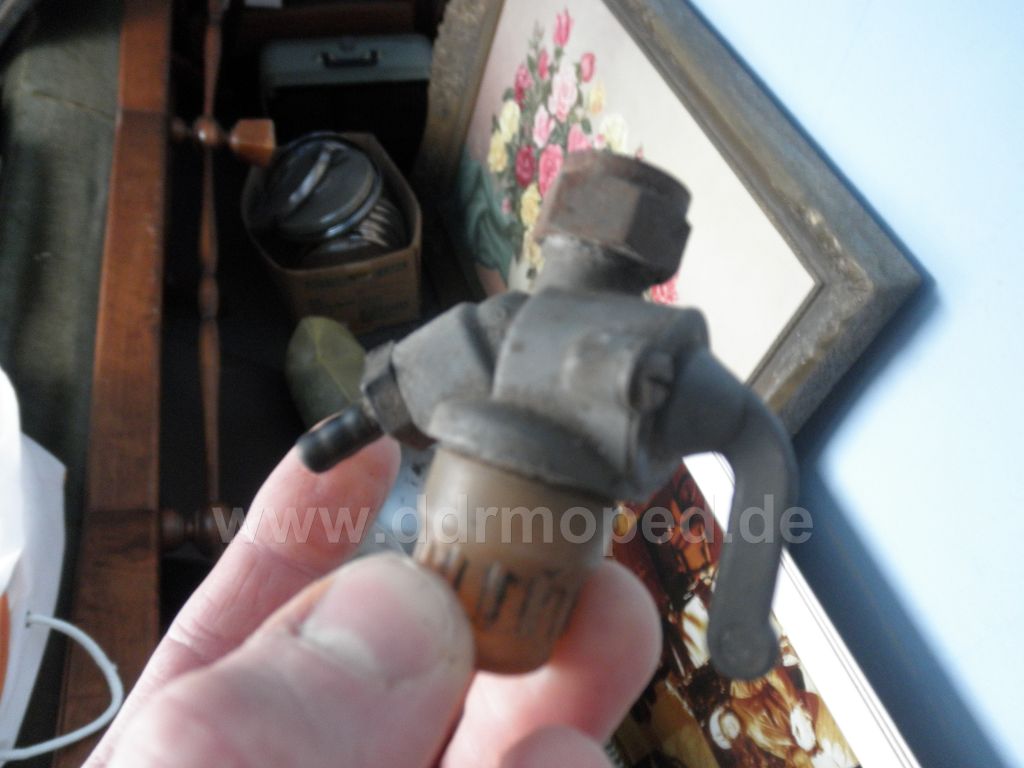

ICh habe heute mal in meiner Teilekiste gewühlt und ein Paar Teile, die für die 65er Schwalbe relevant sein könnten rausgesucht.
1. Der Benzinhahn
ist das der, der bei mir rangehört?
es steht an der Seite ein W mit einem KReis drumherrum und die Ziffern 2410 dahinter.
