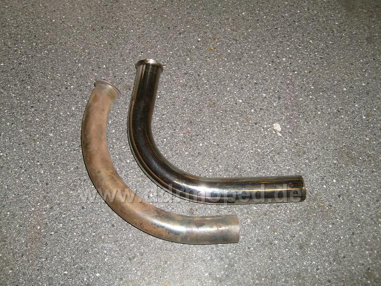

Vergaser, Luftfilter, Hebel für Tupfer und Luftklappe + Bowdenzüge /hab ich, Zylinder, Krümmer (weiß immer noch nicht, ob ich den richtigen hab)?

Hallo GT, das Problem ist, dass man bei deinem Foto aus der Perspektive nicht genau erkennen kann, ob es der richtige Krümmer ist. Er müsste diese Form haben, dann stimmt er.

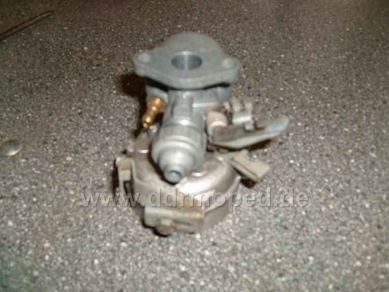

So und hier mal ein Bild vom Vergaser leider nicht besser da der Akku gerade die Hufe gemacht hat.

Maiki, der obere Krümmling ist für'n Sperber, nehm' ich mal ganz frech an . hmm.gif

Genau so werde ich das auch machen, erst einmal fahrfertig machen und dann nach und nach noch Teile austauschen.
Aber dein vorhaben mit dem Vergaser wird wohl nicht so einfach sein, mir ist soeiner noch nie unter gekommen.
