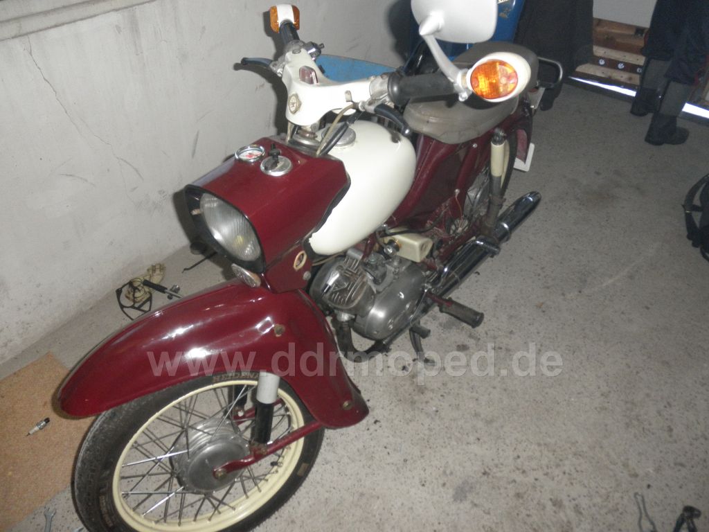

Dann beim Kollegen kam aber erst mal der Star Motor dran.
Es ist ein 69er mit Fußschaltung
De Auer Hiesterzmitzn
und seit dem UT5:
"aus Freude am Jawafahren"

Geschrieben am: 28.12.2010, 20:59
Beiträge: 943
Mitgliedsnummer.: 2366
Mitglied seit: 18.06.2009
heute war dieser dann einsatzbereit und lief hervorragend.

Geschrieben am: 28.12.2010, 21:27
QUOTE (GT 82 @ 28.12.2010, 20:59)
Ich frage mich gerade, wie der Star richtig laufen kann, denn so wie das sehe fehlt an deinem Zylinder der Ansaugflansch, der Vergaser scheint mir auch kein 16N1-6 zu sein und zwischen Vergaser und Luftfilterkasten hast du eine Gummimuffe vom S50/S51 dran. _uhm.gif hmm.gif
Außerdem scheint mir so als wäre dein Auspufftopf viel zu weit auf deinen Krümmer geschoben. Der Krümmer darf nur 25 mm in den Auspufftopf geschoben werden.
Und wenn es ein 69er Star ist, dann ist der aber ne ganz schöne Bastelbude, denn da stimmt sonst ja auch noch so einiges nicht. wink.gif
Ich hoffe auch für dich, dass du den Baldaufrückstrahle und die alte orange/rote Rücklichtkappe mittlerweile vom Heck abgeschraubt und gut verstaut hast, damit die Teile nicht kaputt gehen. Ersatz zu beschaffen ist nämlich mühsam und nicht billig.
Gruß Jörg

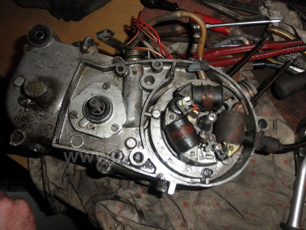

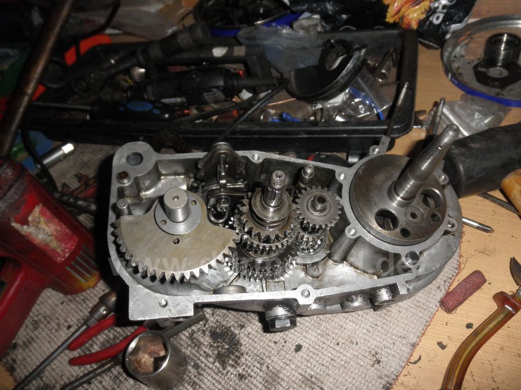

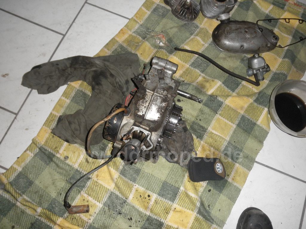

NA na, macht mal den Star vom Kollegen nicht so schlecht. Den hat er zu einem Spottpreis so wie er ist bekommen und ist auch selbstverständlich noch nicht vollständig zusammengebaut. Zudem wird da sicherlich noch das eine oder andere Teil ausgetauscht. Aber der Motor lief im Stand schonmal (auch ohne anbauteile hervorragend.
Dann ging es meinem Motor an den Kragen
und seit dem UT5:
GT 82
Geschrieben am: 29.12.2010, 00:00
Beiträge: 943
Auf jeden Fall war noch eine alte Schwungscheibe und Grundplatte verbaut.

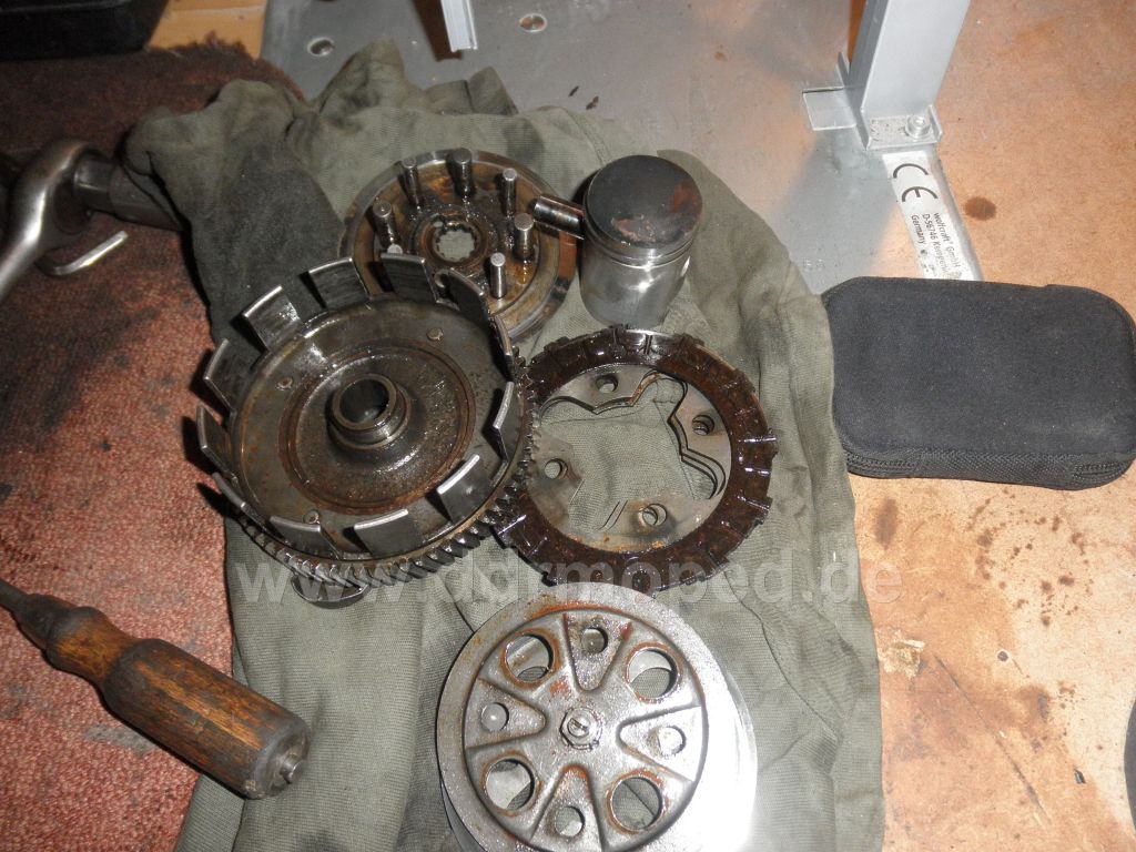

Geschrieben am: 29.12.2010, 00:04
Beiträge: 943
Die Kupplung zeigte sich auch sehr verglast.
