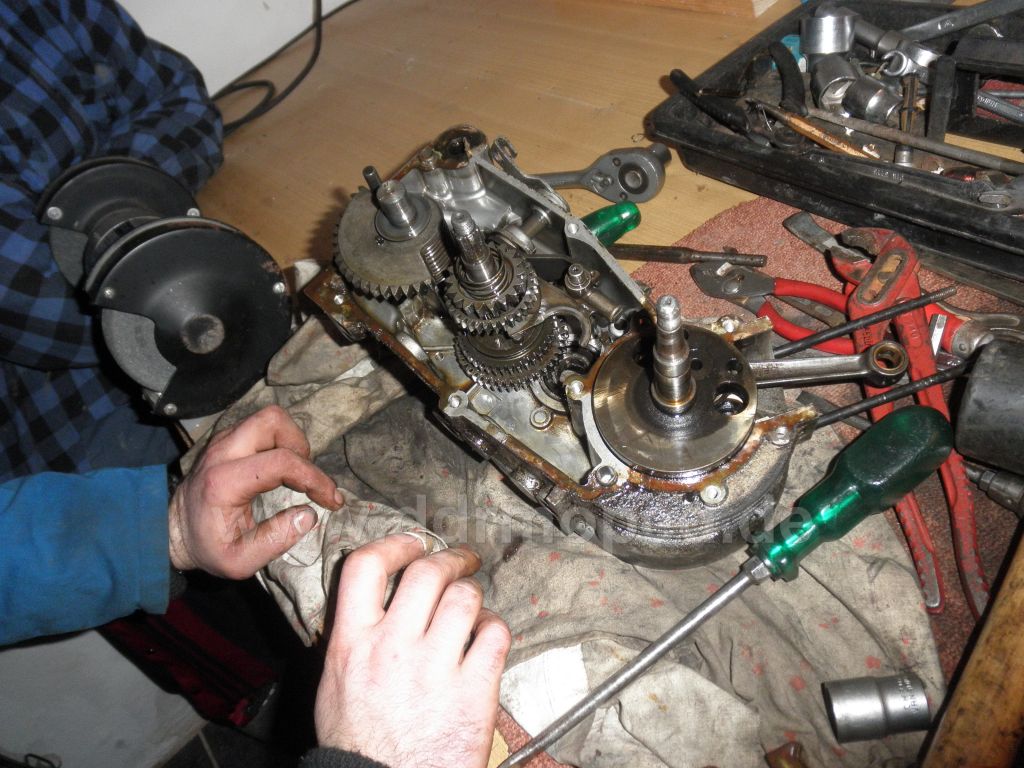

Und so sah das Getriebe aus.
Das eine ZAhnrad auf der Kickstarterwelle hatte es entschärft.
Die Kurbelwelle (alte Ausführung) muss dringend regeneriert werden.
Die anderen LAger ebenso, aber dass ist denke ich normal.

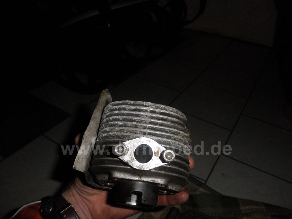

einen anderen Zylinder und NKJ Vergaser zu finden, wird sicherlich auch noch lustig.

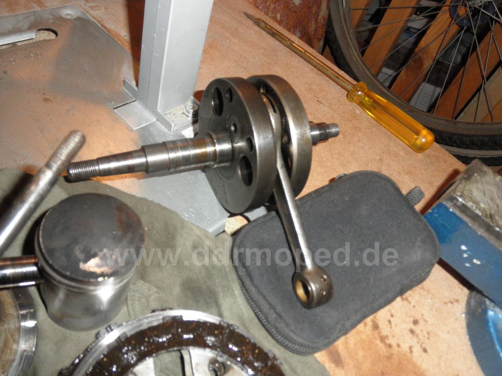

hier noch ein Bild von der Kurbelwelle

Ok, wenn der Star noch weiter aufgearbeit werden soll, dann ist das auch gut so. thumbsup.gif
Wenn fragen sind, was sonst noch nicht passt dann macht einfach einen eigenen Aufbaufred im Star Forum auf und euch wird geholfen.
Dein Motor schaut ja so nicht mal schlecht aus. Warum muss die Kurbelwelle regeneriert werden? Schaut doch auf den ersten Blick nicht schlecht aus oder hat das Pleuellager Höhenspiel?
Wegen einem alten Zylinder schau ich mal, vielleicht kann ich einen entbehren. wink.gif
Gruß Jörg
Geschrieben am: 29.12.2010, 00:59
Den Zwischenflansch dazu braucht er aber auch noch . Da gibt's 2 Varianten . Einen für den NKJ (gerader Flansch) und der für den 16N (gebogener Flansch) .
Geschrieben am: 29.12.2010, 01:07
QUOTE (domdey @ 29.12.2010, 00:59)
Ich denke für den 16N1 hab ich genügend da, wenn nicht bestellt er den Flansch bei Sausesturm oder in ebay da gibts die auch ab und zu günstig. Selbst auf Teilemärkten liegen die oft zuhauf rum. wink.gif

Die Kurbelwelle macht böse Geräusche und ist echt fertig (von den Lagern her)
Das wird auch noch lustig, die regeneriert zu bekommen.

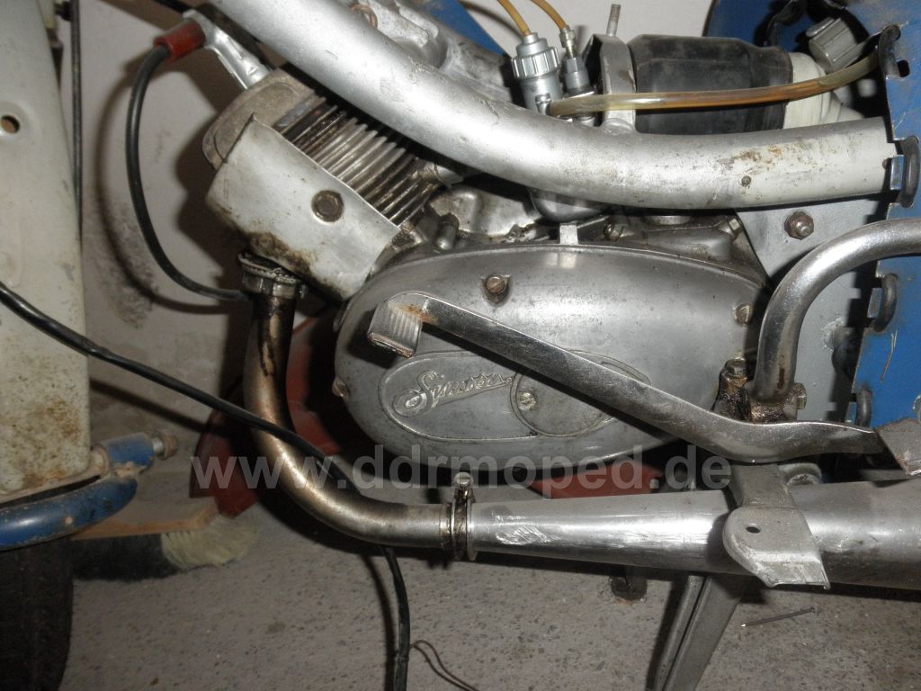

sieht der gerade Falsch ungefähr so aus?
(ich weiß, alle anderen sichtbaren Teile sind falsch (ich ja auch nicht meine Schwalbe, sondern die von einem anderen Kollegen)

hier mal noch ein Bild von der besagten Schwalbe.
Ist das der Krümmer den ich brauche, oder ist das der neue?

jan_avr
Geschrieben am: 29.12.2010, 10:57
Beiträge: 630
Mitgliedsnummer.: 3874
Mitglied seit: 27.09.2010
Die Teile sind alle nicht die die du brauchst, denn sie passen nur im Zusammenhang mit dem alten Zylinder. Was du hier zeigst sind alles /1 Teile.
Der alte Krümmer passt nicht an den neuen Zylinder, bzw. wenn man ihn doch dran machen würde, dann würde der Auspuff am ende um einiges höher kommen.
Mit geradem Vergaserflansch ist trotzdem noch der mit drei befestigungspunkten am Zylinder gemeint.

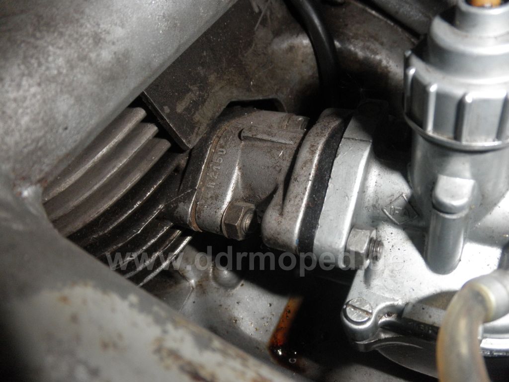

Was haltet ihr von dem SR2 Vergaser, den man ja umbedüsen kann?

Zottel
Geschrieben am: 29.12.2010, 18:57
OH OH
der von der Schwalbe hat eine 15er Bohrung Sr2 nur 12 Spatz nur 13 ! wink.gif
