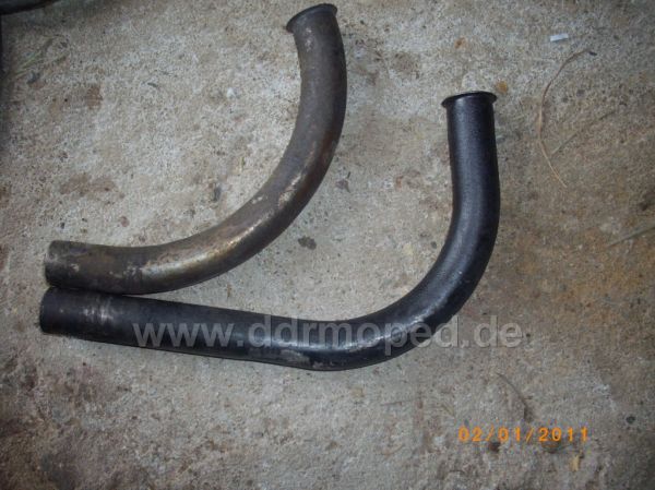

weil der z.B. sieht (zumindest auf dem Bild) anders aus.

oder das?
http://cgi.ebay.de/Auspuff-Krummer-EMAILLE...=item3362737847
die sehen alle ähnlich aus, ich weiß aber nicht auf was ich achten muss.

Alles Krümmer für die neuere KR 51/1 ! Der alte Krümmer für die KR 51 und SR 4-2 ist viel kürzer und ist weniger stark gebogen .

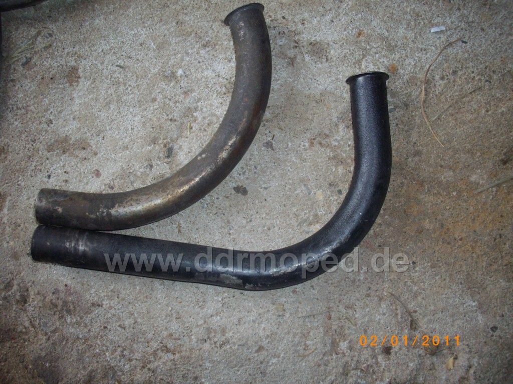

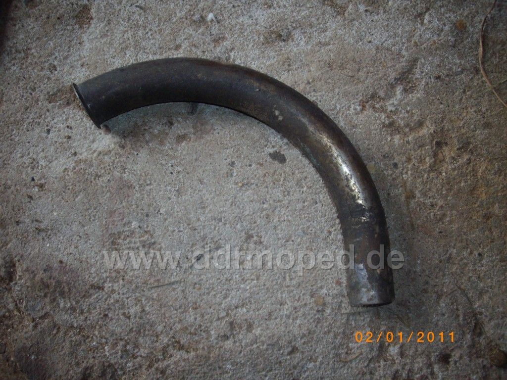

Hier mal ein letztes Bild von meinem Krümmer von der Seite.

Es ist und bleibt der falsche Krümmer
Ich habe einen für dich.
Bitteschön

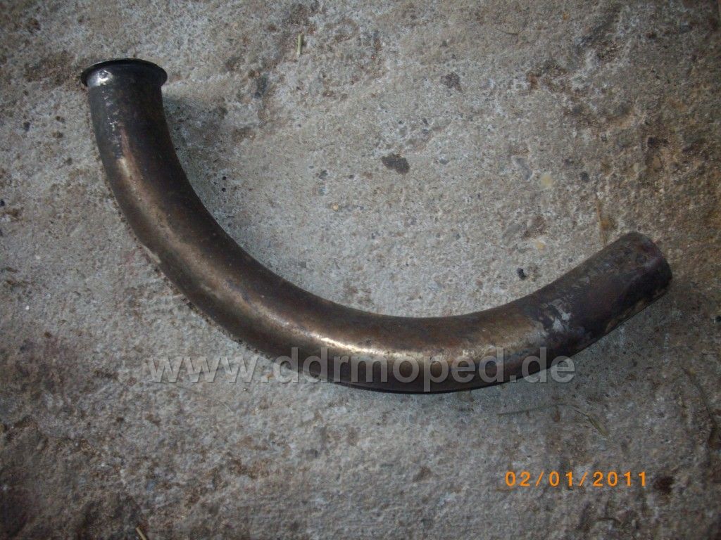

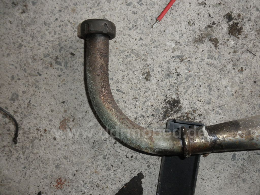

Geschrieben am: 02.01.2011, 13:26
Beiträge: 3304
Mitgliedsnummer.: 567
Mitglied seit: 18.04.2007
andere Seite

lambiman
Geschrieben am: 02.01.2011, 13:28
Beiträge: 3304
Im Vergleich zum /1 Krümmer der unterschied ist deutlich erkennbar

jetzt seh ich´s meiner ist zu sehr gebogen. Der Winkel des Auspuffflansches hat warsch. einen anderen Winkel.

lambiman
Geschrieben am: 02.01.2011, 13:41
Beiträge: 3304
Nicht nur wahrscheinlich sondern ja er hatt einen anderen winkel und steht auch weiter raus der /0 Zylinder.
Dein jetziger Krümmer war für den derzeit verbauten Zylinder absolut passend da du aber rückrüsten willst gehts halt nicht mehr
Den Krümmer kannst du haben hatte ich ja schonmal angeboten.

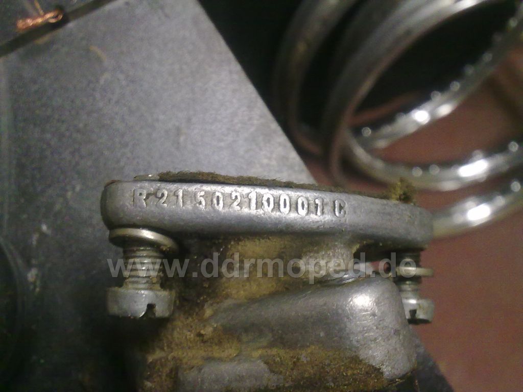

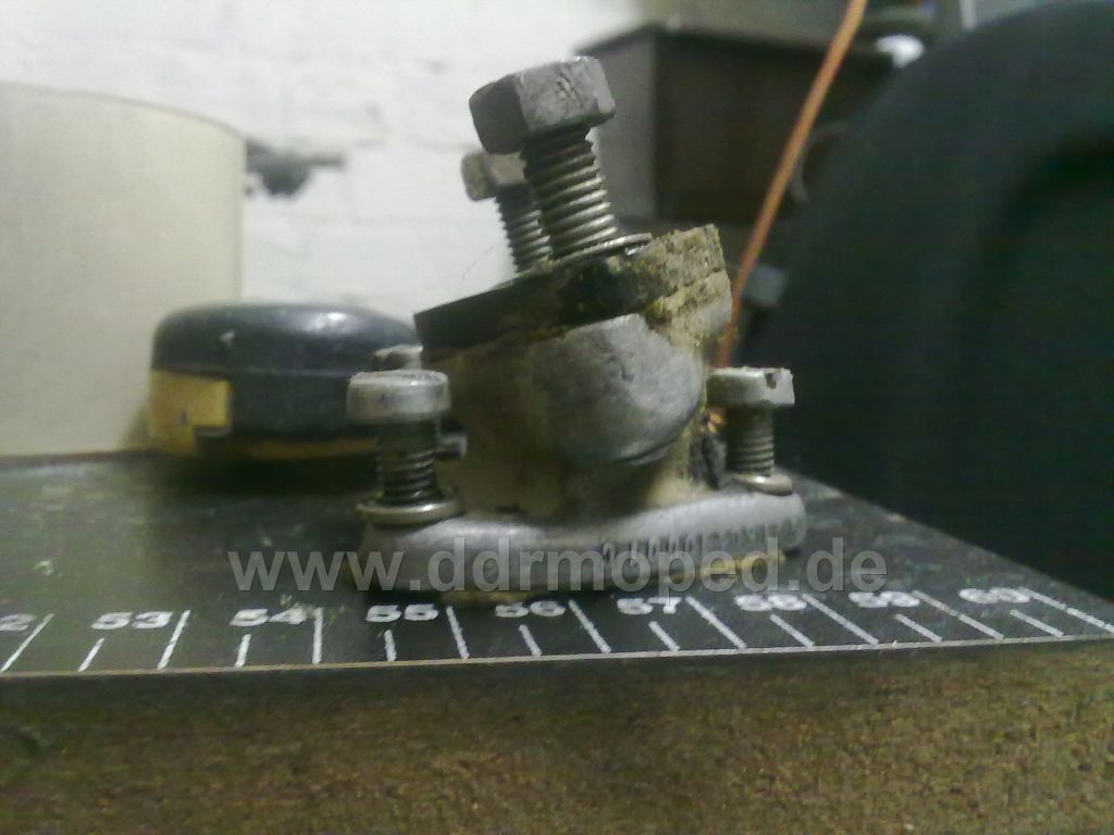

Es könnte ja mal jemand die Teilenummer des Ansaugflansches für den NKJ nennen ich habe 2 Stück vermute aber das die für den BVF Vergaser sind.

Ich habe zwar nur den Stutzen für den 16NK Vergaser, doch das sollte ja auch ersteinmal weiter helfen:

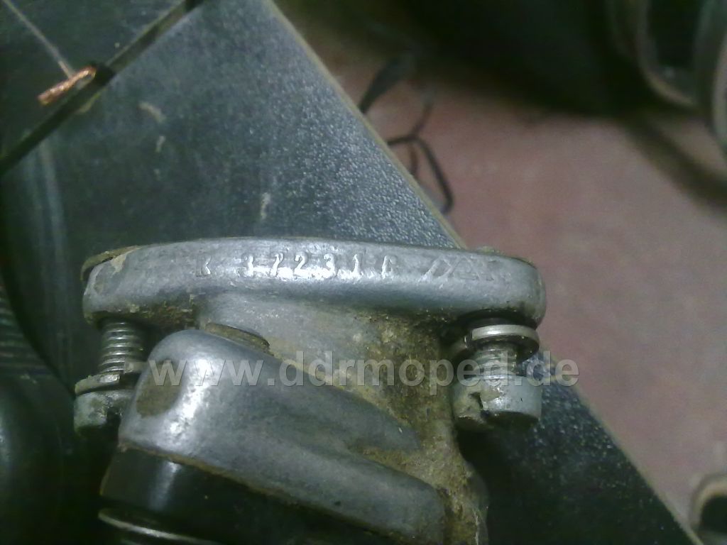

Und die nummern:

Übrigens, wenn der Vergaser nur 15mm Durchmesser hat, dann sollte es beim Flansch doch auch so sein, oder?

Die Teilenummer des NKJ Flansches ist 37221.

Toni die von dir geschriebene Nummer ist noch die ganz alte Ersatzteilnummer.
Laut einem neueren Original Ersatzteikatalog haben die alten Ansaugflansche folgende Teilenummern:
Für NKJ Vergaser hat der Flansch die Teilenummer 2150 2100 01
Für 16N1 Vergaser hat der Flansch die Teilenummer 2150 2200 01
