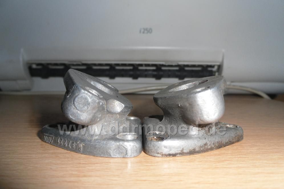

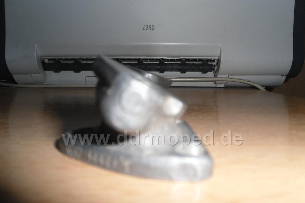

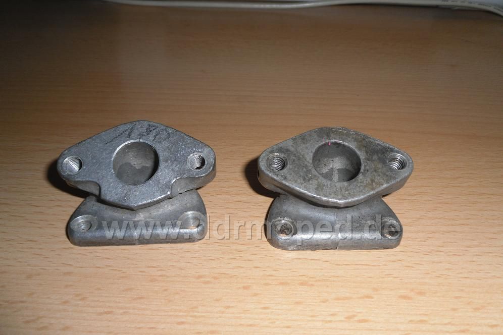

So hier nu mal ein paar Bilder.
Liebe grüße der Maik
MadMaik
Geschrieben am: 03.01.2011, 17:57
Beiträge: 2339
Mitgliedsnummer.: 1725
Mitglied seit: 09.12.2008
Der mit den Kerben ist für NKJ.
MadMaik
Geschrieben am: 03.01.2011, 17:59
Beiträge: 2339
Auf dem NKJ steht nur die Nummer 37221.
